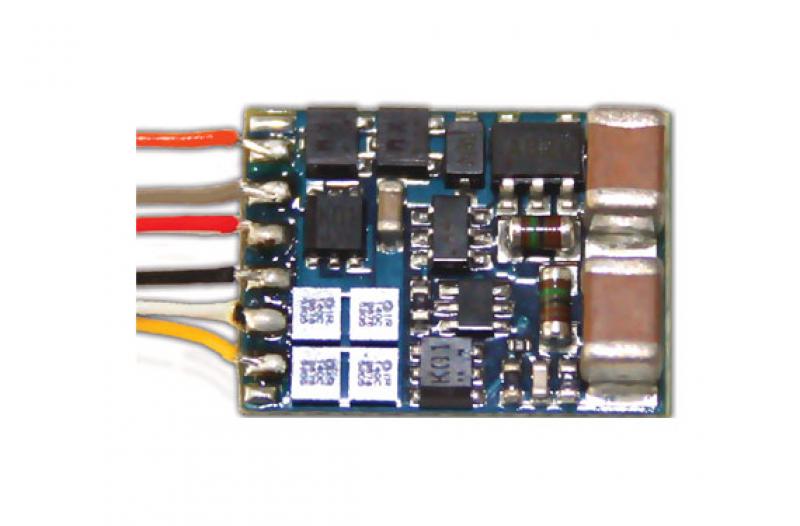

Wie kan mij vertellen welke decoder dit
is ?
Ik weet zeker dat het een ESU lokpilot micro is, maar daarna weet ik het niet meer...
Lokpilot micro v2.0 ?
Lokpilot micro v3.0 ?
Lokpilot micro v3.0 dcc ?
Op internet heb ik gevonden ESU 52687 (zo heet het plaatje ook), maar daar zijn ook andere plaatjes van te vinden.

Helaas de foto is niet zichtbaar.
willem.

bij mij wel gewoon, alleen heb ik geen idee welke decoder dit is

Volgens mij v2.0, weet niet helemaal zeker.

Zeker geen 3.0. Althans de huidige / meest recente versie van de 3.0 decoder.

Heb dezelfde decoder, zit af fabriek in een 2200 uit de bekende startset van Roco. Volgens mij is het een LP 2.0

Even de Miba digitaal specials erbij gezocht en het is behoorlijk verwarrend. Uiterlijk is het de eerste LokPilot Micro. Die verscheen ten tijde van de LP2 en zal dus wel een paar vergelijkbare eigenschappen hebben (mulitprotocol volgens het bijschrift), maar aan de Micro werd aanvankelijk geen nummer gekoppeld. Er staat een plaatje in de special van 2006 en dat is overduidelijk dezelfde decoder.
Een jaar later ziet de decoder er hetzelfde uit, maar heet opeens Micro V 3.0 DCC. Weer een jaar later zijn er twee Micros's, dezelfde V 3.0 DCC en een uiterlijk anders ogende multiprotocol Micro 2.0 met bijvoorbeeld een lagere motorstroom. In 2009 staan ze er nog beide in, maar heten ze opeens allebei versie 3.0 respectievelijk DCC en multiprotocol. Volgens de site is dat nog steeds zo.
Ook Miba is niet foutloos, maar het lijkt erop dat deze eerste versie van de Micro bij de doorontwikkeling van de gewone LP in één keer is meegenummerd naar 3.0 maar dan met software die alleen DCC ondersteunde. De Micro 2.0 en huidige Micro 3.0 multiprotocol is een andere decoder.

Maar dit is dus de oorspronkelijke Micro (nog zonder extensie) al of niet in de gedaante van de huidige Micro 3.0 DCC. Zelfde decoder, andere software.
De latere Micro 2.0, doorontwikkeld naar de huidige Micro 3.0 is een andere decoder.

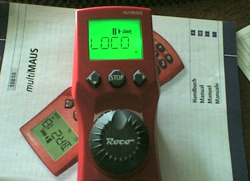

heb je een programmer van esu?
laat je loksound kijken wat voor decoder het is.

Die zegt 'ESU lokpilot micro', geen versie nummer
Een Lokpilot micro v3 wordt 'ESU lokpilot micro v3' genoemt.
Ik heb dus of een micro v1 of een micro v2 ..

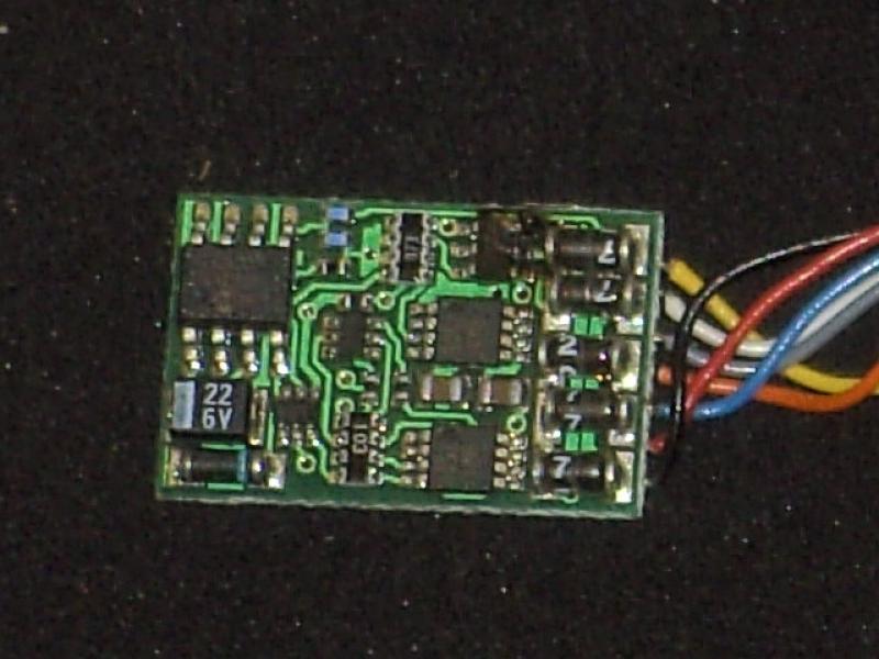

Wie kan mij vertellen van welk type / merk decoder deze is?
Van deze decoder zijn de meeste CV niet uit te lezen (decoder is gedeeltelijk ook defect):
