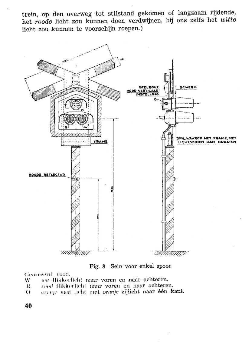

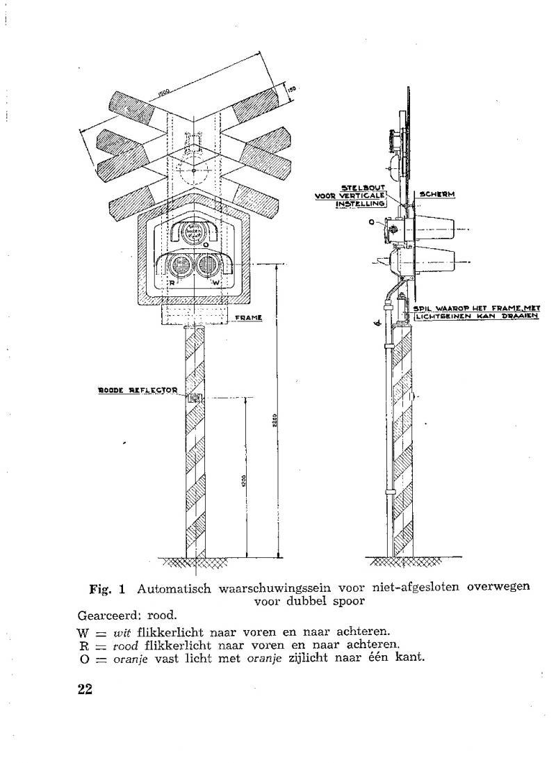

Had nog twee tekeningen van de eerste AKI.
De dubbelspooruitvoering is zoals hij in Steenwijk stond.
Groet
Jeff
Laatst bewerkt op: 22 September 2010, 17:00:44 door Jeff van Alphen

Dat is een hele mooie tekening! Nico Spilt heeft er geen informatie over, dat was een van de eerste plaatsen waar ik zocht natuurlijk, Huub Maaskant heeft er wel wat over, maar dat zijn AHOB's:
http://www.floodland.nl/aim/info_ahob_1.htm
[edit] Ik heb dus mooi over die foto van Nico Spilt heen gekeken! Maar die tekeningen zijn nog veel beter. [/edit]
