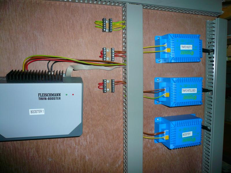

Zie mijn bouwdraadje (Op het Wereldbolletje klikken) dan zie je mijn oplossingen... Ik heb eigen gemaakte connectorstukkies of soldeer ze gewoon op een stukkie expermenteerprint.
Groeten Ronald.

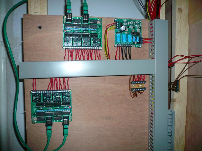

Ik heb dus op bepaalde plekken borden gehangen en daar de verdeling op gedaan, hier hangen ook mijn wissel decoders op, in een excel bestand heb ik staan welk baanstuk op welke terugmelder.

GW
  • Berichten: 3056
Re:Veel draden
« Reactie #10 Gepost op: 20 September 2010, 19:17:10 »
Jeroen heeft het over "draden die aan elkaar gemaakt moeten worden" (en niet over draden die aan rails bevestigd moeten worden).
Dat doe jij toch ook met kroonsteentjes op jouw site???!!!
Nope, wat je ziet is tijdelijk. Die verbindingen zijn voor de test en worden op termijn vervangen door soldeer verbindingen.
En niet teveel knarren heh?  ;) Het ging mij over de verbindingen naar de CVL toe.
Gerard
Johnny,
Dat ziet er strak uit! (is het binnenin die kokers net zo netjes?)
Complimenten hoor! (y)
Gerard
johnny-VIRM
  • Berichten: 520
Re:Veel draden
« Reactie #13 Gepost op: 20 September 2010, 19:30:21 »
ja, kwestie van rustig leggen. En ik ben er achter gekomen als je het overzicht bewaart kun je ook makkelijk wat vinden als er wat is.
