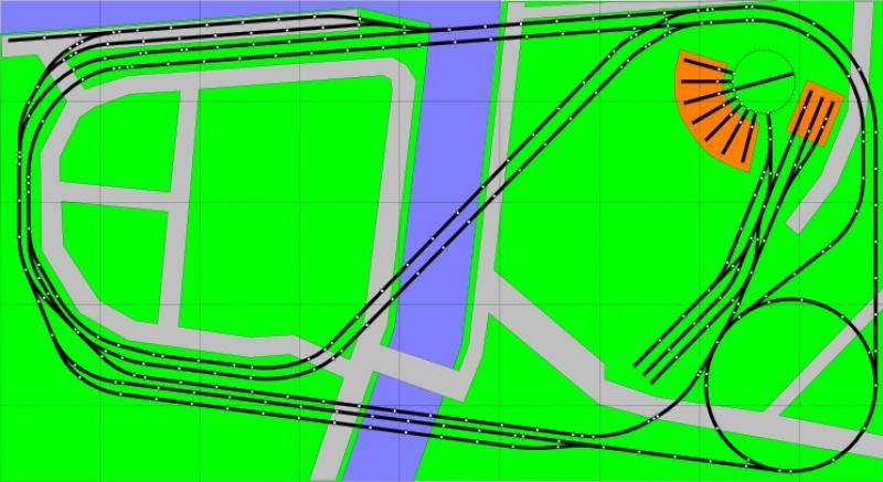

Gerolf Peters heeft een prachtig baanplan voor mij getekend . Zie hieronder
http://www.meb.gerolf.be/msm/garagezolder/2.jpg
en boven in bij de haven moet dit er nog bij :
http://www.meb.gerolf.be/msm/garagezolder/3.jpg
Alleen heb ik nu veel verjaardags geld en wil ik beginnen met rails leggen . Nu mijn probleem het plan is nog niet verwerkt in een railprogamma zo iemand die voor mij willen doen ?
Bij de locloodsen moet er mischien wat recter rail tussen voor de bekolings installatie . .
Verder vind je daar een draaischijf , tank plaat , ringloods en locloods water toren en de bekolingsinstallatie . En bij de haven graag een uithaalspoorzoals je op de 2e foto kan zien . En graag nog een stuk recht waar je een station neer kan zetten . in totaal kleine stations want dan heb je tenminste een doel .
Ik hoor van jullie wie het zo willen doen
Laatst bewerkt op: 13 January 2007, 13:57:51 door Sander Lageveen. Reden: titel aangepast....titel sloeg nergens op.

Waarom koop je nie gewoon een bult flexrail, als je dan van wat hout mallen maakt om de boogstralen uit te tekenen moet het gaan leggen van dat banenplan toch geen problem wezen
Ps; Ik maak zelf wel banenplannen met paint, maar verder ga ik gewoon leggen
Groetjes Michiel

Hoi Robert,
Ik neem aan dat de schaal H0 is.
Wat voor railmateriaal wil je aanschaffen? Märklin, Fleischmann, Roco, Lima, Peco, Piko, Atlas, Shinohara?
Voordat iemand een railplan voor je kan uitwerken moet je een keuze hierin maken. Natuurlijk kun je de railsoorten ook wel mengen, maar dan moet je wel een klein beetje ervaring hebben.
Voor 2-rail moet je je realiseren dat je keerlussen hebt. Voor digitaal en analoog moet je hier een oplossing voor zien te vinden. Denk hier goed over na voordat je begint!
Succes,
David.

Beste Robert,
Laat ik voorop stellen dat ik het baanplan dat Gerolf Peters heeft getekend erg inventief vind. Mooie strakke tekening - zo zou ik er hier meer willen zien. De grootste pijn - de cirkelboog rechtsonder met die uitra korte boogstaal is listig werggewerkt onder diverse wegen.
Maar.... ik ben bang dat het plan in deze vorm niet uitvoerbaar is.
Probeer eens op diverse plekken aan te geven hoe hoog de baan ligt.
Op maaiveldniveau: 0 cm.; Op een viadukt: +8 cm. enzovoort. Daarbij moet je dan uitgaan van de MOROP-normen.
En... dan komt het, de hellingen mogen niet steiler zijn dan 3 a 4%
Kijk voor meer info op:
http://www.modelspoorpraktijk.nl/main.php/sec95/sec97
De sporen langs de twee schepen aan de bovenzijde liggen neem ik aan op maaiveld. De schepen liggen in havenwater dat enige meters lager ligt. Rechts gaat het spoor over een brug. Maar... kan daar nog een schip onderdoor?
Zo zijn er meer plaatsen die problemen opleveren. Nogmaals, erg mooi en inventief sporenplan - maar de geplande scenery klopt volgens mij nog niet helemaal...

Beste Robert,
Hierbij het baanplan in DRail:
Het drail bestand vind je hier:
http://www.drail.nl/designs/H0/robert.drl
Inderdaad ga je denk ik een probleem krijgen met de hoogtes.
Verder vind ik het gedeelte rond de draaischijf wat krap.
Ook ligt de rails hier en daar erg dicht op elkaar door de beperkte ruimte.
Totale kosten voor alleen de rails komt op ongeveer 1700 euro (op basis van elektrische wissels), prijslijst van Huider 2006.
Veel succes ermee!
David.

bedankt davind
en ik zit ook een beete krap te kijken naar de hoogtes maar de brug in het midden dat kan een draaibrug worden natuurlijk .
alen de onderstre brug die kan gelijk vanaf de bocht al beginnen met stijgen en dan tot de bocht weer zakken . alleen de bovenste brug weet iemand daar een oplossing voor
en david zou jij voor mij de rails die ik nodig heb in een lijstje willen zetten en opsturen via pb
dat kan drail toch uitzoeken

Mijn oplossing is heel eenvoudig: een waterweg die niet voor de vaart bedoeld is (bijv. een afwateringskanaal, of zo'n riviertje waar iedereen 's zomers komt zwemmen en kanoën enzo). Dan hoeven de bruggen helemaal niet hoog te zijn.
Maak het jezelf gemakkelijk
Reinier Z.
Berichten: 3361
Re: baanplan in railprogramma
14 January 2007, 12:39:16 »
Wat is eigenlijk de zin van die cirkel rechtsonder?
Citaat van: Hans van de Burgt op 13 January 2007, 21:25:22
Dat is wel zo, maar juist omdat er van die strakke rechte wegen overheen gaan, valt op dat de boogstraal van het spoor zo krap is...
Reinier

Robert,
Als je de details wilt zien kun je het beste DRail even downloaden (
www.drail.nl
). De .drl file heb ik zoals je boven ziet online gezet. Je kunt, ook zonder licentie, alles bekijken en afdrukken. Je kunt alleen geen rails toevoegen, dan heb je wel een licentiesleutel nodig.
Succes!
David.
P.S. Je begrijp natuurlijk wel dat ik als maker van DRail op een zeker ogenblik ophoud met de belangenloze dienstverlening

hee dat is best een goed oplossing dat de rivier gewoon gewoon een kanaal wordt voor toerisme want ik wil wel graag een camping en dan kan die mooi aan het kanaal met aanleg steigertjes enz. voor roeibooten en kano's
Thx voor de oplosing
En die boog is bedoeld voor het beter verloop van het treinverkeer . En die wil ik een beetje wegwerken maar hoe moet ik nog zien .
En tuurlijk snap ik je david ik ben je wel ontzettend dankbaar voor je dienst .
Dan kan hierbij een slotje op dit topic of verwijdert worden . Of jullie moeten zeggen dat je hier nog iets aan hebt ?
