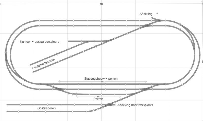

Hierbij mijn concept ontwerp van het baanplan genaamd "Industricht".
In mijn baanplan draait het voornamelijk om het station en industrie (containerterminal).
Ook had ik graag nog iets van de rivier "De Maas" erbij.
Graag jullie reactie, aanbevelingen, verbeteringen, aanpassingen ...
Marco.

Het gedeelte bij het station en opstelsporen ben ik wel tevreden over, het gedeelte bij de containerterminal mag aangepast worden.
Ook de ligging van het dubbelspoor (vorm) mag aangepast.
Marco.

Hoi Marco.
De opzet is goed als je tevreden bent met een railovaal.
Ten tweede bezit je 3,00 m. x 1,80 zoals ik inschat volgens de kadertjes, kan je er rondom?
Ten derde op zulks een oppervlakte zou ik na de wissels rechts boven de dubbelsporige baan een zwaai laten maken naar de buitenzijde toe.
Kan je met een ruimere bocht werken aan de linker zijde, zo is het ovaal minder opvallend.
Zorg bij je container opslag voor drie sporen, een aankomstspoor en twee overslag sporen.
Containers worden ook wel eens van wagon naar wagon overgezet, doordat bepaalte types geen toegang hebben in buurlanden.
Mvg.
Matheus.

Het mooie van dit baanplan is, dat het niet te druk is. Wel is het handig als je een schaduwstation inplant, zodat je afwisseling krijgt en je treinen kan stallen.

@ Matheus
De afmetingen van de tafel is juist, ik kan aan 3 zijden rondom de tafel komen.
Bedoel je 3 sporen naar de containerterminal toe? Nu heb ik er 2.
Her railovaal mag anders van vorm. Zie eerdere opmerkingen.
Marco.

Het stukje doodlopend spoor zou ik weglaten voor de gebouwen, deze linkswissel zou ik plaatsen voor de rechtswissel, zodat je tot drie sporen komt.
Natuurlijk is dit mijn visie, de beslissing blijft tenslotte bij jou.

@Matheus
Het stukje doodlopend spoor bij de containerterminal is om een rangeerlocomotiefje eventueel "te stallen"...
Met 3 sporen naar de containerterminal ben ik een hoop ruimte kwijt en kom ik denkelijk te kort op het station?
Marco.

persoonlijk zou ik de gebogen wissels dichter naar het station brengen en de wissels die je daar overhoudt elders gebruiken bijvoorbeeld op je container terminal.
Ook zou ik de 3-wegwissel boven in vervangen door een 2weg wissel, de ruimte die je daar mee wint kan je gebruiken om je ovaal iets groter te maken door in de bochten een recht stuk te leggen, krijg je in het binnenveld wat meer ruimte. zie ook baanplan heb zelfde lengte en breedte aan gehouden.
Tevens bij het station 2 extra opstel opties gecreëerd.
GreetZ Arjen

@Arjan
Bedankt voor je visie!
De twee opstelsporen t.b.v. de containerterminal (in het rood aangegeven) zouden eventueel anders moeten omdat er anders geen doorstroom kan zijn voor intercity en reizigerstreinen?
Overige opmerkingen kan ik me goed in vinden!
Marco.

Rode stukken zijn geen opstel sporen hoor, dit zijn alleen flexrailsen die zijn opgelengt buiten hun maximale lengte  ;).
Dat is dus gewoon een stukje vrije baan boven in.
GreetZ Arjen

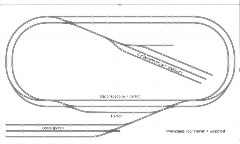

Ik denk er nog aan om nog een opstelspoor toe te voegen bij de 2 opstelsporen achter het perron.
Dan heb ik 1 spoor vrij om rijtuigen en locs vanuit de werkplaats te stallen.
Wat denken jullie?

Baanplan enigzins aangepast ...
Opmerkingen van mede modelspoorbouwers meegenomen.
Heeft iemand een voorbeeld van een klein sporenplan naar werkplaats voor treinen?
Graag jullie reactie, opmerkingen, suggesties enz.
Marco.
