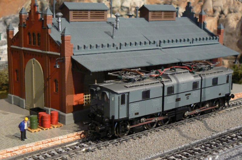

Heb afgelopen weekend in Houten een zeer fraaien E91-20 lok van Roco gekocht. Zie foto hieronder.
Zondag bezig geweest met het inbouwen decoder (en marklin sleper). Nu rijdt de lok inmiddels, maar echt hard rijden lukt niet. Ik gebruik TAMS LD-G-32 decoders voor gelijkstroommotoren. En normaal gesproken werken die prima.

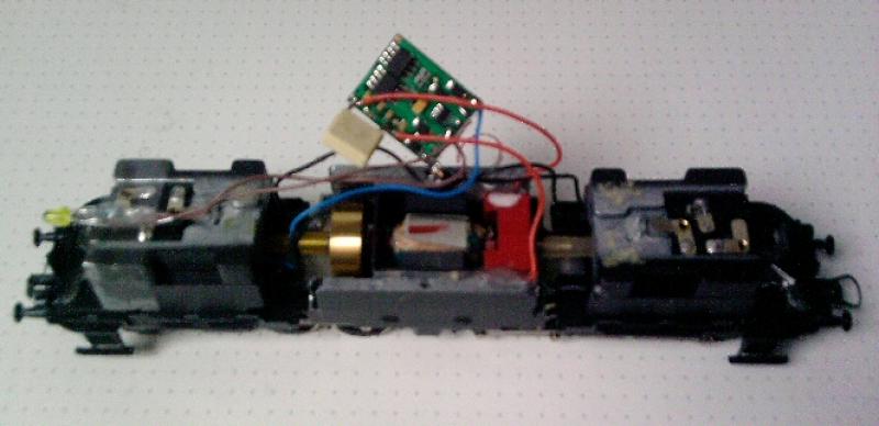

Voor optie 2) : Wie weet hoe ik deze lok kan voorzien van een nieuwe motor. Heb de motor uit mijn roco blokkendoos inmiddels geprobeerd, maar ook die verbruikt best wat stroom en kan niet snel genoeg draaien.
Hieronder een foto van de motor.
Wie-o-wie heeft een idee welke motor hierin past en waar deze te koop is?
Wat mij inmiddels opgevallen is, is dat de vertraging van de tandwielkast groot is. De motor moet dus flink wat toeren kunnen draaien.
