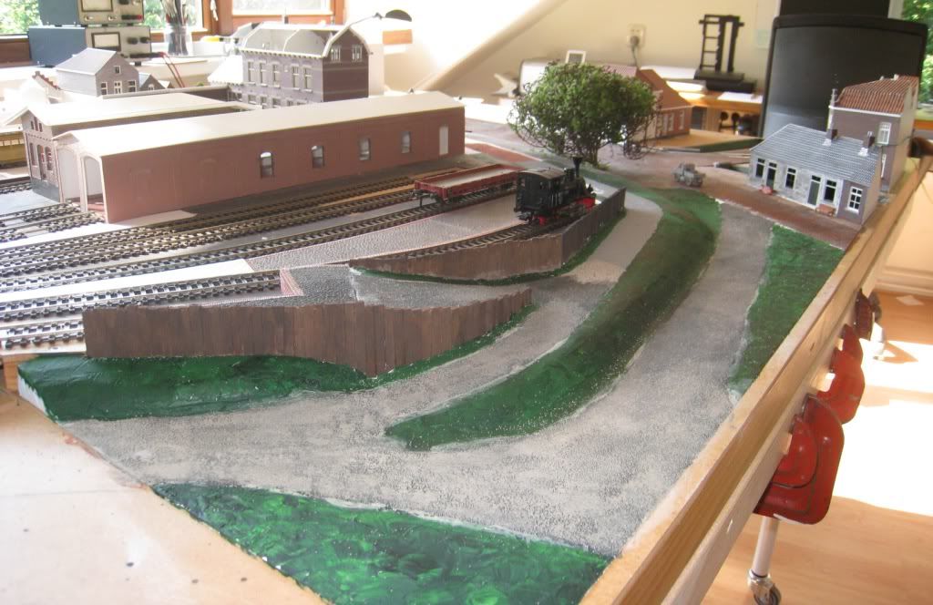

Na een spaanse nacht, een overzicht van het los/laad perron.
Volgende week gaat er gras groeien, alleen aan de buitenzijde van de maquette schilder ik gras.
Deze maquette is te groot voor een stolp en omdat er niet alleen met de ogen gekeken wordt.

Ha! Dat scheelt een hoop, goed bezig Hans!

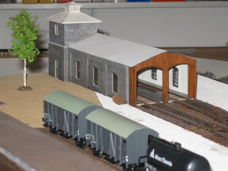

Hallo is daar nog iemand? Ik ben bang dat dit draadje al enige tijd is verlaten. Verlaten (en overwoekerde) spoorlijntjes zijn ook altijd erg charmant.
Toch nog even een blik op mijn locloods. Typisch Wageningen, echter een muurdeel te weinig. Dat krijg je als je wel schimmelige foto's hebt maar geen bouwtekening. De deur onderin de watertoren heb ik ook zelf verzonnen, vreselijk maar waar. De daken (en de omgeving) moeten nog afgewerkt worden.
Als dit plaatje goed terecht is gekomen doe ik er nog een paar.

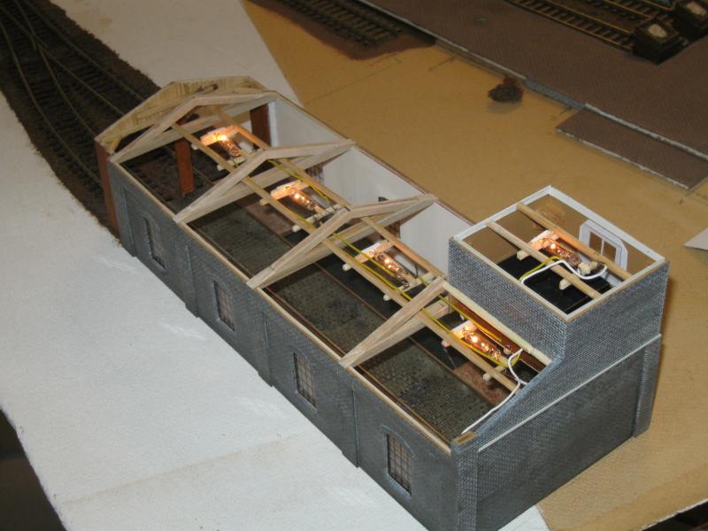

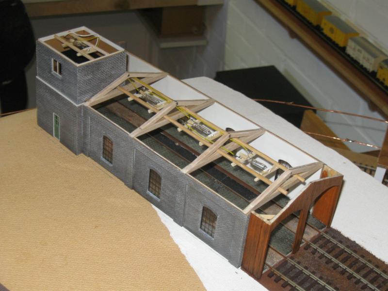

Uiteraard heb ik geen idee wat boboti is, maar Hans ik ben zeer blij met je reactie en ik wacht geduldig af. Ik ben zo vrij om nog enkele plaatjes neer te zetten. Let niet op de rommel.
Even het dak eraf.
Het interieur is uitgewerkt zo ver als je door de ramen en deuren zou kunnen zien. Het zwart tussen de sporen is een mislukte poging om een smeerput te imiteren. Wordt nog aan gewerkt. Waren binnenmuren anno 1920 in een locloods echt spierwit gepleisterd? Ik ben bang van niet, maar ja....
Let niet op de trein rechts in beeld. Dat is de proeftrein met de ongelukkigste wagens die ik heb om de nieuw aangelegde baanvakken te testen. Ook de koperdraden van de bovenleiding van het onderliggende schaduwstation zijn zichtbaar. Alles is nog zo hopeloos in aanleg.
Verder kun je zien dat ik gek ben op lichtjes. Het lijkt wel een stel TL-buizen, maar met het dak erop krijg ik een heel gelijkmatig gelig schijnsel dat december-achtig door de ramen naar buiten valt.

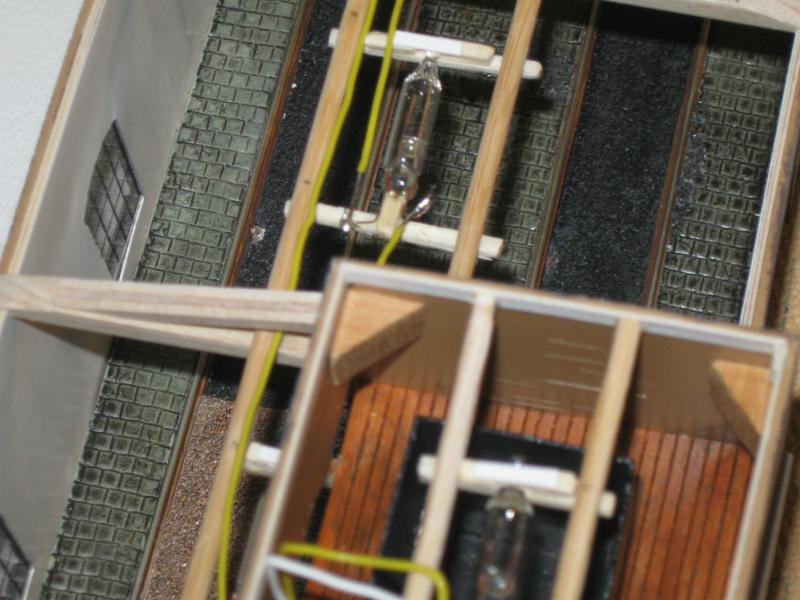

Zoals gezegd zijn de details van het interieur slecht beperkt uitgewerkt. Die zwarte bak onderin beeld is niet om het lampje op te vangen, maar moet het waterreservior voorstellen. Gelukkig amper te zien door het bovenraam.

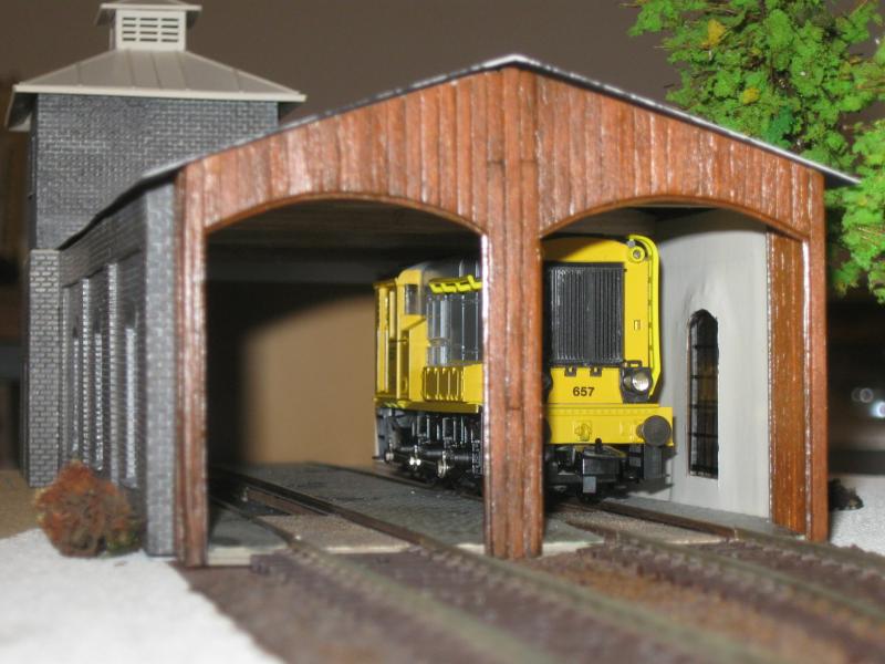

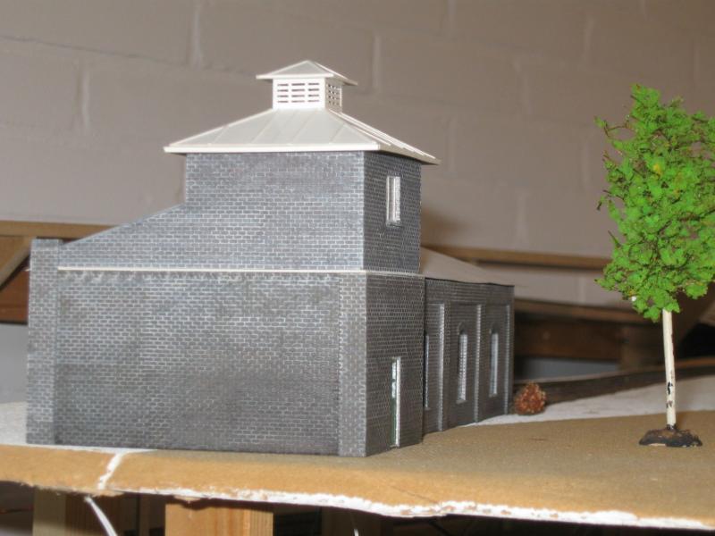

De achtergevel heb ik rechtstreeks van de oude foto's nagemaakt. Waarschijnlijk het enige dat een beetje historisch juist is. De daken zijn nog niet geverfd. Ik vermoed dat het dak van de toren van zink is (daar gaan we weer!) dus iets met metallic grijs? Ik ga me nog bijzonder uitsloven op de bliksemafleider.
De boom is wat fel groen, alleen neergezet voor de fotosessie.
Deze is voor de kwis: wat klopt hier niet? Maar ik vind het een fraaie plaat. En jawel: het past net. Alsof ze het wisten dat er een Hippel zou komen. (De waarheid: ik heb gewoonweg nu geen passend materieel. Te weinig handen om het allemaal even te maken)

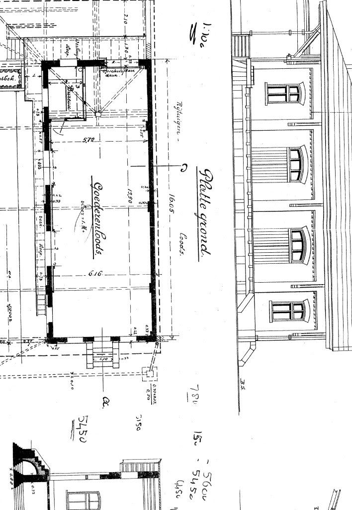

Maar Henk, ik ben vandaag terug gekomen en maandag ga ik scannen en komen er tekeningen van de loodsen geplaatst.

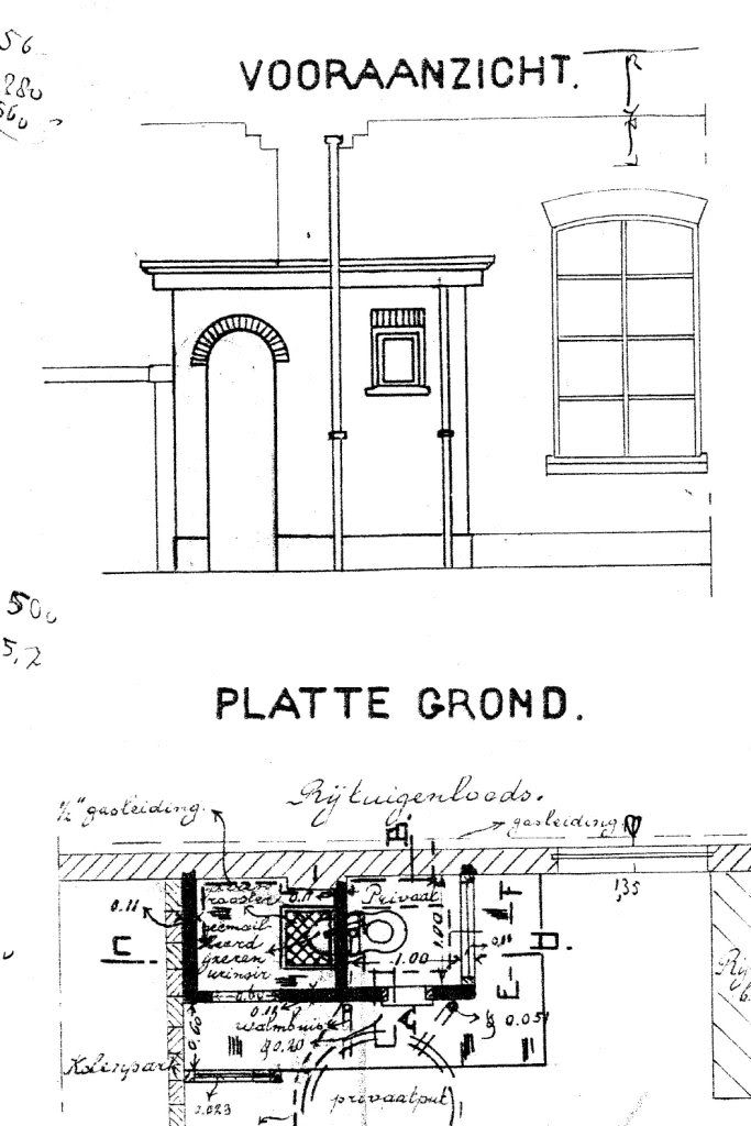

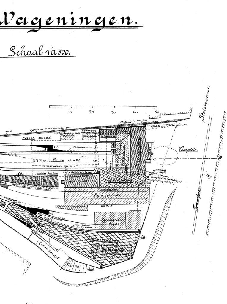

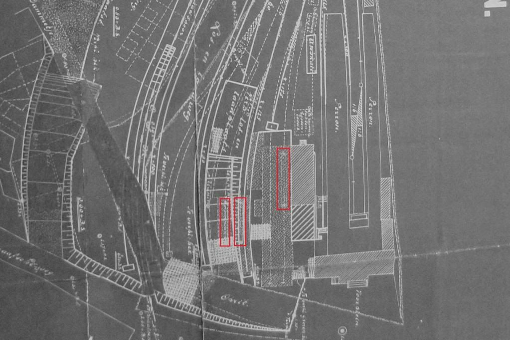

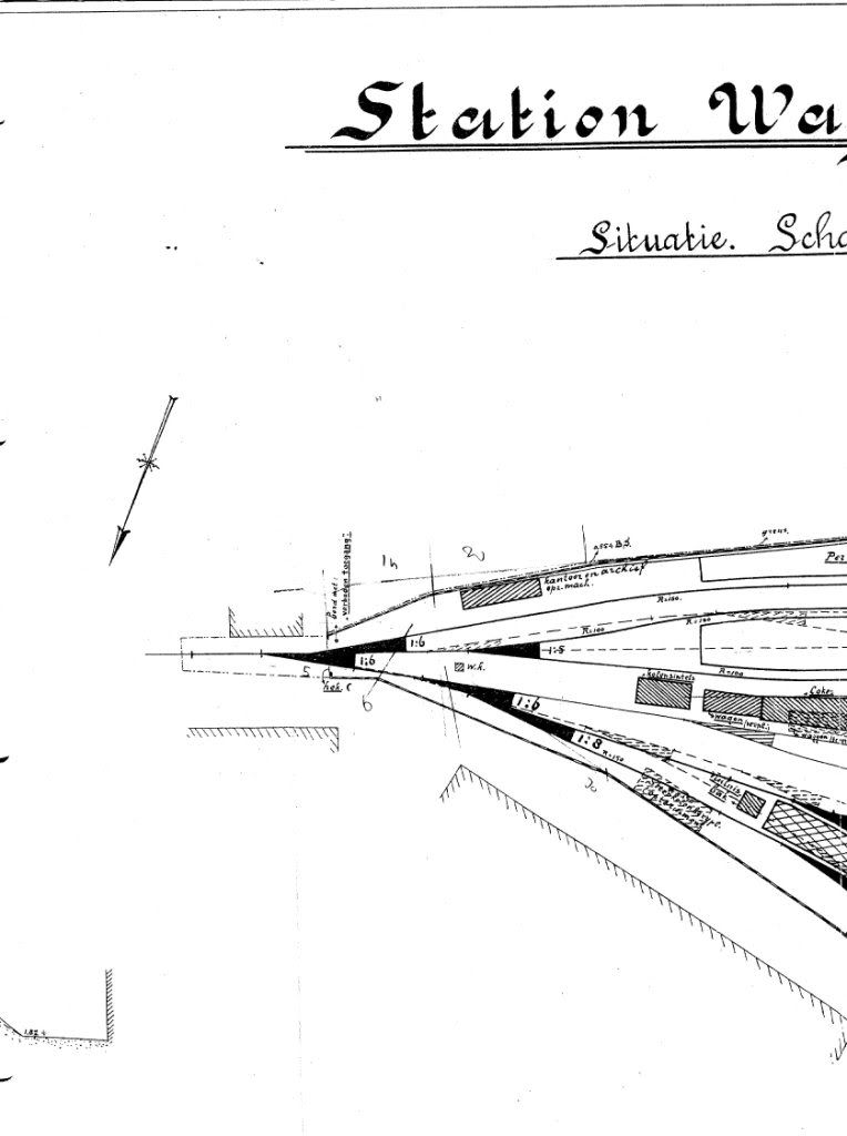

@ Henk, ik zal volgende maand foto's en tekeningen sturen.
Hans

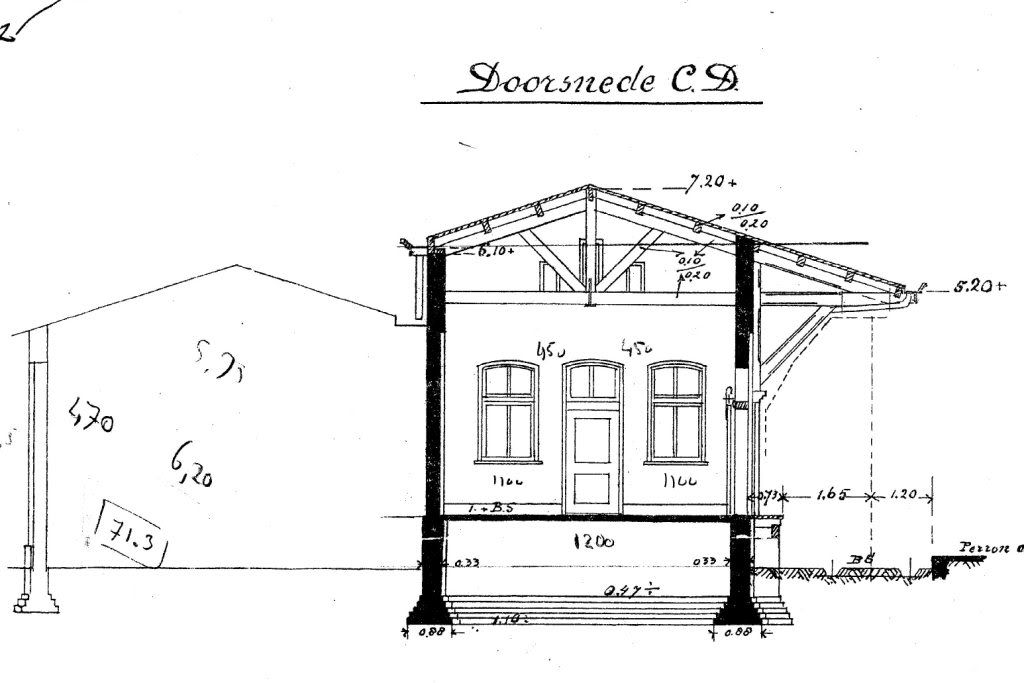

Dit ben ik jullie nog schuldig. Het is slechts een klein overzicht omdat mijn grotendeels op A0 afgedrukt zijn en niet met een A4 scanner te copieren.
Hans

Bijna alle wissels 1:6, dat scheelt je een boel ruimte.
