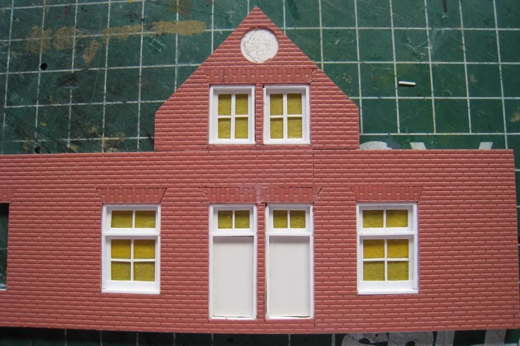

Inmiddels ben ik verder gegaan met het stukje 2
e
Gerdesstraat.
De deuren van de laatste 2 woningen liggen nog bij de spuiter en worden er morgen in geplakt. Intussen zijn er 8 van de 17 woningen gereed. Het is een monnikenwerk allemaal verschillende pandjes met eigen details.
Verder is de helft van het station voorzien van een kruispannendak en ik zal na het spuiten een paar foto's plaatsen.

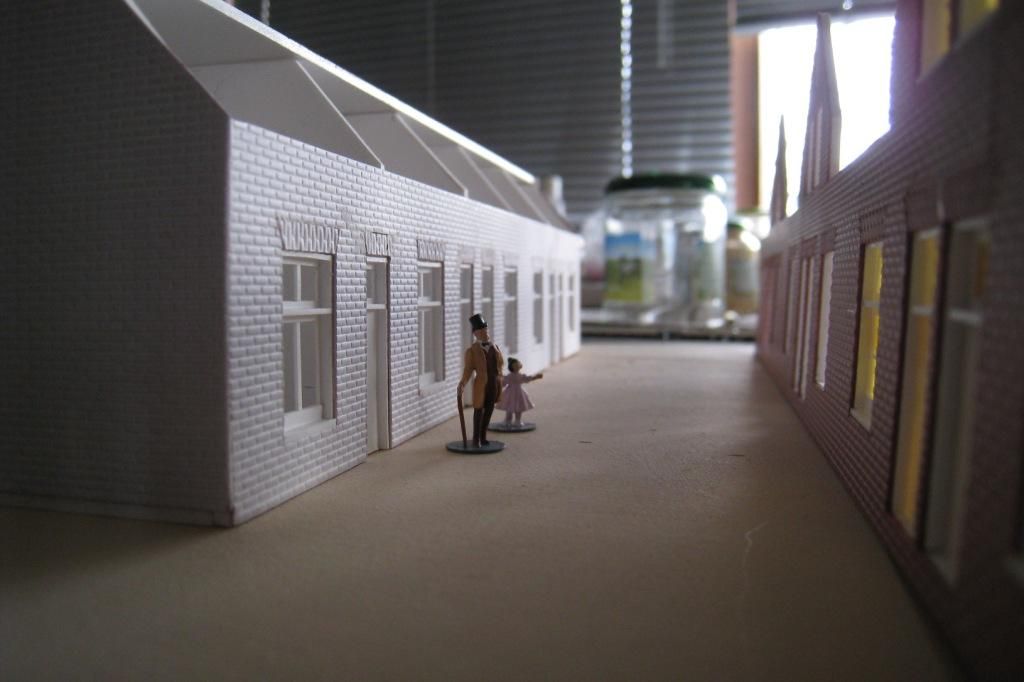

En nog een plaatje van het
stations kruispannen dak.
Groet, Hans

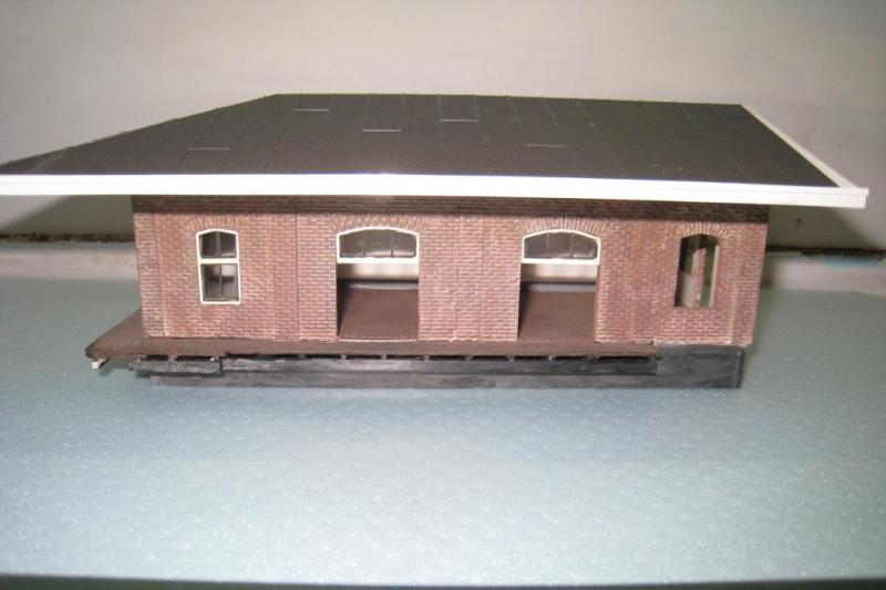

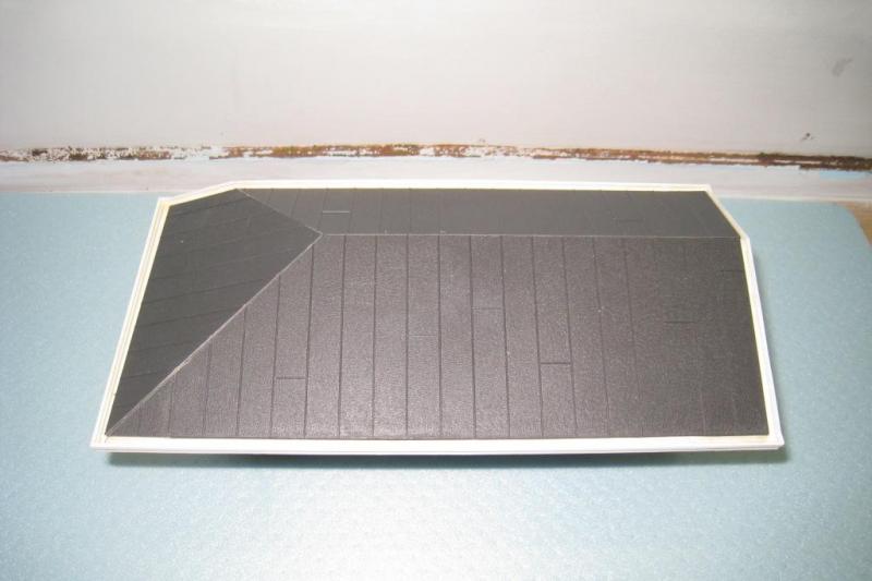

De eerste 100 meter van de Gerdesstraat is gereed en nu ga ik naar een ander deel van mijn baan, namelijk de goederenloods. Dit omdat ik wacht op een aanvulling van de dakbedekking van het station
Mijn goederenloods is dan wel niet van Artitec maar wel een poging ondernomen.
Het is geen plakband maar het zijn dakplaatjes van Auhagen 52417 met opstaande randjes van 0,25 mm [20mm in H0]
De mogelijkheid om de opstaande randjes te schuren naar 0,1 mm is aanwezig.
Groet, Hans

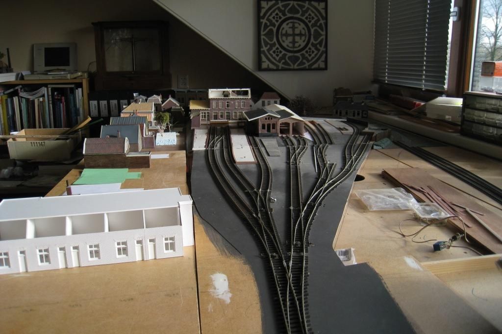

Mijn andere klussen zijn gereed en maar weer een paar bakken uit de kast gehaald.
Dat witte rijtje huizen op de voorgrond is gemaakt van 2 foto's en een 1:1250 kadasterkaart. Achteraf blijkt dat de gevel er anders uitzag en de maatvoering ook niet correct is, maar ik heb besloten het zo maar te laten.
Ik ga nu verder met de
Gerdesstraat
nog drie dubbele woningen en het hoogte verschil 1,1 mtr op 40 mtr lengte aanbrengen.

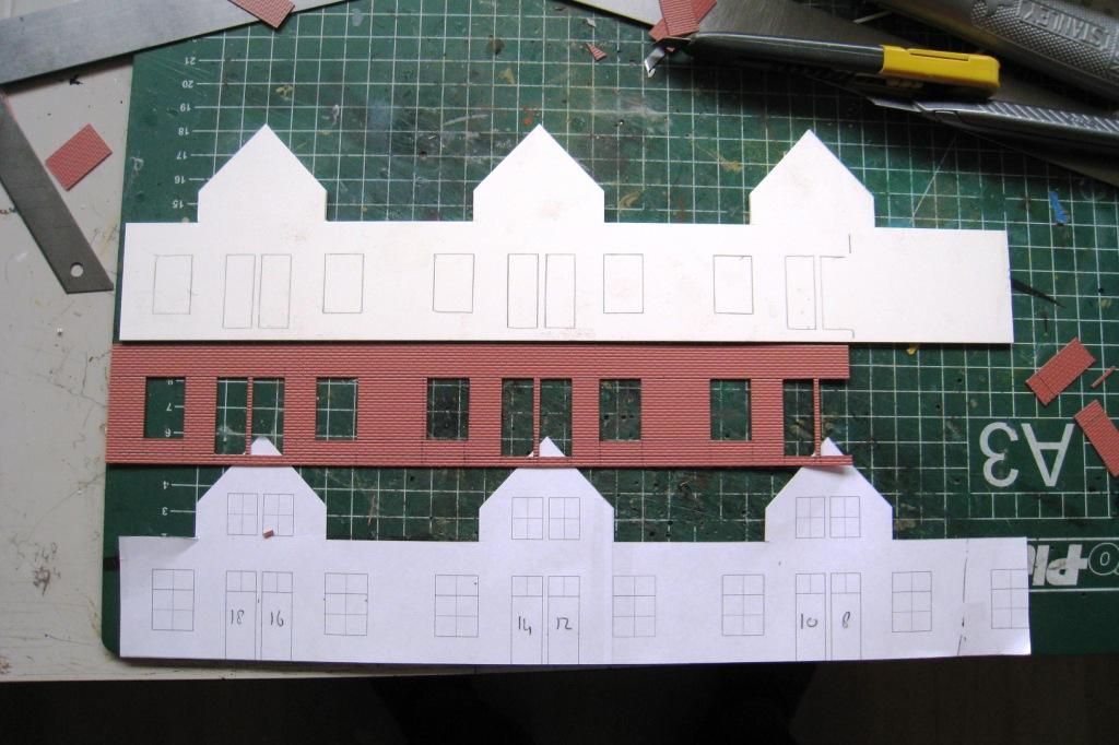

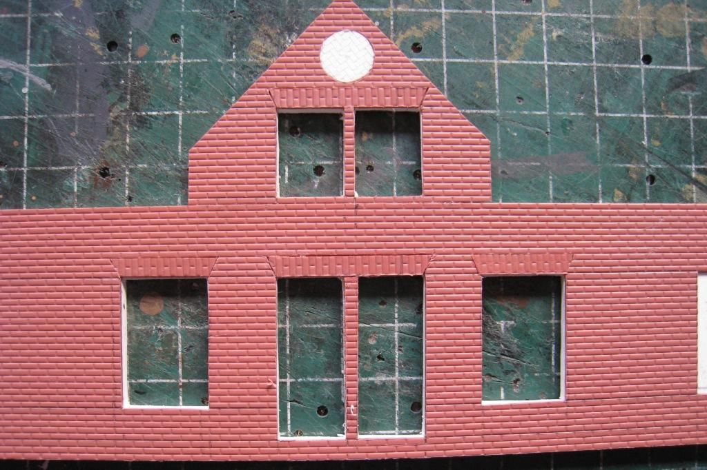

Deze weken weer een stukje verder gegaan. Een aanvang gemaakt van het tweede blokje van 6 woningen.
Eerst een beetje tekenen en dan de steentjes plaat voorzien van sparingen.
En zo wordt het toch nog een
gezellig straatje...
Groet, Hans
