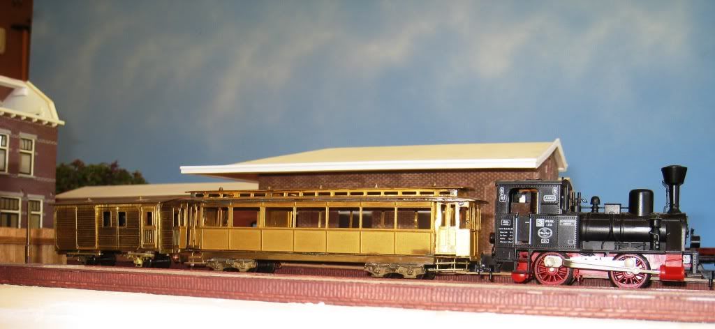

@ Marty, is mogelijk maar er is (door Gert en mij) zorg besteed aan het moment van deze maquette anno 1922. De OSM stoomt nog en heeft BENZO's voor haar rijtuigen staan. Op de achtergrond staat een bovenleidingmast die nog geen rijdraden heeft
. Geheel volgens het tijdsbeeld, op dat moment worden de masten geplaatst en door montageploegen van Siemens uit Berlijn voorzien van de rijdraden.

Hierbij een paar afbeeldingen uit m'n oude schoenendoos.

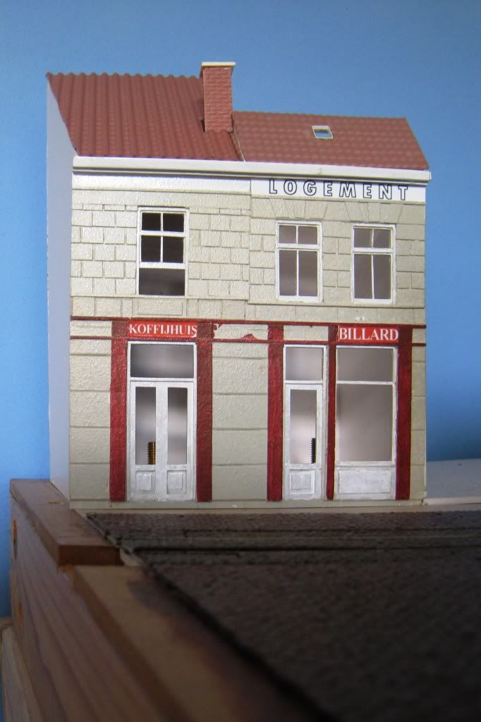

Martijn Joren
Berichten: 120
Re:modelspoorbaan Station SS Wageningen
Reactie #26 Gepost op:
15 September 2010, 20:30:22 »
Hans,
Heel erg mooi, zo hoort dat Nederlandse huisjes op je baan!
Veel mensen gebruiken Duitse huisjes
Maar hoe zijn die geveltjes opgebouwd, is het een soort baksteen wat je op verschillende manieren hebt kleingesneden?
Of heb je verschillende soorten styreen baksteen plaatjes.
Welk merk zijn ze van?
De witte zandsteen delen is gewoon blank styreen?
Is het geveltje van het kleine huisje op basis van modelschuim, of wit styreen?
Martijn

@Martijn, als basis voor alle huisjes en gebouwen gebruik ik schuimplaat van 2 mm. Daarop een mengeling van 0,6 mm baksteenplaatjes of 0,5 tot 1,0 mm styreen. Ik betrek de schuimplaat van een plaatselijke reclameboer en de rest koop ik bij de enige modelbouwwinkel in Ede
De witte zandsteen is gewoon uit 1 mm styreen gesneden en met facetrandjes geplakt. Daarna met iets te dikke verf gespoten waardoor je miniscule klontjes krijgt.
