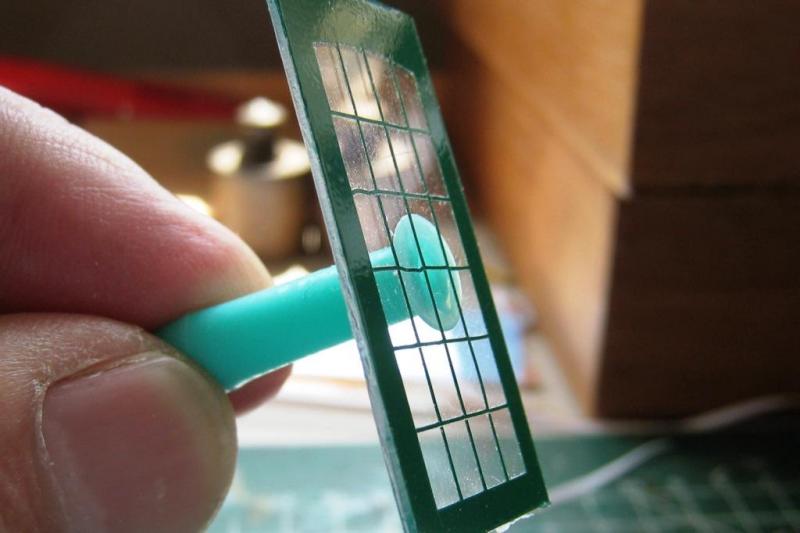

Re:modelspoorbaan Station SS Wageningen
« Reactie #139 Gepost op: 22 May 2012, 14:03:43 »
De ruitjes zijn aan de achter zijde geplakt met cyanoacrylaat. Na verschillende pogingen om het een beetje netjes te plakken  >:( ben ik naar de brillenboer gelopen om daar een zuignapje te halen. Voor een paar euro geen plakvingers en simpel te gebruiken.
Hans
« Laatst bewerkt op: 22 May 2012, 17:05:24 door Duizendpoot »
Met vriendelijke groet, Hans.
https://wp.duizendpoot.de
« Reactie #140 Gepost op: 22 May 2012, 14:06:38 »
Briljant Hans, ik loop altijd te pielen met de ramen in een dicht huisje te krijgen
Loop altijd te peilen met stokje en dubbelzijdig, maar altijd valt het raampje eraf als ie niet op zijn plaats zit, of de tape wil niet van het raam als het raam wel op de goede plek zit :)
Neem je die zaterdag ff mee? kan ik kijken wat het precies is
Spoors
  • Smalspoor Fröbelaar
  • Berichten: 1076
    • Koala Creek - Australian Sugar Cane in HOn30
« Reactie #141 Gepost op: 22 May 2012, 16:32:18 »
... tsss Marty, je weet tocht wel dat je zoiets gewoon kan vinden op zuignapje.nl  :-X

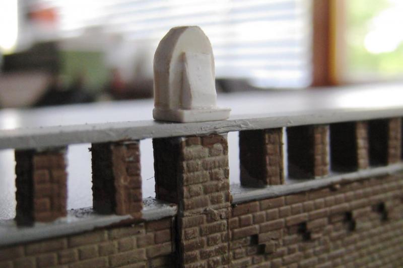

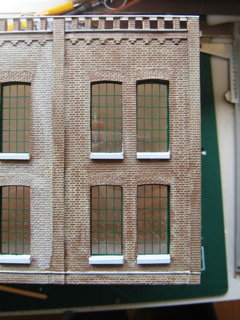

« Reactie #145 Gepost op: 24 May 2012, 11:42:28 »
Na het eerste laagje XF-52 de voegen gevuld met XF-55, een dagje laten drogen en vanmorgen het eerste geveldeel met een bijna droge kwast XF-52 de toplaag van de stenen een kleurtje gegeven. Ook zie ik nu pas dat de muurankers vergeten zijn >:(
Hans
Station Wageningen SS 1924
« Laatst bewerkt op: 24 May 2012, 11:44:51 door Duizendpoot »
