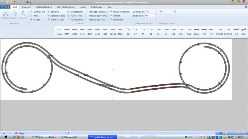

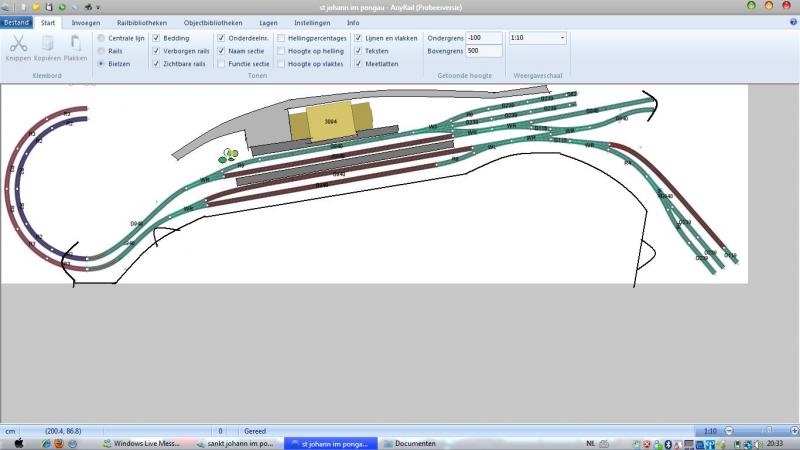

hallo,
ik ben druk bezig geweest een nieuw baan plan te maken, deze komt op een afmeting van L 4,5 B 1,2 m.
het is gebaseerd op het Sankt johan ( een plaatsje in oostenrijk)
het bestaat uit twee lagen met aan beide zijden een klim spiraal. ik heb het gemaakt met anyrail probeer versie vandaar dat ik sommige bochten in de spiraal niet af heb gemaakt maar dit wijst zichzelf.
het is de bedoeling dat het tijdperk 3 word.
ik hoop dat jullie nog verbeter punten zien
johannes

Kun je de plaatjes ook groter en/of klikbaar maken? Dan zijn ze beter te bekijken.
Henk
H0 2-rail met iTrain, Yamorc 7001, Digikeijs, Rosoft, LocoNet.
Mark Verheulen
Berichten: 639
Staatsspoor "Kikker"
Re:baan plan sankt johann HO Piko A rails
11 August 2010, 11:08:37 »
Je kan de plaatjes naar de adresbalk slepen dan worden ze vanzelf groter,
Mvg, Mark

Hallo Johannes,
Je hebt een leuk banen plan, je hebt ongeveer de zelfde ruimte als Bas en Ik, verbeter punten hebben wij niet, we zien in de toekomst wel wat je aan het knutselen bent, we zien er benieuwd.
mvgr Bas en Evert.

Leuk baanplan, Ga je het schaduwstation nog wat groter maken? met twee sporen is het alleen maar een rondje rijden
met wat opstelsporen kan je wat afwisseling in de dienstregeling brengen. Neem dan ook één of twee kopsporen op in het schaduwstation waardoor je een treinstel of trekduw-trein kan inzetten.
Groeten Ronald.
knop
Berichten: 144
11 August 2010, 11:53:04 »
er komt zoals het nu staat helemaal geen schaduw station, die sporen op de bovenste afbeelding zijn gewoon rangeer sporen.
als ik met een andere trein wil gaan rijden zet ik hem wel gewoon even op de rails? tenmiste dat was mijn idee
gr johannes
Ronaldk
Berichten: 8850
11 August 2010, 12:02:24 »
Daar ga je geheid spijt van krijgen... Een
schaduwstation
hoeft niet groot te zijn, zelf heb ik 3 sporen en één kopspoor. Op deze sporen kan ik maximaal 7 treinen kwijt. Je kan wat afwisselen met je treinen, erop en eraf halen is ook niet alles
Groeten Ronald.
Pjedro
Berichten: 36
11 August 2010, 12:19:41 »
Hallo Johannes,
Ik zou zeker een schaduwstation overwegen. Je hebt er meer dan genoeg ruimte voor.
Anders gaat het echt snel vervelen. Steeds nieuwe treinen opzeten en weer afhalen.
Groeten Peter.
Roelof
11 August 2010, 12:34:05 »
Een schaduwstation hoeft niet altijd. Als hij met vaste stammen rijdt dan hoef je niet elke keer de trein eraf halen.
En verveling? Hij zegt zelf hoe hij dat gaat doen dus denk ik geen sprake van verveling.
Een schaduwstation kan op latere leeftijd voor problemen zorgen vanwege de slechtere bereikbaarheid en de leeftijd van personen omdat de geest misschien wel wil maar het lichaam dat niet meer toestaat.
En als de topicstarter het niet wil prima, zijn keuze en wellicht een wel overwogen keuze.
Grt, Ronald.
Ronaldk
Berichten: 8850
11 August 2010, 12:44:44 »
Natuurlijk Ronald heb je daar gelijk in dat het de keuze van johannes is. Alleen het is makkelijker om het nu te overegen en eventueel aan te leggen dan later. Zelf heb ik (zie het wereldbolletje voor bouwverslag) 24 cm tussen de niveau's en ik kan overal heel goed bijkomen. Aangezien johannes 2 klimspiralen heeft bedacht kan de hoogte nog mooi aangepast worden. Met 4 wissels extra en wat rails heb je al een mooi schaduwstation.
Groeten Ronald.
knop
Berichten: 144
11 August 2010, 12:51:53 »
ik heb het zeker overwogen, maar dat kost mij weer extra wissels en dus ook extra geld ( ik ben 18 jaar )
op de plek waar nu 3 opstel sporen liggen wil ik een locomotief loods hebben, dus daar kan ik eventueel 3 stoom locs in kunnen zetten, en dan nog met twee rijden en er zouden ook nog twee op de andere opstel sporen kunnen komen. dus ik zie niet echt het nut van een schaduw station. ik vind het zowiezo mooier om de treinen gewoon op de baan te zien staan. bij de drie opstel sporen wil ik later eventueel een draaischijf hebben maar daar heb ik nu het budget niet voor
ik hoop dat het nu weer wat duidelijk is.
mvg
johannes

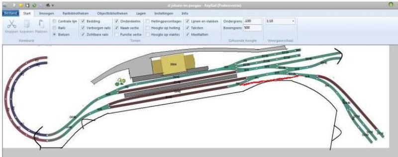

Johannes,
Het kan goed zijn dat je nu het budget niet hebt, maar je zou kunnen overwegen om alleen de toegangswissels naar het schaduwstation aan te leggen. Later kan je dan de overige 5x2, 6x2 of meer wissels aanleggen. Misschien wat lastiger, maar je hoeft dan in ieder geval niet meer te breken. En zoals velen hiervoor hebben gezegd, je gaat het echt waarderen als je het (later) wel hebt.
Een leuk baanplan! Verder heb ik onderaan nog 1 extra spoor ingetekend (in het rood), dan hoef je namelijk niet op de hoofdbaan te komen als je naar de 3 onderste opstelsporen gaat. En misschien kun je die onderste 3 sporen iets anders leggen: nu is het linker spoor wel erg kort.
Succes, gr,
Bert
