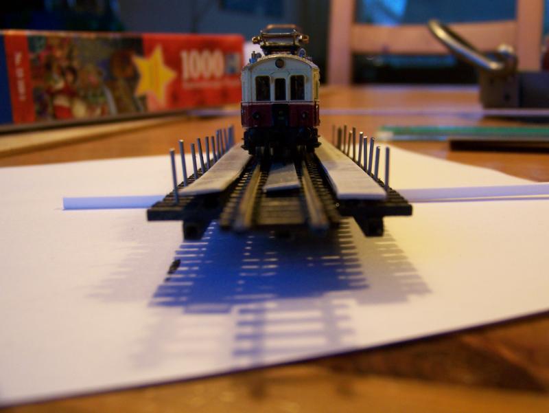

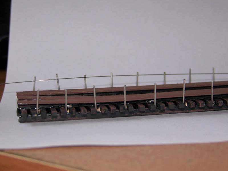

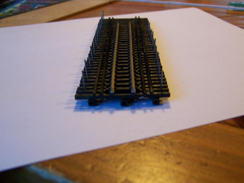

Ik wilde graag een stalenbrug over de toekomstige weg , maar op het internet vond ik niet hetgene wat ik zocht, dus dan zelf maar bouwen.
Dus ben nu bezig om een stalen brug te fabriceren  :-\
Als basis styreen balken van 1,5 mm en daarop balsa hout van 1 mm overdwars.
op het balsa H balkjes waarop de loopplaten komen te rusten en alles donker grijs als basis geschilderd

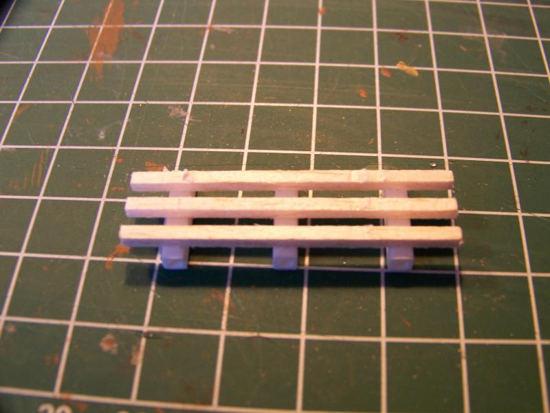

Als hekwerk staaldraad van 0,5 mm gebruikt en spandraad draad van 0,2mm.
de loopplaten een eerste kleur gegeven maar nog niet tevreden over het resultaat.. :(
Zal nog even moeten stoeien met kleuren om een mooie verweerde roestkleur te krijgen
Zo eerst maar een bakje koffie en dan verder hobbyen... ;)

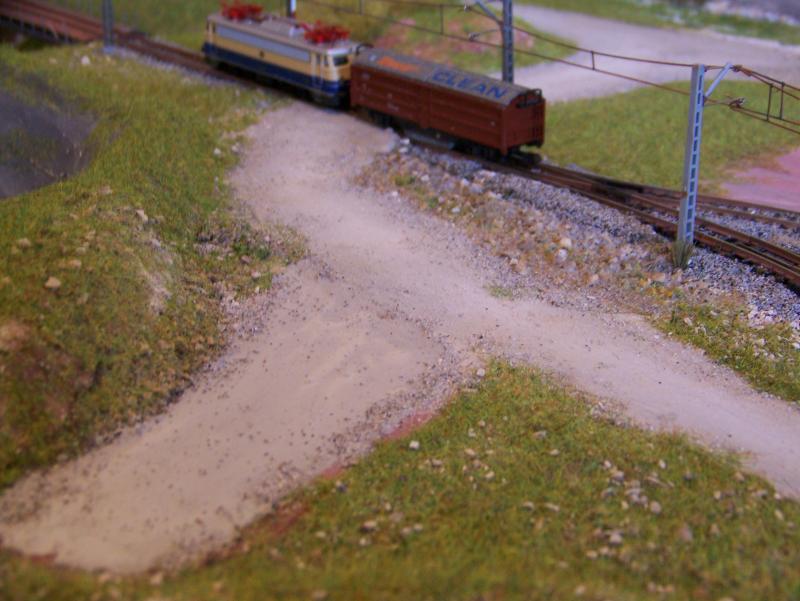

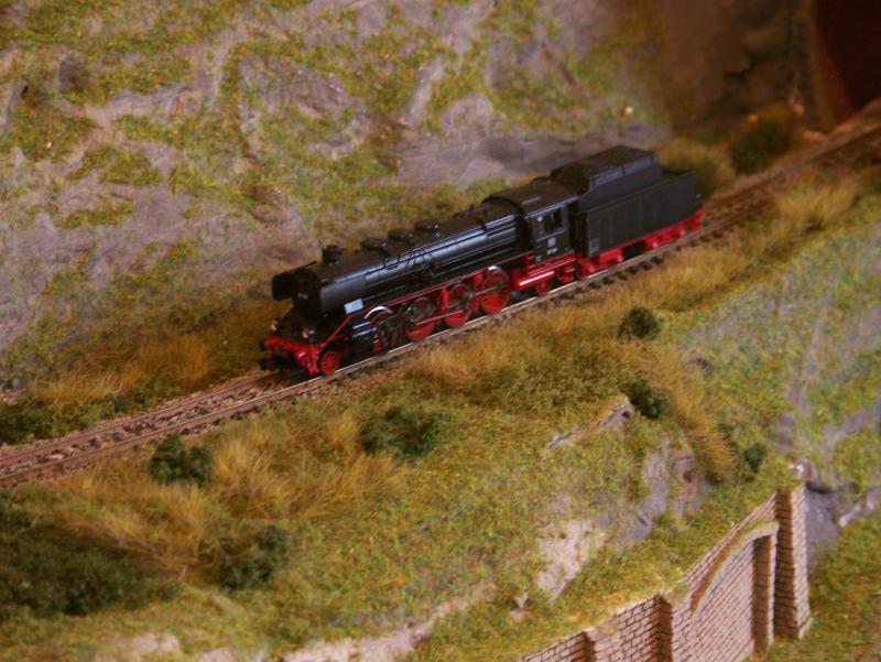

Zo na wat schuren en plamuren de brug op de plaats gezet waar hij komt
Wanneer later het groen erop zit komt hij nog wel wat beter uit  :)
Sfeerfoto met mijn nieuwe E10 loc  (y)
Groeten
Rudi

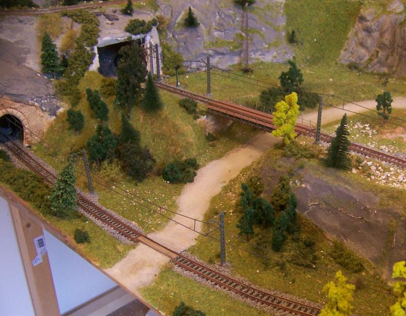

HI,Everybody,

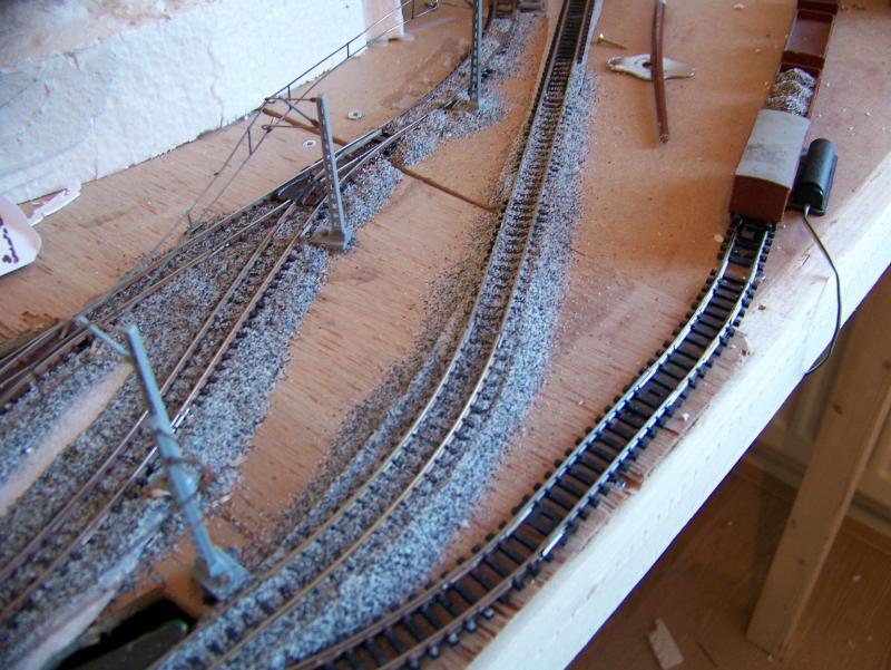

Nadat alle rails zijn gelegd eindelijk kunnen beginnen met het ( persoonlijker) 'leukere' werk het Ballasten van de baan en de verdere scenery  :).
Het valt mij op dat de meesten onder jullie ballasten met houtlijm wasmiddel etc.. weinig lees ik over het ballasten met ballast vermengt met droge behanglijm  ???.
Door deze vorm van ballasten heb ik 80% van de oude ballastmengsel kunnen hergebruiken Bevalt mij erg goed...temeer ik de rails ook makkelijker schoonmaak van resten ballast, Voor ieder persoonlijk natuurlijk! :P
Maar verder...
Ballast ligt en al een gedeelte kunnen begroenen  (y)
Nu ik eenmaal bezig ben met alles in te richten merk ik dat de baan meer een zuidduits-uiterlijk krijgt  :D uit de jaren 60 .
Zal met de verdere scenery wel rekening gaan houden.

Het ballasten op deze manier met behanglijm is ook wat proefondervindelijk.. :P
Ik heb zelf 5 delen ballast, in mijn geval graniet mengsel, en 1 deel behanglijm (methyl)  gedaan dan word het niet te hard en makkelijk om later te recyclen (y).
Het mengsel goed schudden en het is klaar om te verwerken.
Ballast verspreid ik over het rails en met een droge kwast alles op zijn plaats vegen.
Daarna voorzichtig bevochtigen.
Zelf heb ik een flesje uit zo'n haarkleur pakket gepakt  8) werkt perfect.
Zit er na het drogen op een plaats te veel kan je het makkelijk met een plamuurmes of met een scherp hobbymes weg halen.
Als er teveel tussen of op de bielzen ligt is dit met de vingers weg te poetsen :P
Als je later een gedeelte wilt vervangen of wilt wijzigen kan je makkelijk de rail's van de plaat halen en het ballast van de rails "breken" de ballast doe ik dan in een grote pot en spoel het uit met lauw water en klaar om weer te gebruiken! ;)

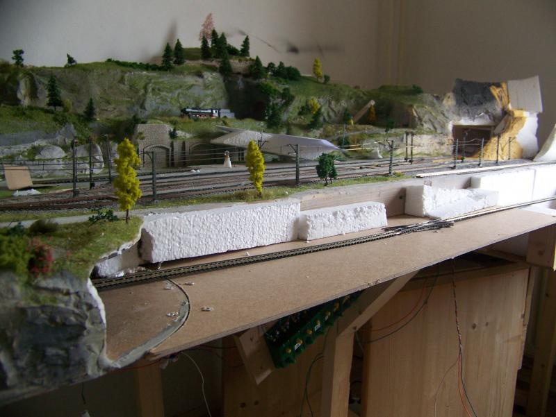

Na een mooi lange tijd niks te hebben gepost maar weer een keer " in de pen"  geklommen..... ::)
afgelopen maanden een paar dingen verandert , verbeterd, opgeschoond.

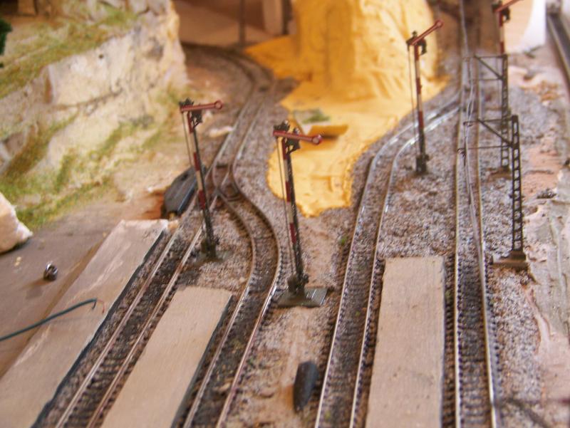

hier en daar het baanplan verandert en uitgebreidt en de eerste seinen geplaatst.
Heb gekozen voor zelfbouw van viessmann eeeeenorm gepruts met die veel te kleine onderdelen , maar ja wie wat wil.... moet niet zeuren!!
Het eensporig berg traject begonnen met aankleden
Zo gaande weg het " dalspoor"  verlegd ,omdat dit onder de tafel ruzie kreeg met de seinpalen :P
Om het beeld wat meer aan te kleden voor gekozen om er een ravijn aan te leggen met een stalen brug .
Besef me wel nu ik dit allemaal opschrijf dat er in een paar maanden toch wel aardig wat verandert is :)

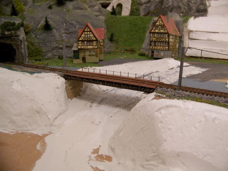

rudi van der Craats
  • Berichten: 138
Re:Uit de kast !!
« Reactie #44 Gepost op: 25 November 2011, 11:42:14 »
Hi there

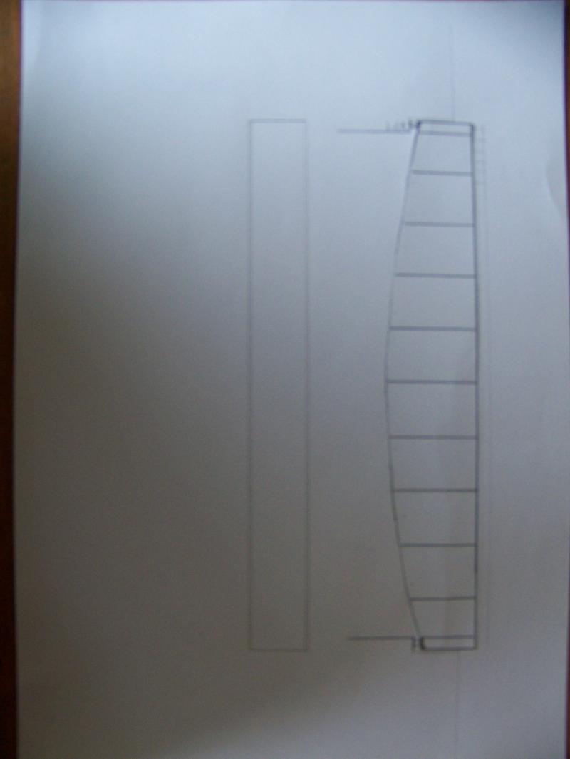

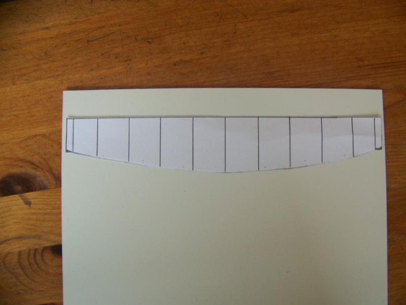

De brug zal een stalen boog worden .

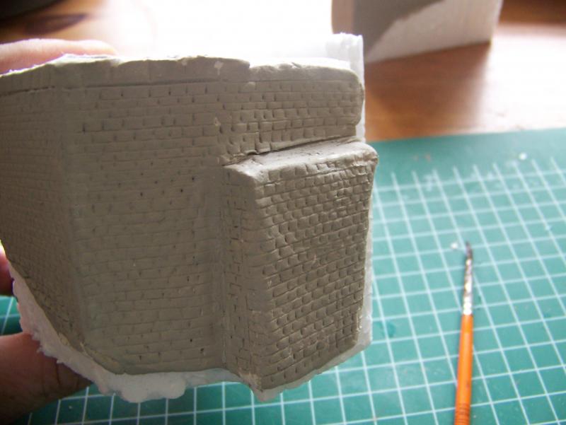

Had nog het nodige styreen te liggen maar, eerst een tekening gemaakt
het is opzich niet een ingewikkelde brug geworden
De basis is zwart en daarna begonnen met het opzetten van verschillende kleuren  ( want wit is niet echt.....geweldig :-\).
De verschillende kleuren ( oker , bruin Donker geel en roest van revel) heb ik met een grote kwast er op gesprenkeld en uitgeveegd zodat het wat inelkaar overvloeid.

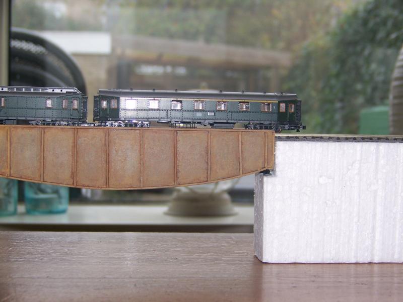

Dit is wat er van geworden is;
Vond de brug wel aardig gelukt heb geprobeert om hem een roestig uiterlijk te geven.
Gelijk de brug hoofden gemaakt en direkt een steenmotief ingesneden
zo eerst maar even laten drogen en vanavond de eerste kleur opzetten..
