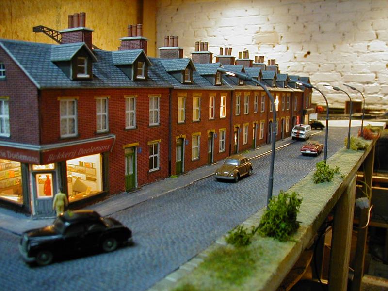

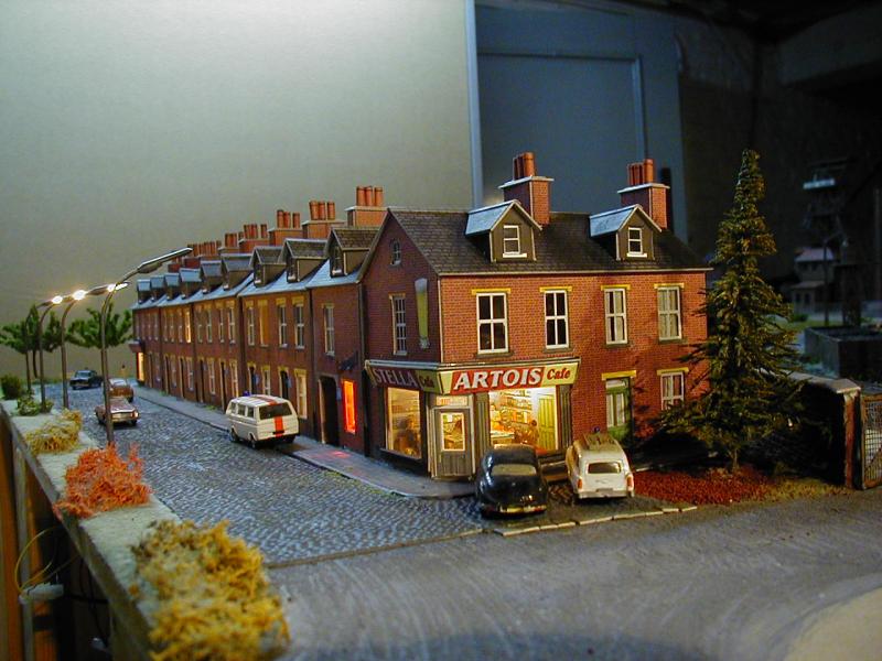

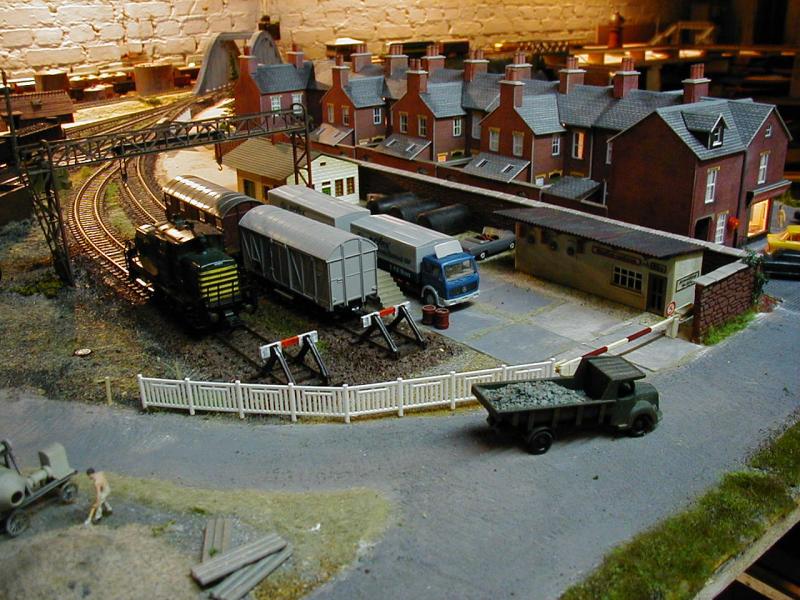

Hallo, het straatje is nu volledig afgewerkt. Eenmaal alles aangewerkt is, valt het bijna niet meer op dat dit kartonnen huisjes zijn. En het is nog een leuke ervaring geweest ook!
Mvg   Roger

Ooooooh, mooi! Heb je ook fotootjes van de hoekhuizen waar je de inrichting kan zien?

nee Sven, die inrichting is heel sumier, de rest is allemaal zelf gemaakt.
Mvg Roger

sorry Sven, had niet goed gelezen, op mijn blog kun je nog meer foto's zien en meer details van de hoekhuizen
mvg   Roger

Mooi werk Roger,
Interessante baan ook (y).
Gr Koen

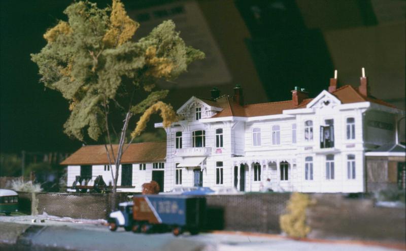

« Reactie #72 Gepost op: 21 January 2011, 17:47:22 »
Er gaat uiteraard niets boven zelfbouw  ;D
Maar dat kost wel veel tijd...  :-\
Maar,,,, dan heb je wel wat moois, wat niemand anders heeft.

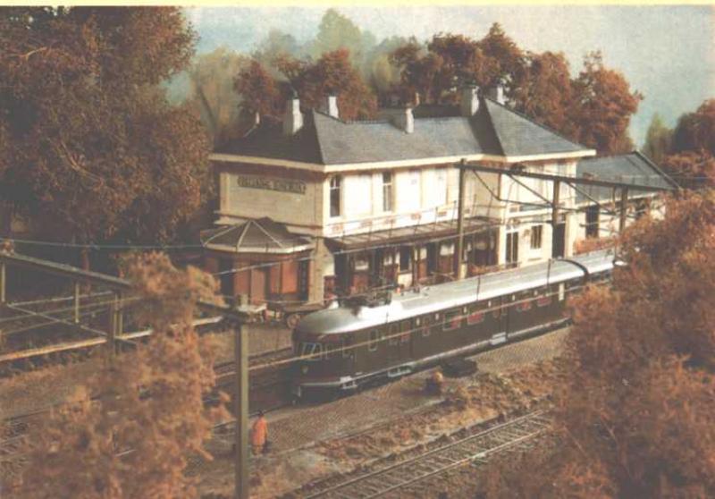

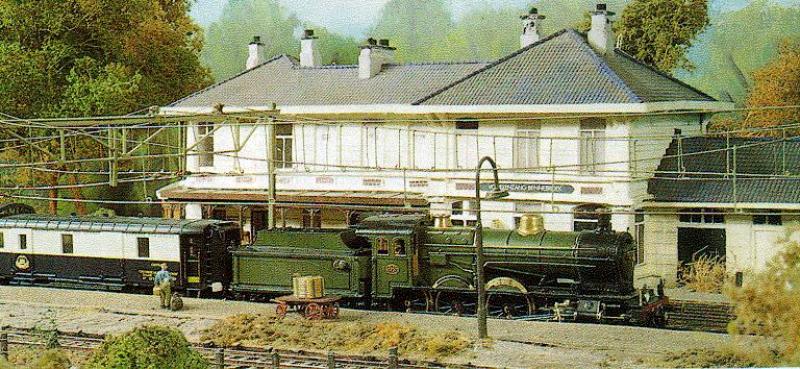

Station Piet Gijzenbrug (vanaf 1926 station Noordwijkerhout) heb ik gebouwd van paspartout karton. Dat is wit , glad en 1 mm. dik. De tekeningen met schaal 1/200 heb ik omgerekend naar 1/87 en met die met de rekenmachine uitgerekende maten heb ik een nieuwe tekening gemaakt op het paspartout karton per wand.
De muren zijn in twee lagen gemaakt.
De binnenmuur heeft de raam kozijnen, die zijn rondom 1 mm kleiner, dan de raamopeningen in de buiten muren.
Met copieën van steentjes karton zijn de buiten muren beplakt.
Boven de ramen zijn stroken met een laag steentjes los uit geknipt en vertikaal geplakt.
Enkele steentjes zijn per stuk uit geknipt en in een boog boven de ramen geplakt waar nodig.
De sier bogen aan de voorkant zijn uit wit papier geknipt en een beetje grijs gemaakt met kleur potlood. De derde laag bij de grond zijn schuin af gesneden stroken karton. De schuine kant heb ik weer grijs gekleurd met kleur potlood.
De daken van de zij gebouwen zijn beplakt met water proof dschuurpapier. Daarvan zijn ook stroken geknipt en dit waterproof schuurpapier zit ook op de perron overkapping.
De ruiten zijn stukjes doorzichtig plastic van verpakkingen. (Pas daar mee op, op den duur vergeelt dit plastic.)
De vertikale "houten "latten boven het perron (groen) zijn geknipt uit een zeekaart (stevig papier, dus), maar er zitten minder planken als in het echt. Ik heb het geprobeerd, maar het was niet te knippen of zo klein te snijden,
De houten balken zijn van echt hout, namelijk barbeque luciferstokken.
Als laatste detail, de ramen aan de perron zijde boven de perron overkapping kunnen echt geopend worden, door ze omhoog te schuiven.
(Oude huizen hebben dat. Er zitten dan gewichten aan een touw en in de kozijnen zitten schijven.
Aan de binnenkant twee hand grepen en je kon een pen in het kozijn van het schuifraam en het kozijn steken.)
Een ornament op de dak kapel en een buiten lantaarn maakten het station af.
De dakpannen zijn platen van Kibri en na montage grijs geverfd.
De schoorstenen zijn stukjes van lege balpenstiften. Steenrood geschilder en de binnenkant en bovenin een randje matzwart.
Het straatje is ook geweldig mooi gemaakt, Roger!!!

Die arbeiderswoningen zijn in schaal OO wat overeenkomt met 1:76, maar dat valt nauwelijks op vind ik. De deuren zijn iets hoger dan normaal maar ook dat valt niet op, zelf met een preisertje ervoor zoals aan de ingang van de bakkerij.
Mvg
Roger

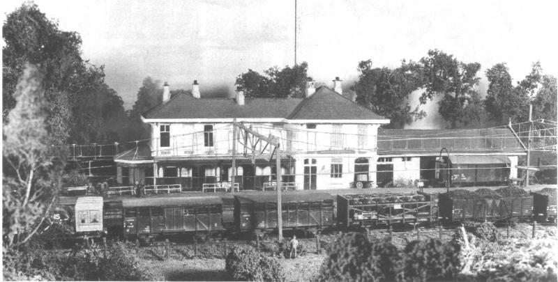

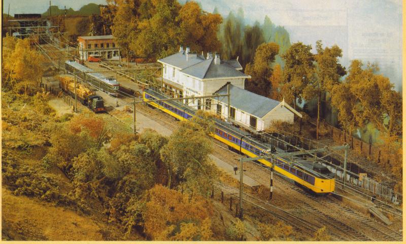

Ik heb nog wat karton en papierbouw opgezocht.
Station Vogelenzang-Bennebroek aan de oude lijn.
Plaatjes zijn dan wel geen digi-kwaliteit, maar geven toch maar mooi aan wat je met karton/papier kan doen.
