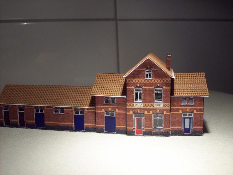

Je kunt ze ook zelf printen en dan uitsnijden. Krijg je zoiets:
Station Zetten-Andelst voor spoor Z. Hij is overigens wel recht gebouwd, maar is losgetrokken van de kartonnen bodemplaat, dus trekt zolang hij losstaat wat krom.
In N of H0 kun je dan ook beter dikker papier gebruiken, of eerst op karton lijmen.
Deze is in meerdere lagen printpapier gesneden en gebouwd voor dieptewerking bij de deuren en ramen (die ook helemaal uitgesneden zijn en met plasticfolie beplakt)

Ook ik heb dezelfde methode als Bessel al enige tijd gebruikt. Binnen onze club gebruiken wij aquarelpapier (160 gram/m2).
Een bodemplaat gebruiken wij daarbij ook, maar die laten we binnen de wanden van het gebouw vallen, om vervorming te voorkomen.
Bouwen met karton is wel mogelijk, maar dan moet je niet papier eenzijdig op karton plakken. Dat heeft de neiging krom te trekken. Beter is dan de achterzijde ook te beplakken.
