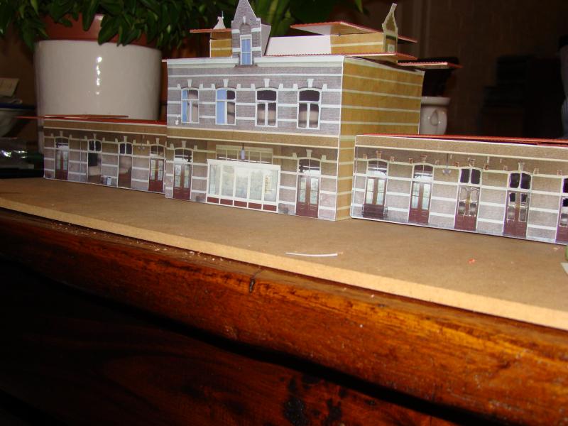

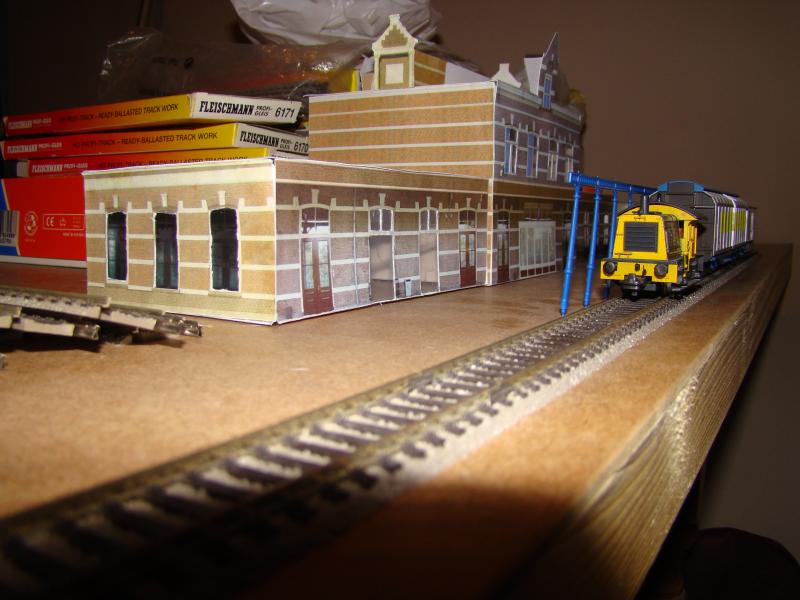

Nu zal ik zelf maar eens wat tonen.
Even voorstellen; station Tiel HO (Sneek van Peard)
De zijkanten van het hoofdgebouw waren origineel van Peard een grijs vlak.
Bij Tiel is het rondom baksteen, speklagen, dit heb ik gewoon gescand en uitgeprint.
Ik snap niet waarom er van die lelijke doorzichtige fotoprints van raamwerk bijzitten(zie ramen rechtervleugel), de uitgesneden kozijnen(met plastic ruiten van allerlei doosjes) bevallen me veel beter, ik heb bij het plakken ervan nog geen manier gevonden om niet te knoeien met lijm (Pritt), daar baal ik soms van

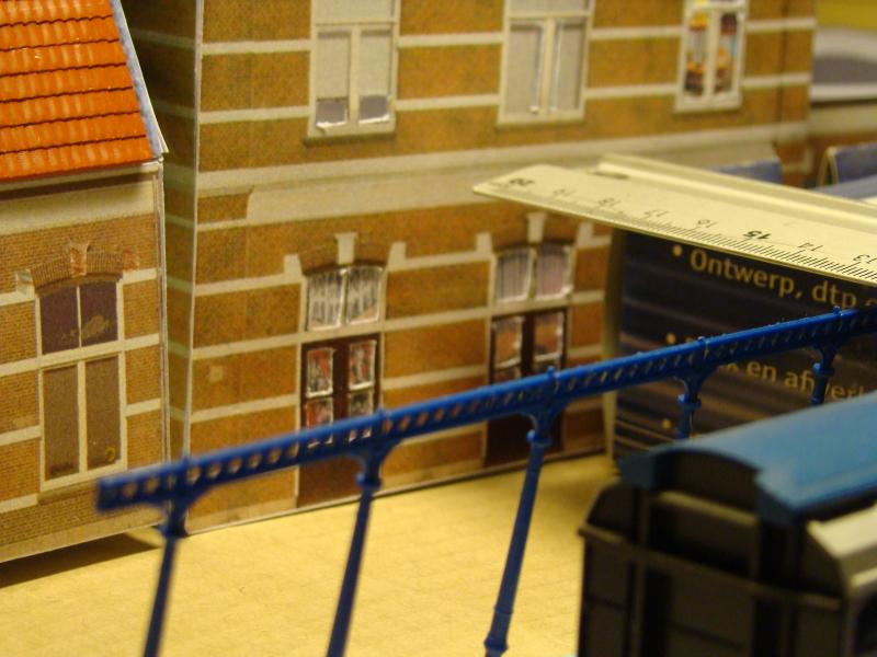

Problemen om de overkapping voormekaar te krijgen, hier kun je zien hoeveel de kap moet hellen, vanaf onder de dakgoot gerekend. Perrononderdelen van Kibri.
Ik kwam erachter dat de muren van de zijvleugels van Tiel hoger zijn
Ook staan de pilaren(1:1) een meter van het spoor vandaan zodat de kap over de trein komt

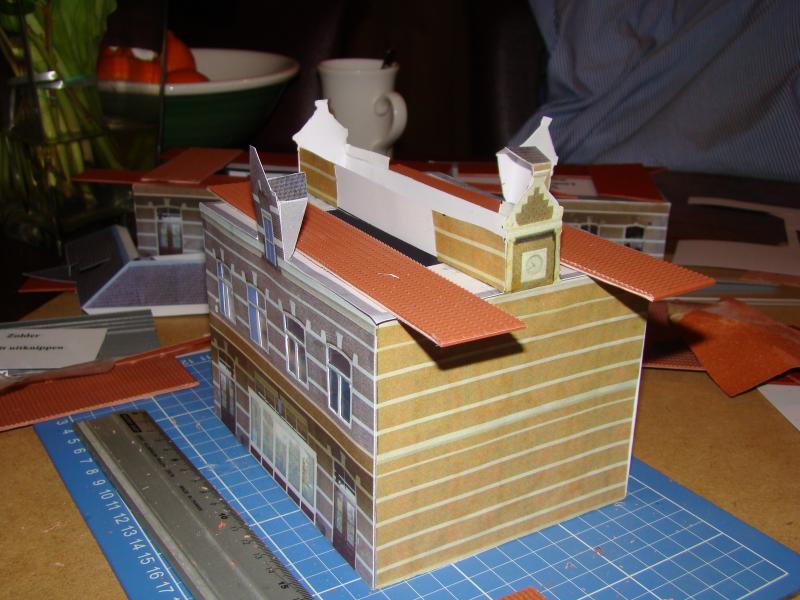

Problemen met het schiltdak en de extra kappelletjes, bij Sneek 2, bij Tiel 4.
Hiervoor gebruik ik Auhagen en nog 2 oude Vollmer dakplaten. Mooi ouderwets oranje.
Het tochthok, ofwel vroeger de loketten bouw ik 3D uit met onderdelen van een perron(oud Pola doosje).
Al met al een fors model, wel 2 1/2 profigleis lang en oogt groter dan menig HO-huisje
Ik heb al een stuk spaanplaat liggen als bodem, dan kan ik 'm verder afbouwen.
Ben van plan om te verlichten van onderaf, zodat er een mooi, zacht strijklicht invalt.
Lijkt 't een beetje :)???
1:1 is te bekijken op stationsweb.nl
Gr Koen

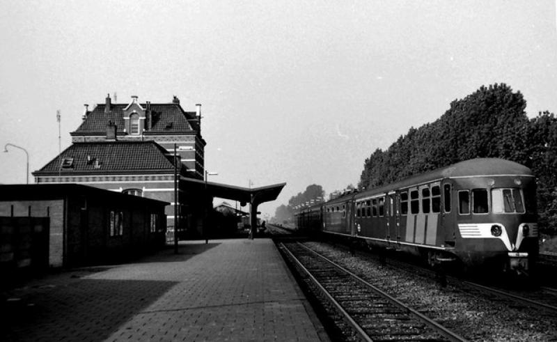

Hoi Koen,
Wordt wel gaaf! Ik bewonder je lef om met een bouwplaat aan de slag te gaan, dat heb ik nog niet gedurft, ivm met karton achtig uiterlijk, glans, mogelijkheden tot verouderen. Maar station Tiel oogt wel goed.  (y)
Wat de overkapping betreft, zijn de palen niet te hoog in vergelijking met een foto van Stationsweb:

Dit wordt een gaaf station.
Maak je geen zorgen over de schijnbaar grote afmetingen. dat is gewoon realistisch.
Ik moet zelf ook nog een NL station bouwen, maar daar ben ik het komend jaar nog niet aan toe. Weet ook nog niet of het karton of plastic gaat worden (of combinatie), en welk voorbeeld, of fantasie.
Deze "Tiel" pleit in elk geval wel voor karton...

Wordt inderdaad mooi! Echt nabouwen pakt altijd goed uit, ook al wordt het groot.
Wat de grote vlakken van het stationsgebouw betreft: ik denk dat je die nog strakker krijgt als je een laag stevig karton aan de binnenkant zet, een soort inwendig 'skelet'. Geldt trouwens ook bij de dakkappellen enzo.
MarcNL
  • Berichten: 2882
    • foto's op Imgur
Re:Huizen van karton bouwen
« Reactie #141 Gepost op: 24 January 2012, 16:28:53 »
..., een soort inwendig 'skelet'. Geldt trouwens ook bij de dakkappellen enzo.
Zo'n inwendig skelet maak ik altijd van 9 mm multiplex (5 mm kan ook).
Zeker bij een groter model.

De prints van Peard.nl vallen zeker niet tegen, zijn al mat van kleur.
Voordeel is dat Peard al het rekenwerk al heeft gedaan ;D
De wanden zullen nog stabieler worden als ie op de bodemplaat komt.
De pilaren doe ik pas als de bodem zover is
Eerst maar het dak zien uit te vogelen :P!
Weet iemand nog een setje nokpannen, liefst oranje?
Gr Koen

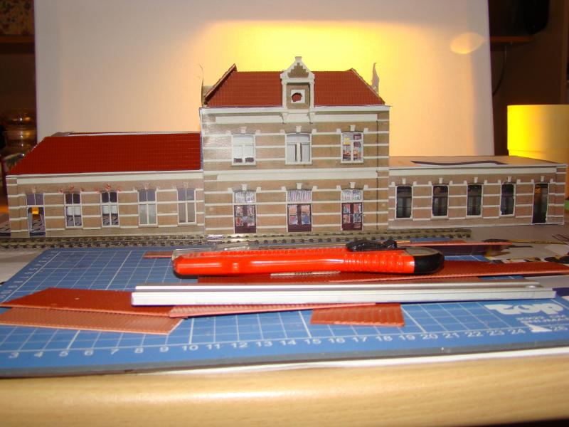

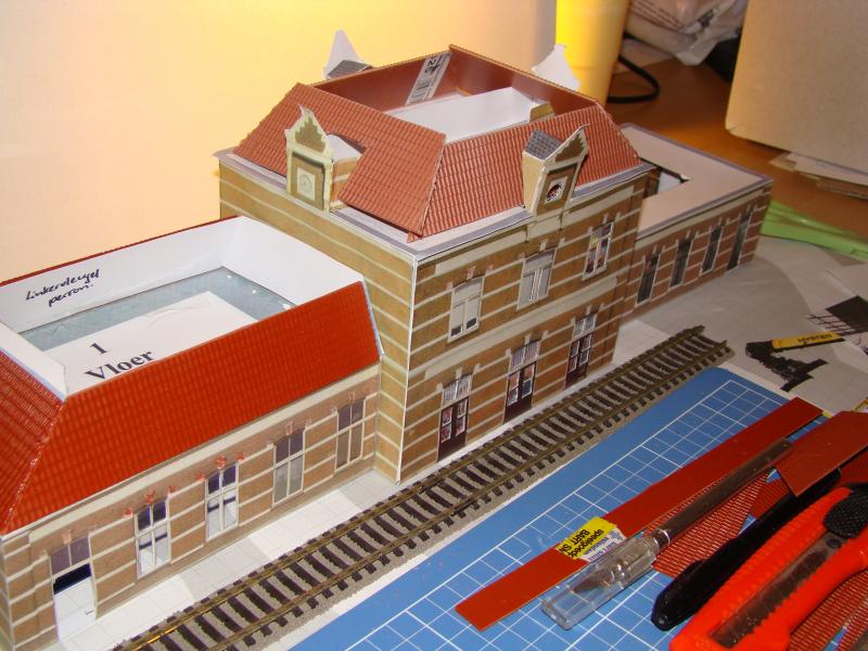

Even een tussenstandje!!!
Het schiltdak zit er grotendeels op, sommige zaken kun je het beste aan je modelbouwende mams overlaten.
Het laatste stukje doe ik zelf ;D.
Ook haar idee om gordijnpapier van wat over is van bouwpakketten achter de ruiten te plakken.
Een gedoe om het er recht op te krijgen, ik denk dat ik er een boekje op leg voor het gewicht.
Het dak van het hoofdgebouw zit nog niet vast, ivm doortrekken stationsklok met verlichting :).
Nog steeds probleem, met de vraag; hoe ga ik de perronluifel doen. Ik ga waarschijnlijk de pilaren inkorten ivm de luifelhelling. Anders helt ie niet genoeg.
Transport ligt een beetje stil dus vandaar dit late tijdstip, hoef pas om 10.00u te beginnen.
@Martin, ik zal daar eens naar kijken die nokpannen van Auhagen.
Groeten Koen

wow  (y)
groet,
(beetje sprakeloos, vrees ik)
  • Berichten: 11132
  • Spoor-0 & Spoor-1
    • Modeltreinbaan.nl
« Reactie #146 Gepost op: 30 January 2012, 11:02:57 »
2x Wow! (y)
  • Berichten: 12179
  • Schwarzburg-Neuffen-Bahn
« Reactie #147 Gepost op: 30 January 2012, 11:12:04 »
Boeiende bouwkunsten!
Niels B
  • Berichten: 1890
    • Arnhem in de jaren ´80
« Reactie #148 Gepost op: 30 January 2012, 11:23:29 »
Mooi bouwwerk Koen!  (y)
Ziet er echt fantastisch mooi uit. Had Peard station Arnhem maar in haar assortiment....
Grtz,
Niels

Dat inspireerd weer om door te gaan, dak is echt lastig. Ook al paar keer dakpannen verkeerdom afgemeten helaas, maar ja, maakt niet uit. Lekker knutselen.
De restjes dakpannen, ook de verkeerde kan ik weer gebruiken voor de daken van de dakkapellen. Inclusief schuine snede.
Dus dat heeft dan weer zijn voordeel ;D.
