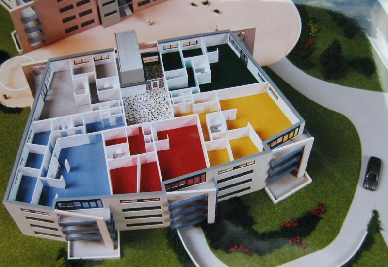

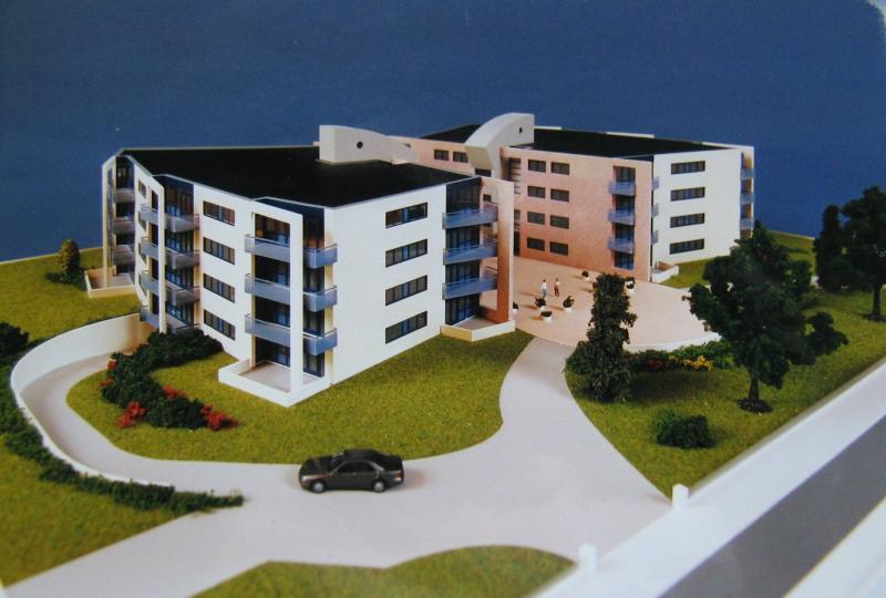

Reactie #34 Gepost op:
16 December 2007, 23:19:50 »
Bijgaand 2 foto's van een maquette in 1:100. Gemaakt van (hard)polystyreen. Met foamboard kun je dit niet maken.

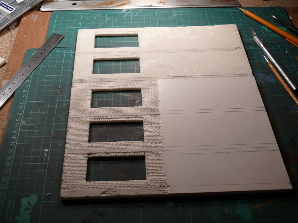

25 June 2008, 17:39:51 »
Ben recent ook aan het experimenteren geraakt met foamboard.
http://i178.photobucket.com/albums/w245/gardevil/Treinzolder/P1010479.jpg
Wel een heel werk om al die steentje in te drukken.
http://i178.photobucket.com/albums/w245/gardevil/Treinzolder/P1010483-1.jpg

Reactie #41 Gepost op:
25 June 2008, 19:02:34 »
Wel veel werk ja, maar het resultaat mag er wezen zeg!

Reactie #42 Gepost op:
25 June 2008, 20:42:26 »
Hier ben je zeker wel een poos mee bezig geweest. Maar ik weet zeker dat je ook veel voldoening heb bu je het resultaat ziet. want het ziet er idd heel erg goed uit. Complimenten.

Reactie #43 Gepost op:
25 June 2008, 21:40:03 »
Bedankt voor de complimenten, maar het is nog lang niet af. We werken echter gestaag verder.
