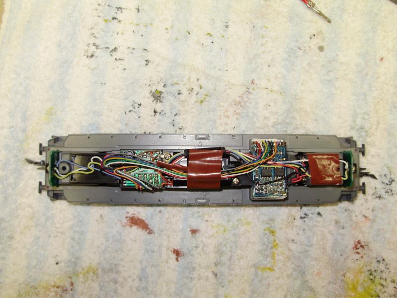

« Reactie #109 Gepost op: 06 September 2010, 21:37:23 »
IDD zo moet / kan het ,,
Hier een foto van het geheel ,, met een Digirails decoder
Groetjes, Wullem NS

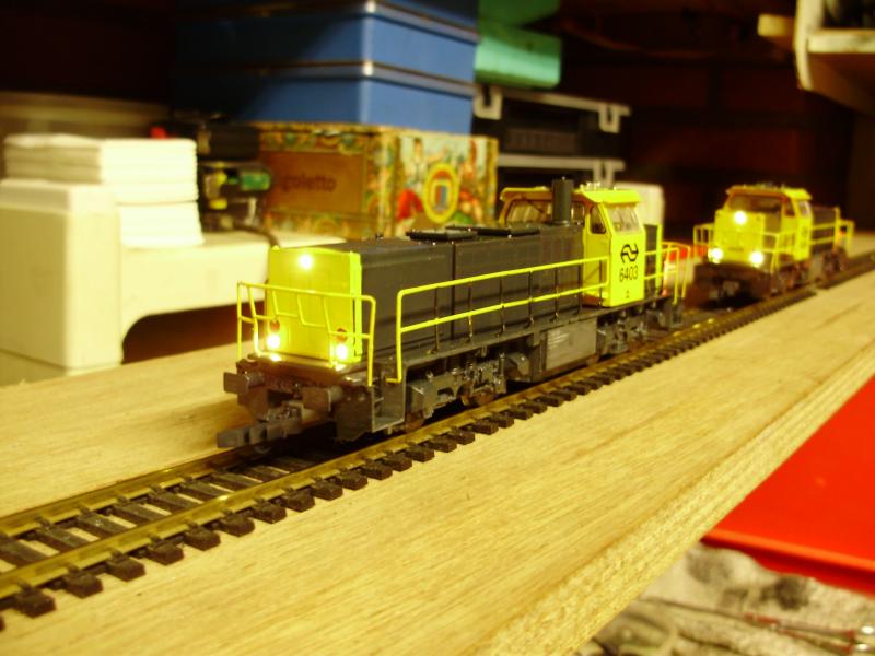

Ja ja heren treinen om spuiters ik heb twee van deze ex Piko 1206 jongens klaar ,,,,
Geef jullie oordeel,,,,!!
Groetjes, Wullem NS
Overlord
  • Berichten: 1583
Re:Piko G1206
« Reactie #114 Gepost op: 10 September 2010, 21:39:05 »
Zo op de kleine foto en met het gelige licht ziet hij er wel goed uit ;)
W. Dagevos
  • Berichten: 696
Re:Piko G1206
« Reactie #115 Gepost op: 10 September 2010, 22:35:15 »
ik doe het je niet na hoor, erg netjes en beter dan de liliput...
Geen opmerkingen hoor.
Mvg, Waylon.

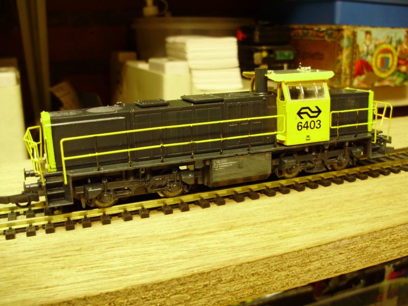

« Reactie #118 Gepost op: 11 September 2010, 21:49:39 »
Beste treinen omspuiters,,
Hier nog een foto van de Piko broertjes,,
Groetjes, Wullem NS
