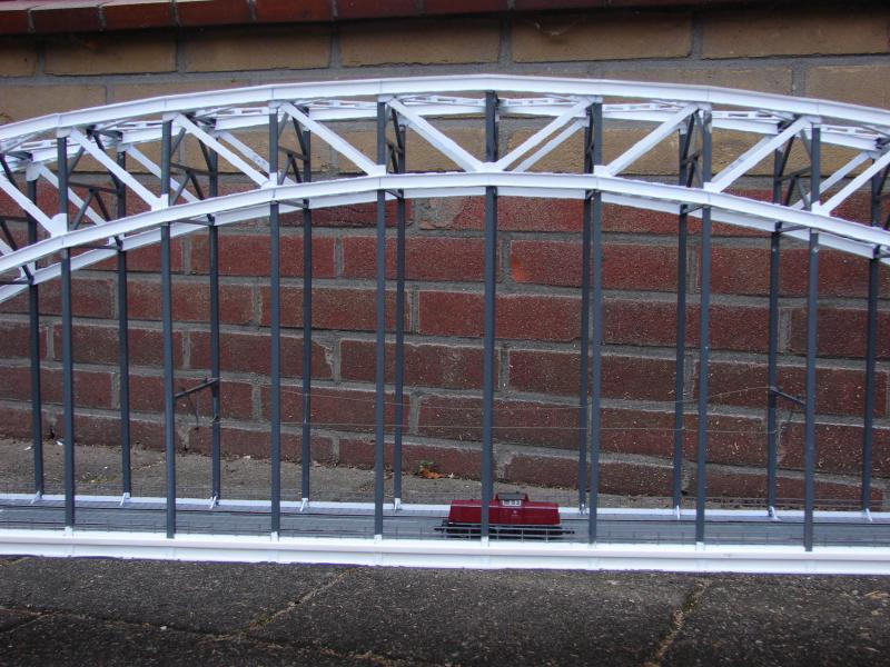

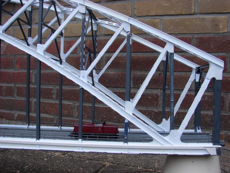

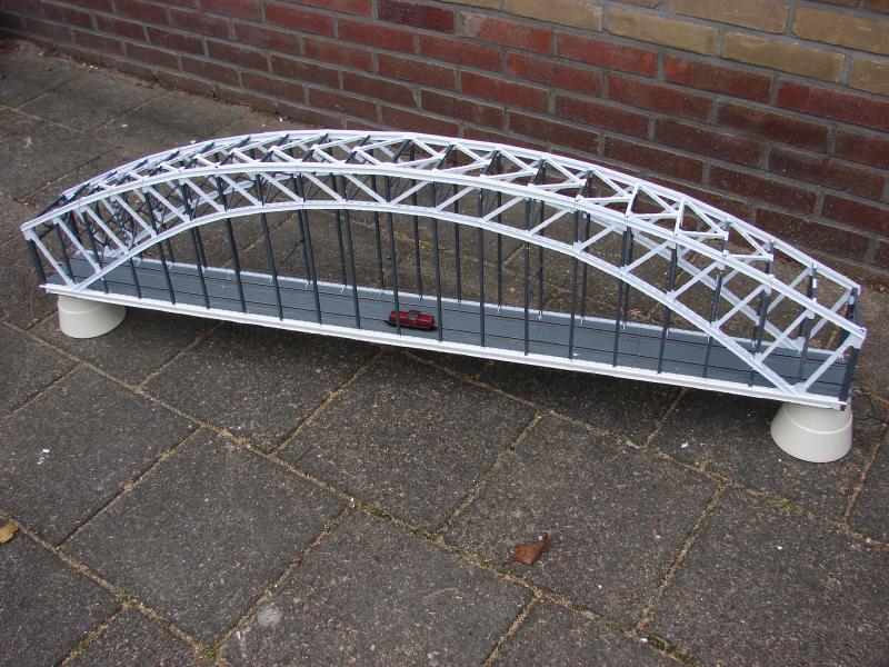

Hoi Jeroen,
Deze week had ik stomtoevallig een N-spoor DB 211 in huis (Arnold). Speciaal voor jou even een paar foto's zodat je een beeld kunt vormen over de grootte van de brug met een n-spoor loc erop....
Het ziet er ook niet uit, zo'n Arnold locje op de brug....
De DB 211 met de hele brug in beeld
In jouw schaal is deze brug inderdaad best huge....  ;D ;D :o :o
