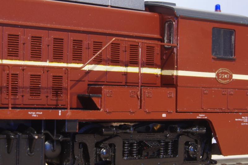

Zou je misschien een close-up foto van willen maken? Wat voor materiaal heb je gebruikt om zo'n trede te realiseren?
Belofte maakt schuld (ook al is het heel lang geleden  ;)):
Detailfoto van het trappetje bij de batterijkist:

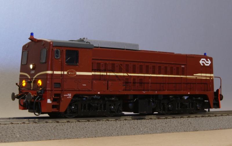

Onlangs heb ik mijn 2247 afgemaakt met digirails led's en nummerplaten van Ger Knijff:
Omdat het ledje van het derde frontsein niet helemaal overeen kwam met het frontsein zelf, heb ik aan de huifzijde er maar een omgekeerd L-sein van gemaakt (gebeurde in het echt ook wel als het frontsein defect was)

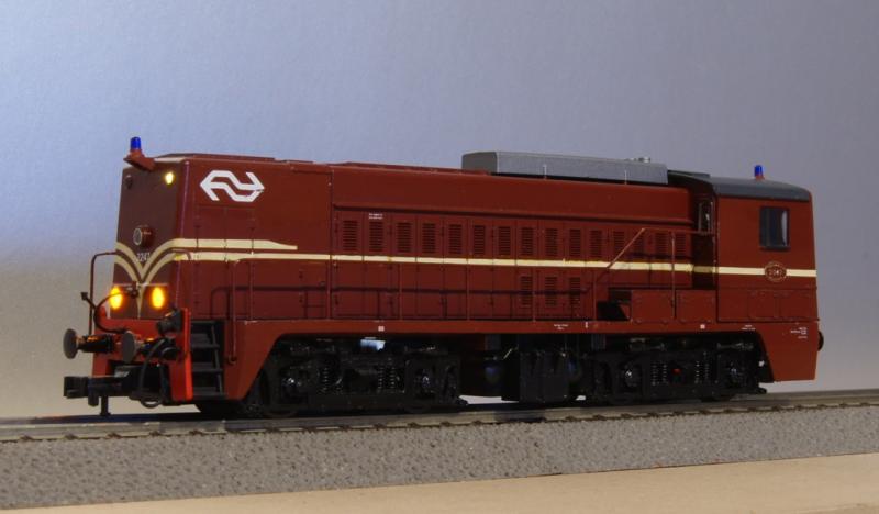

Andere zijde:
Edwin
Erwin,
kijk eens bij Groterdam, Chris had hetzelfde probleem en loste dit zo op
Citaat van hetGroterdamproject
Door naar de volgende loc, die met een laag A sein.
Toen ik de print in deze loc inbouwde, kwam het ledje niet overeen met het lage sein.
Geen idee of het aan het printje lag, maar het is op te lossen.
Ik heb de bovenkant van de print een beetje afgevijld, zodat ze iets hoger komt te zitten, en heb tegen het ledje van het lage A sein een stukje lichtgeleider geplakt, omwikkeld in een klein stukje aluminium folie.
Dan is er een prima resultaat. Frontseinen, laag A sein.

@ Sander: Omdat ik geen lichtgeleiders gebruik voor de onderste frontseinen (ik heb de frontseinen wat afgevijld en er een glaasje voorgeplaatst, om de frontseinen realistischer te krijgen) moesten de led's van de onderste frontseinen hier precies tegenover komen. Het derde frontsein zat daarmee te ver van de juiste plaats. Vandaar deze oplossing, kwam in het echt ook regelmatig voor.
Overigens had ik er ook voor kunnen kiezen om de digirails set te ruilen, maar daar had ik op dat moment geen zin in....
Groet, Edwin
