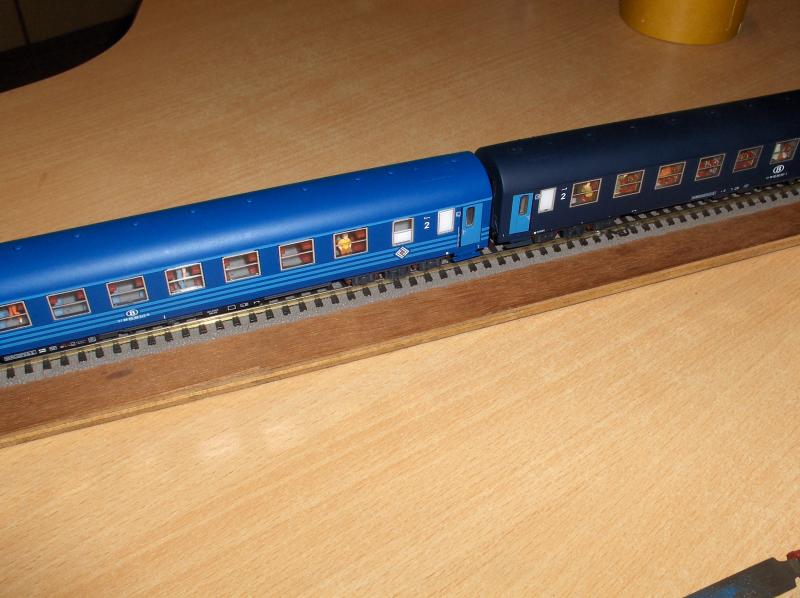

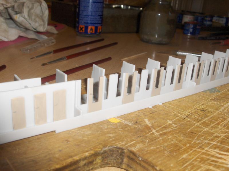

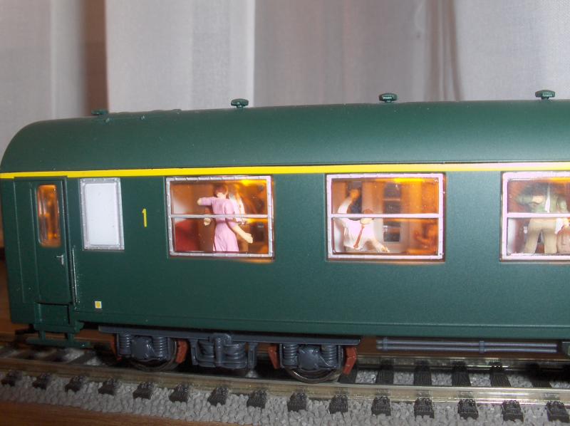

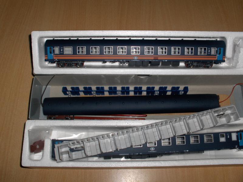

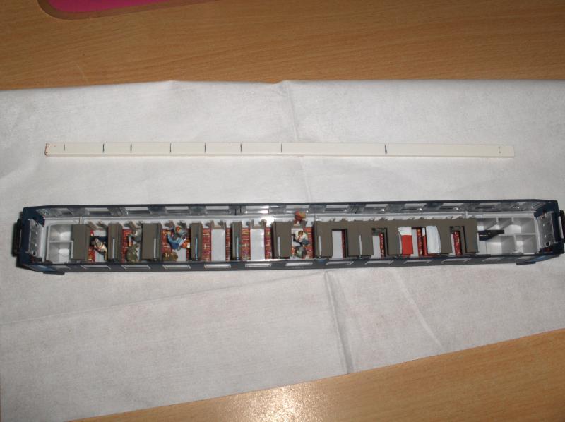

Je kan ook een LS model, rijtuig wat bijwerken, alles openen , onderdelen opzij leggen, de banken schilderen, de deuren schilderen, de slaapbedden versnijden en sommige kantelen op 90%, interieur wat bijwerken, figuren schilderen en in plaatsen, dan strippen zelf maken met LED voor de binnen verlichtingen en alles terug dicht smijten, zie de volg orde van de foto's.
Is meer durf dan kunnen hoor.
Ik noem dit altijd eerste probeersels, nu zijn er reeds 16 modellen zo gedaan, gewone stroomdoorvoerende koppelingen gebruiken en stroomafnemers eventueel zelf maken ook.
Veel kijkplezier.

Hallo Kevin, je zal het misschien niet geloven maar deze werkwijze is in feite voor alle schalen te gebruiken hoor. Veel tijd insteken dat wel , maar daarvoor is het een hobby, de onkosten kan je op voorhand zelf in de hand houden met nodig materiaal de prijs van te vragen , ook vergelijken bij verschillende winkels of handelaars. Ook steeds eens proberen om iets zelf te maken, zoals de LED verlichtingen, deze zijn soms vanaf 7 euro te verkrijgen maar koop maar eens om 7 euro materiaal en je zal er meer uitkrijgen dan voor één wagon of rijtuig hoor, enkel weer die tijd vinden om eerst te expirimenteren en alles dubbel na te kijken en alles goed te solderen en aan te sluiten maar nadien is de voldoening nog eens zo groot neem het van me aan. Is hetzelfde voor de schilder werken, je steekt er zoveel tijd maar in als dat je zelf wilt en akkoord als de treincombinatie voorbij "rijdt" zal niet alle details te zien zijn in het rijtuig maar als je de loc kunt laten stoppen en de verlichtingen branden nog in de rijtuigen zal je gegarandeer "zeer" meer te zien krijgen dan wat je had gedacht. Ik ben zelf van het principe een trein moet rijden en niet "vliegen" , ik kan rustig genieten van een locomotief die echt kruipt dan "zie " echt veel meer details hoor aan de locomotief zelf.
Indien ik hier een paar flaters sla met deze tekst mag iedereen die zich geroepen voelt me zeker verbeteren daar maak ik echt geen probleem over. Ik kan zeker nog veel bijleren en trouwens wie niet?
Kevin, hopelijk heb jij er toch iets aan van deze uitleg.!!

Prachtig gedaan
Ik vind de beschildering van de banken leuk gevonden, net echt

Mooi inderdaad! Ik ga ook altijd even op de glasinzet met een zwarte stift de buitenranden van de ramen langs, zodat er geen licht meer tussen de raamrand en de wand doorschijnt.

Hallo Floris en Jan, dank voor de tip met de zwarte omranding, een beetje weatheren zou kunnen maar ben bang dat het te "veel "gaat zijn, de Railtour rijtuigen stonden bekend om hun "SPIC & SPAN " outloock, dus zeer poper. Vandaar ik deze nog niet heb vervuild.

Nou, de bak mag dan misschien gewassen worden, maar de draaistellen worden altijd bruin, die houden niet de oorspronkelijke kleur. Dus ook al worden de rijtuigen proper gehouden dan nog kun je weatheren

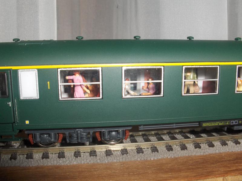

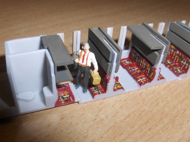

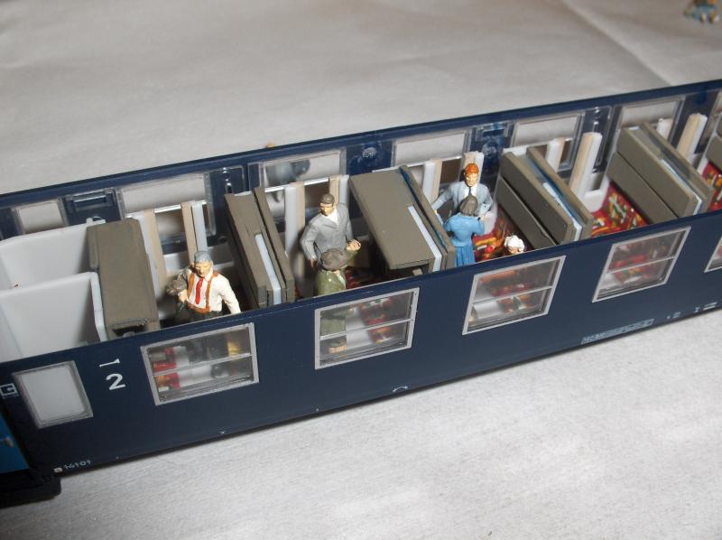

Hier nog een paar extra foto's binnenkant van model.
Ook al dank voor de lovende commentaren en nuttige info en tips.

Echter als je het nog realistischer wilt uitvoeren dan zou je de voeten van de Preisertjes moeten kortwieken.
Ze staan nu te hoog in het rijtuig. Gelet op de banken kan je bepalen hoeveel mm van de voeten geslacht moet worden.
Zelf denk ik net onder de knieën. Maak er echter geen bloedbad van....

inderdaad zou ik de mensen wat "kleiner" moeten maken, meestal is dit een 3 m/m denk ik. Volgens mijn inziens zijn de banken ook niet op de juiste hoogte gezet maar ik kan me ook vergissen hoor.
Dank voor de tip, is goed voor de volgende rijtuigen .
