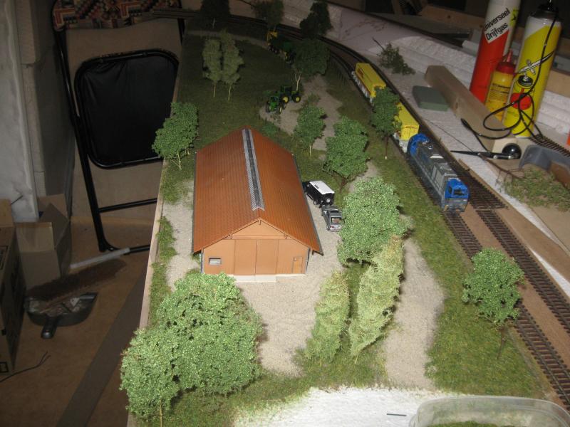

Gister wel nieuwe aanwinsten:
Een doos koeien van Noch (16161)
Een kleine 2e hans schuur, helaas zaten daar 3 openingen in en was die heel erg plastic achtig.
Die heb ik flink bewerkt met ingesneden *houtmotief Plastic plaatjes.
Daarna de boel geweatherd.
En een trapsetje met een brugje (ook 2e hans) kan mischien nog eens van pas komen.
het leuke was.
De stal was 2 euro!
het trapje was 1,50 euro!
De koeien waren... Erg duur, en dat was minder.
Foto's volgen vanmiddag denk ik, ziet er redelijk mooi uit.

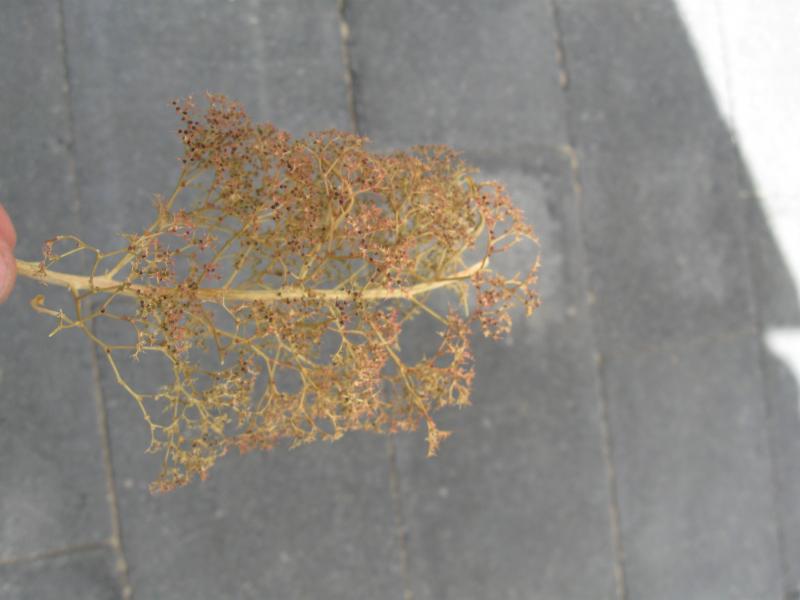

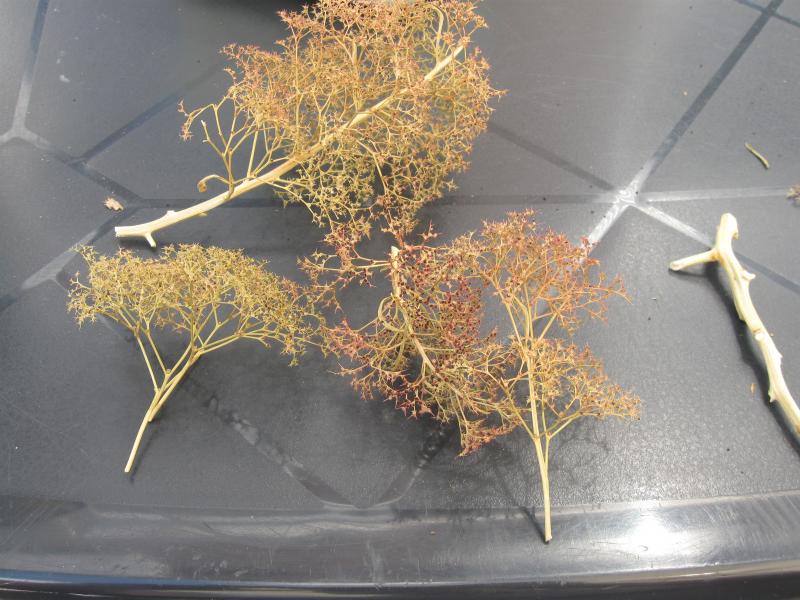

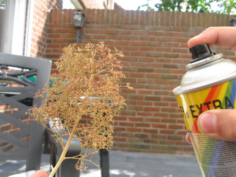

Even wat anders, Bomenverslag zoals belooft.
Benodigdheden:
Zeeschuim,
Als skelet, verkrijgbaar bij betere modelspoorwinkels en op beurzen.
Ik raad beurzen aan ook al verkoopt Busch bijvoorbeeld ook zeeschuim
Prijs inhoud verhouding verschilt enorm.
Kleefmateriaal,
Vernis, verdund houtlijm in een plantenspuit.
Maakt niks uit wat je gebruikt, zolang je er maar mee kunt lijmen.
Een busje vernis van de gamma voldoet prima.
Je kan ook spuitlijm kopen maar dat is erg duur en soms is het resultaat daarmee minder.
de boom slaat er wit van uit.
Strooimateriaal,
Noch, Busch, Faller. Experimenteer met veel soorten.
In winkels kun je dit uiteraard kopen maar op beurzen heb je vaak voor weinig geld grote voordeelpotten.
En dat is soms de zelfde kwaliteit als in de winkel.
Ik gebruik Fine turf van Anita decor. (Gras green bijvoorbeeld of dark green.)
En Noch leaves. (kleur maakt uiteraard niet uit wat jou aanstaat)
Insteekmateriaal (als hulpmiddel)
Bijvoorbeeld een stukje schuim, piepschuim, Hout.
Iets waar je de boom bijvoorbeeld in kunt steken.
*ik maak hier geen gebruik van in dit verslag, maar wel als ik veel bomen maak in een keer.
Werkwijze.

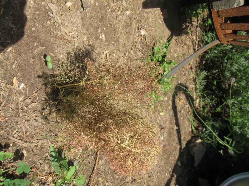

Eerst pluk ik Zeeschuim uit de tuin
Zie je martin zelfgemaakt.
Uiteraard komt dit uit een doosje.
(klik om te vergroten)

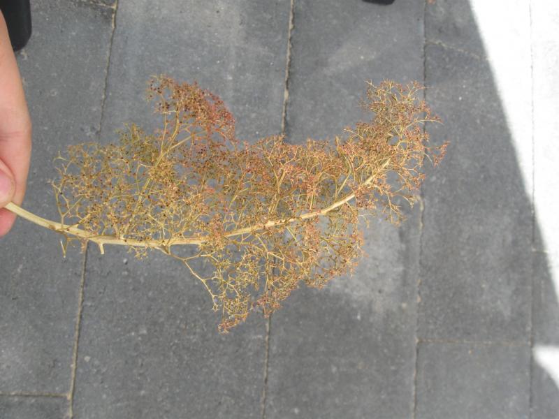

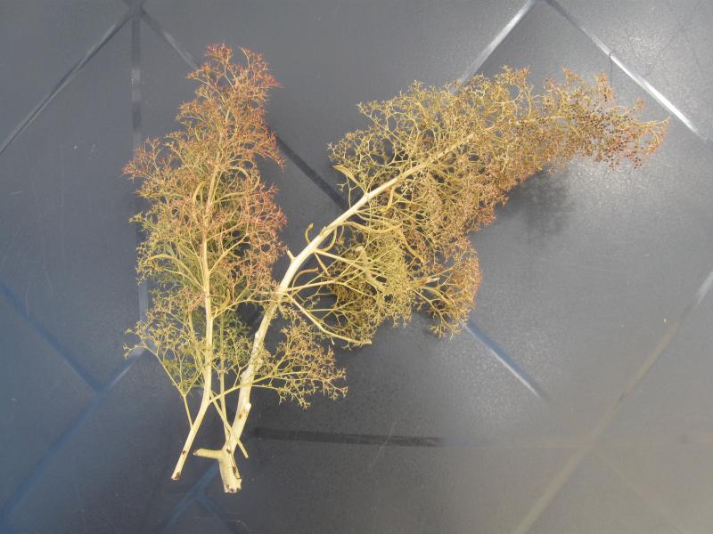

Je hebt dan een bosje zeeschuim, zoek een aantal mooie uit.
Maar bedenk je hebt kleine bomen grote bomen, smalle bomen, dikke bomen.
Dus maak daar wat verschil in. (ik maak er nog wel eens een een andere)
Dit is bijvoorbeeld wel een mooie voor een grote volle boom.
Maar je kan ook smalle bomen maken, maar dan raad ik aan ander strooimateriaal te gebruiken.
Dit kan je uiteraard allemaal zelf bepalen
Knip er een model in en bewaar de stukjes.
Kan je gebruiken voor struikjes e.d.
Je houd nu dus dit stuk over, en daarmee ga ik aan de slag.

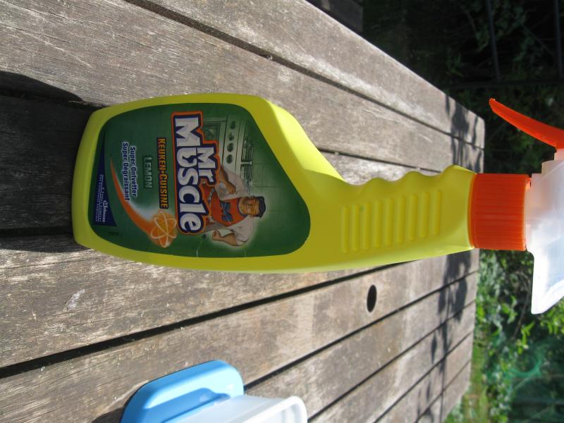

Neem nu je kleefmateriaal.
Vernis:
Verdund houtlijm:
spuit de boom netjes in met je gekozen "lijm".
Doe dit wel verdeeld dus niet te dik niet te dun en helemaal inspuiten.

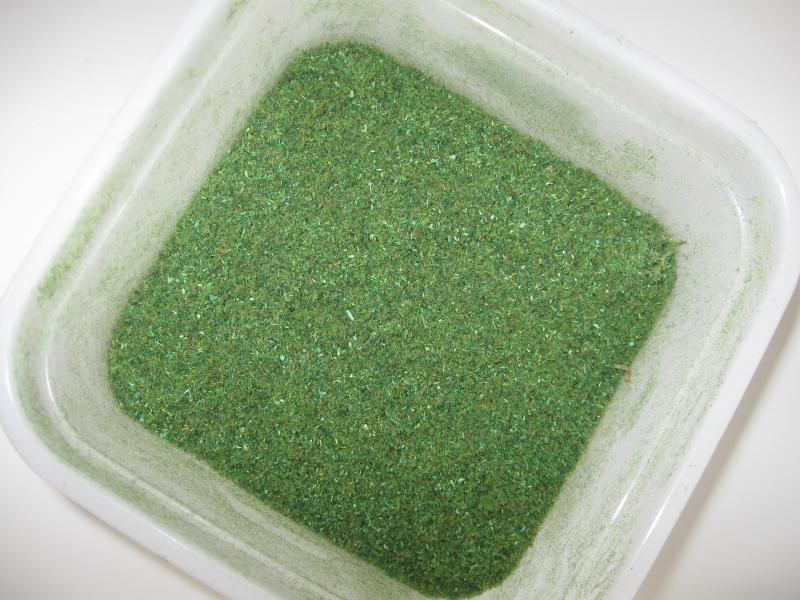

Pak nu de eerste soort strooimateriaal.
In dit geval die van anita decor.
Doe het er met de hand op bijvoorbeeld. en klop het overige even af in je bakje of doos.
Als je hiervoor dikkere vlokken wilt gebruiken (wat ook kan) krijg je natuurlijk weer een andere look.
Licht eraan wat je op je baan wilt zien.
Je hebt dan dit over, een boom met een schuimerige look.

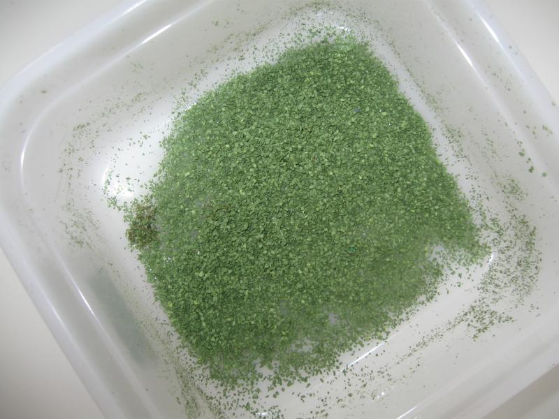

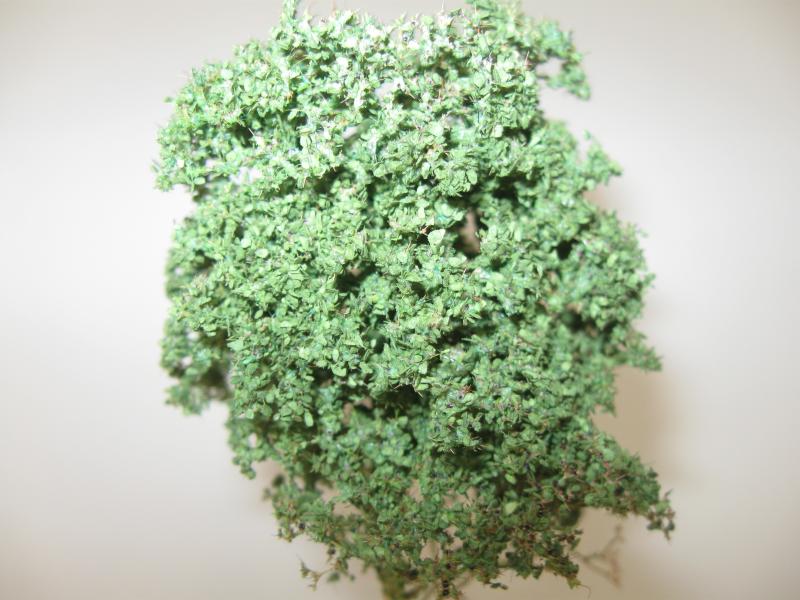

Daarna pak je bijvoorbeeld de Leaves.
Die geven een natuurgetrouw beeld van de boom.
Dus ik raad deze zeker aan.
(Adviesprijs is €3,90 ,Je doet er ongeveer 20 bomen van 10/15 cm skelet tot 100 bomen van 3/5 cm skelet mee.)
*dit bakje was al ver op, en wees niet te zuinig hiermee.
strooi het erover met de hand of een zeefje, maar met de hand voldoet prima.
Klop de boom wel even af boven het bakje.
Laat de boel drogen en spuit als gewenst nog een extra laagje vernis o.i.d. op om brokkelen te verkomen.

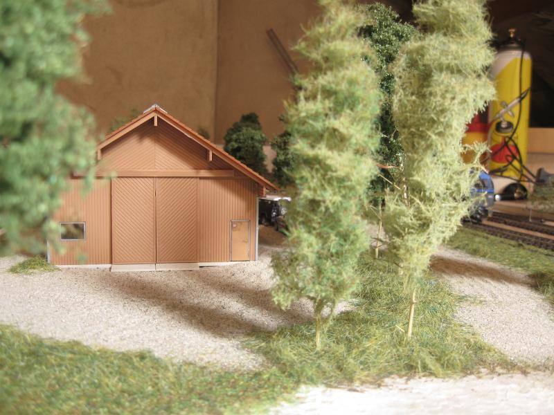

Dit is dan het resultaat. *sorry voor de slechte foto's was eigelijk iets te licht of weer te donker.
Als je deze dan op je baan zet tussen derest van het groen krijg je een mooi resultaat:

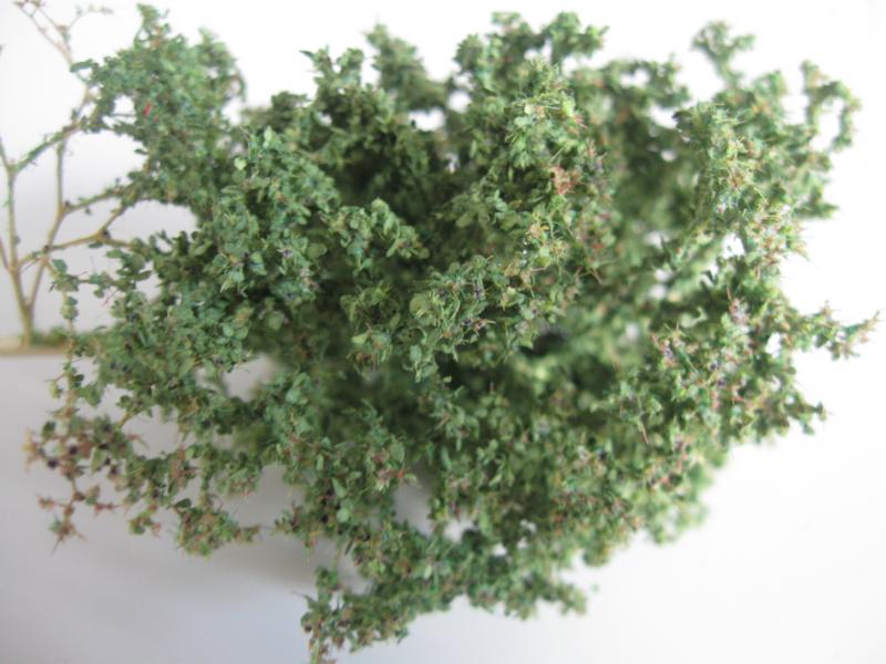

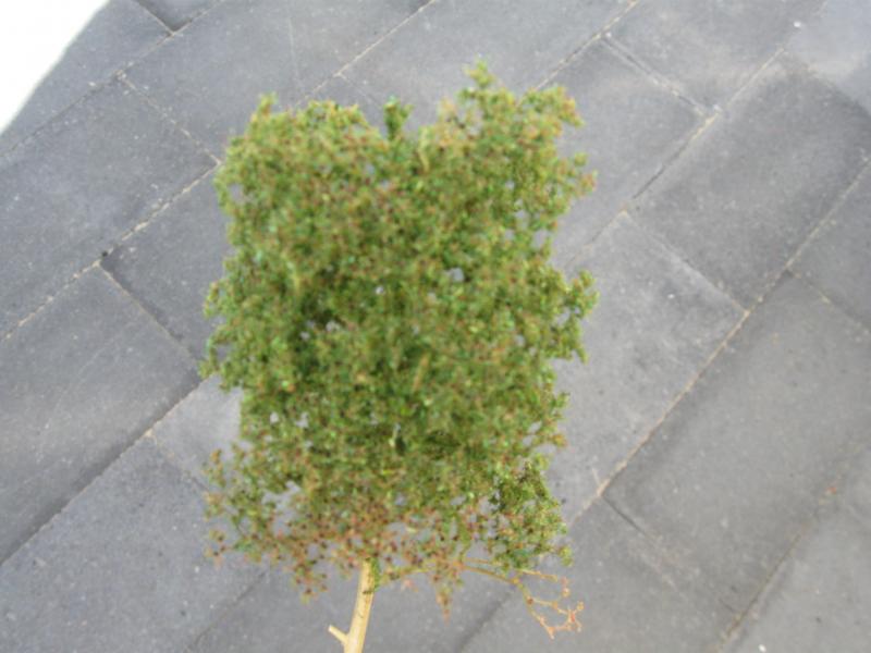

Ik heb ook andere bomen gemaakt zoals:
Ik zal deze volgende keer bespreken.
Het princiepe blijft hetzelfde.
De ingredienten zal ik al verklappen:
Smal zeeschuim, Lange lichtgroene/gele grassprietjes, Groene poeder (ook strooimateriaal maar dan echt poedervorm)
Ook hier maakt de kleur het verschil dus daar kun je zelf mee spelen.

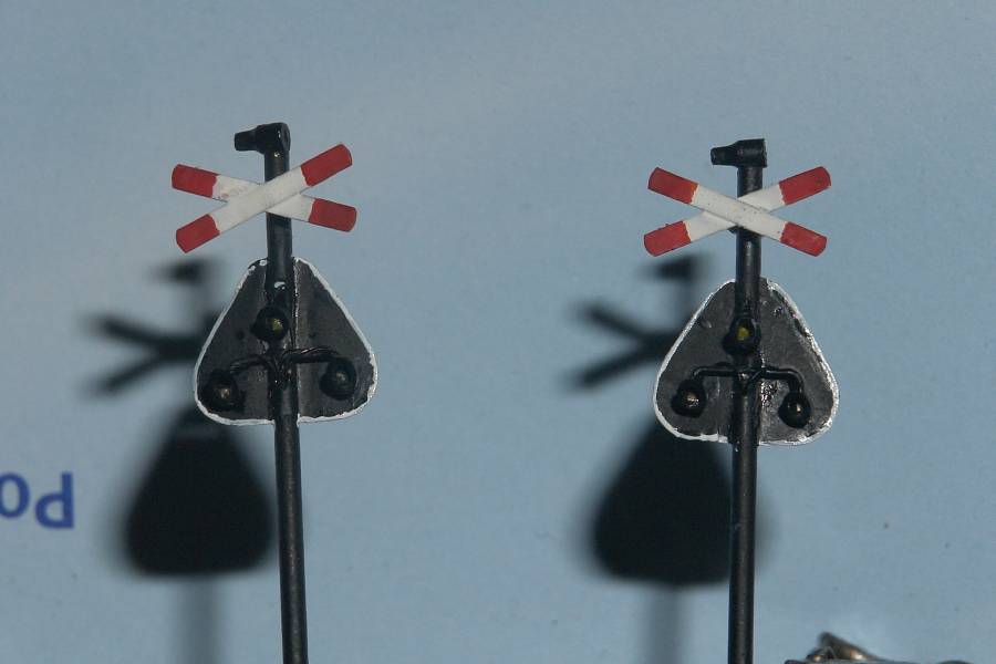

Berichten: 3500
Re:Treinbaan in nederlands voorbeeld (Schaal H0)
Reactie #218 Gepost op:
24 July 2010, 17:31:41 »
Citaat van: W. Dagevos op 24 July 2010, 11:34:18
Ik bedoel echt deze:
[afbeelding]
Lijkt dit er een beetje op?
(rechts klikken en 'Afbeelding bekijken' kiezen)
Zelf gemaakt van messing plaat, draad en buis, wat styreenbuis, en (per paal) 6 SMD LED's. Samen met wat wikkeldraad is er een prima AKI van te maken.
EDIT: plaatje wou niet.
Laatst bewerkt op: 24 July 2010, 17:33:17 door Menno

Netjes menno, zo ene bedoel ik ja.
Ik ga eens aan de slag.
