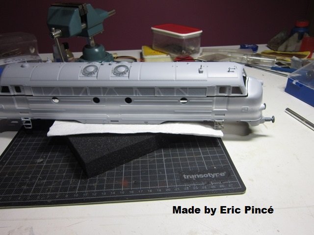

Alle decals staan er nu op (op uitzondering van de 4 blauwe lijnen onder de teksten, das voor later) Ook de stekkers zijn gemonteerd naast de deuren.
Begonnen nu aan front vervuiling, eerst de neus daarna ook nog de platforms vervuilen (onderaan) en dan monteren.
Vervuilen zal wel meerdere dagen in beslag nemen.
Eric.

De front kant is volledig gedaan nu, hier nog wat vuil op de zijkant.
Morgen waarschijnlijk de achterkant van de locomotief en dan moet het dak nog wat vuil krijgen.
Eric.

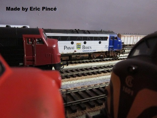

Hier nog een paar extra foto's.
Functies zijn goed, dus best een beetje tevreden over het resultaat.
Is ondertussen al getest op de baan.
Eric.

Een foto van tijdens de testritjes.
Nu alles weer terug wat niet meer nodig is opgeruimd. En begonnen aan volgend project TMY106. dat gaat andere space-cake zijn mijn gedacht om te spuiten. LED worden nu reeds samengesteld rood/wit.
Ook al voorbereidend werk aan het doen voor de cabines te verfraaien.
Eric.
