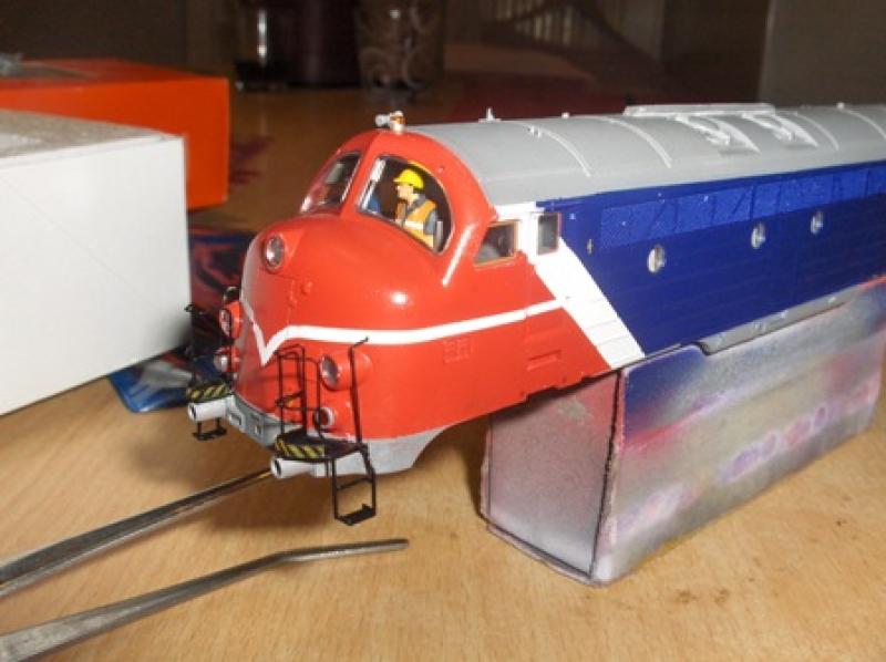

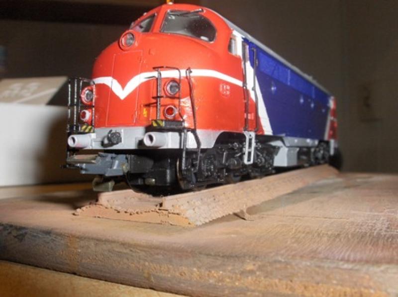

De kleine rode lichten ingestoken, grote koplampen klaar, dan nog de ruiten ( voor en achter) en de zijruitjes ingestoken. Dus rustig terug wat het draadje hernemen waar we gestopt waren. Alle gaatjes nog even nagekeken of de rangeerderplateaus uitkomen met hetgeen er is voorgeboord (is altijd wel een beetje spannend) De cabines hiervoor lagen ook al klaar, dus zal het nogal aflopen om deze locomotief verder af te werken.

Rangeerderplateaus gemonteerd voor en achterzijde.
Eric.

Kan mij telkens weer verbazen hoe je loc's als plaatjes eruit zien.
vrgr Steef

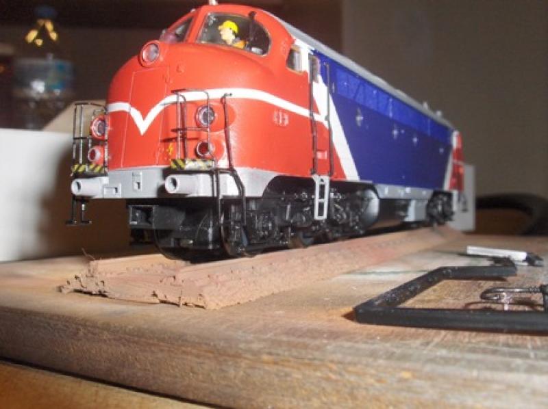

Pinklichten zijn deze morgen aangekomen met autootje uit Duitsalend. Staan er nu op alsook de claxons die er ook niet origineel bijstonden. Dakpartij is nu klaar, de rangeerderplateaus zijn ook goed nu. Enkel nu nog de deurgrepen plaatsen en de ruitenwissers insteken.
Ik ga de deurgrepen in zwart zetten, normaal zouden deze met de kleuren moeten meegaaan van tekening, persoonlijk ben ik hier nog niet aan toe, vind het niet gemakkelijk en geef dit gerust toe.
Eric.

Deurgrepen en ruitenwissers nu aanwezig, verschil tussen voor- en achterkant (als dat al bestaat bij deze machines.)
Begint terug op een locomotief te gelijken, rest is voor in de loop van deze week.
Eric.

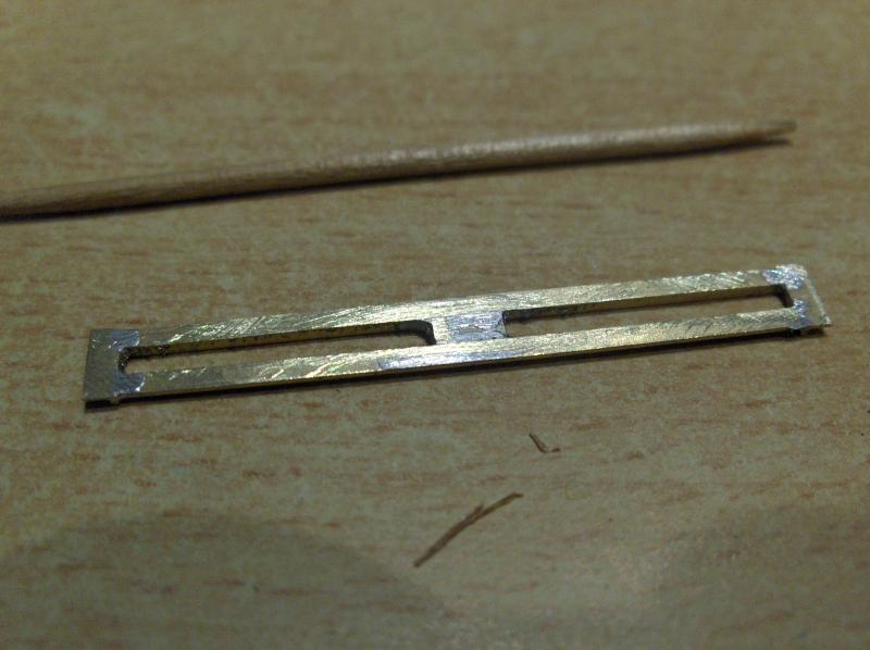

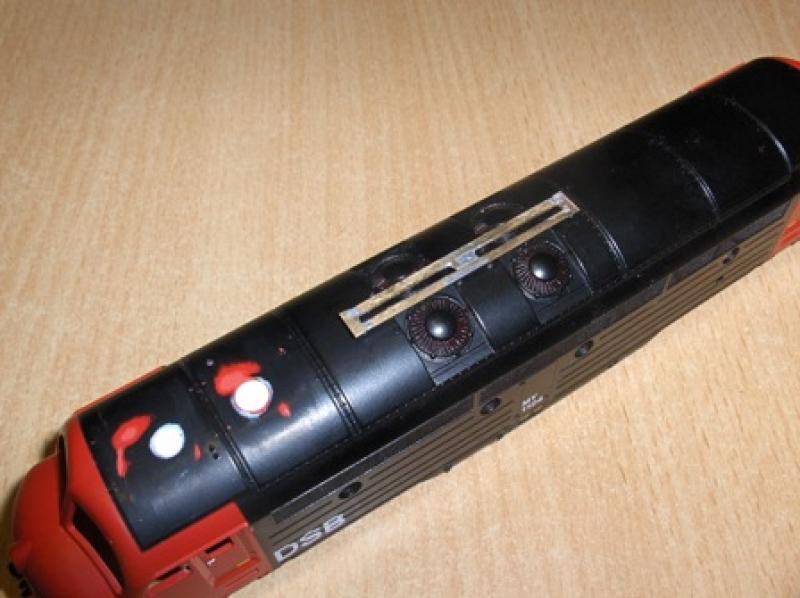

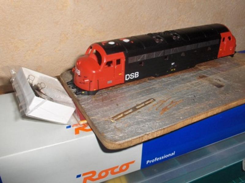

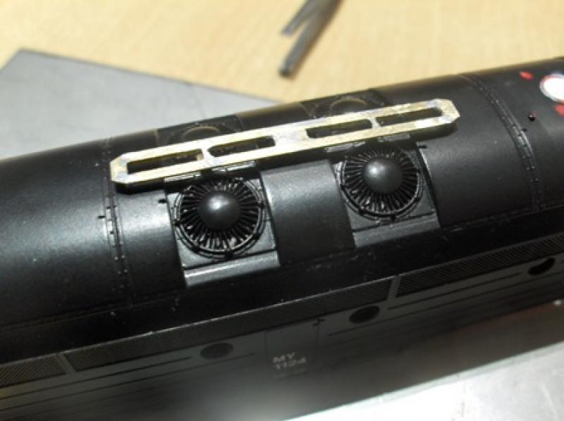

Omdat ik weer even sloot zit voor onderdelen aan MY1153 Lollandsbanen ben ik begonnen met zoekwerk voor uitlaten van ROCO als onderdeeltje. Denk niet apart te verkrijgen, zijn de lange uitlaten zoals op de DSB MY1116 versie die gemaakt is door ROCO. Ik denk dat er weinig uit de bus zal komen dus even zelf proberen maken uit messing L profielen, ruwbouw is nu klaar. L profielen van 1,5 x1 m/m en 2 x1 m/m gebruikt. Ik heb er voor de vergelijking een tandenstoker naast gelegd om er een beeld van te krijgen hoe groot en zwaar dit onderdeel weer is.
En zo komt het op het dak, echter is nog niet volledig afgewerkt.
De originele uitlaatjes moeten eerst nog verwijdert worden en aan de nieuwe schuine kantjes gevijld, ook nog een paar tussen schotjes proberen maken maar of dit lukt weet ik nog niet, we zien het wel
Eric.

Dit is de poging van de tussenschotjes, de zijkanten wat schuin gevijld, deze zou ik nog een klein beetje moeten kunnen buigen naar beneden en dan kan ik er gerust mee leven hoor.
Eric.

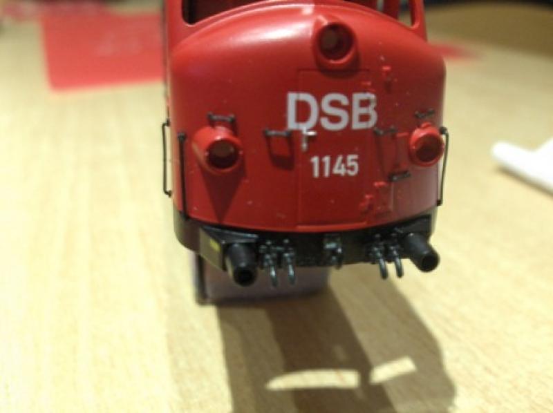

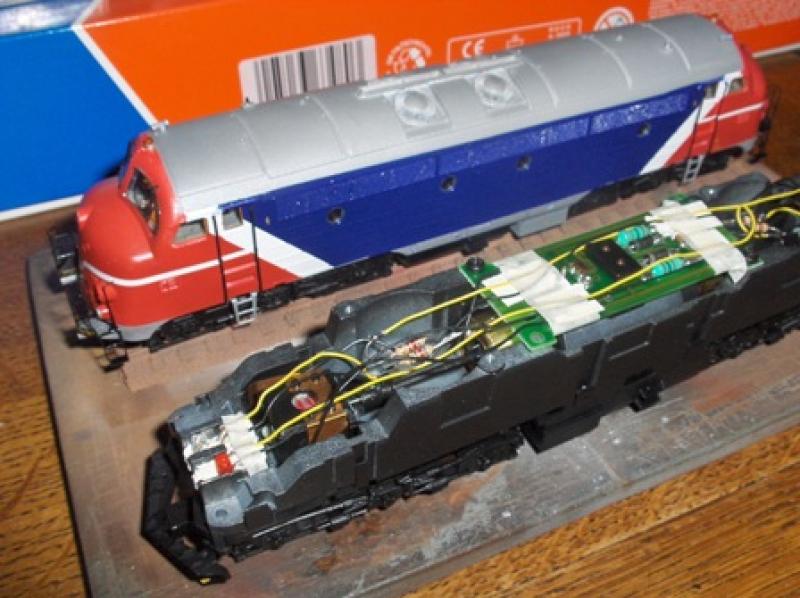

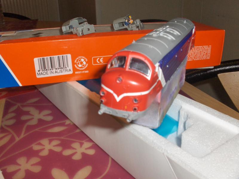

De volgende is begonnen, de overtollige nummers reeds verwijdert, deze wordt de MY1145 anno 1999. Hier komen ook de rangeerderplateaus op bevestigd. De chassis (op 2de foto) is ook reeds voorzien van de LED verlichtingen.
De uitlaat heeft ook de afgeschuinde kanten gekregen, de overtollige flap is naar beneden geplooid.
Eric.
Berichten: 4825
Re:Ombouw/Pimpen Bolle neuzen
Reactie #583 Gepost op:
04 December 2011, 15:32:17 »
Nieuwe nummers plaatsen , de 1145 op de 4 zijden zetten, cijfer per cijfer.
Eric.
