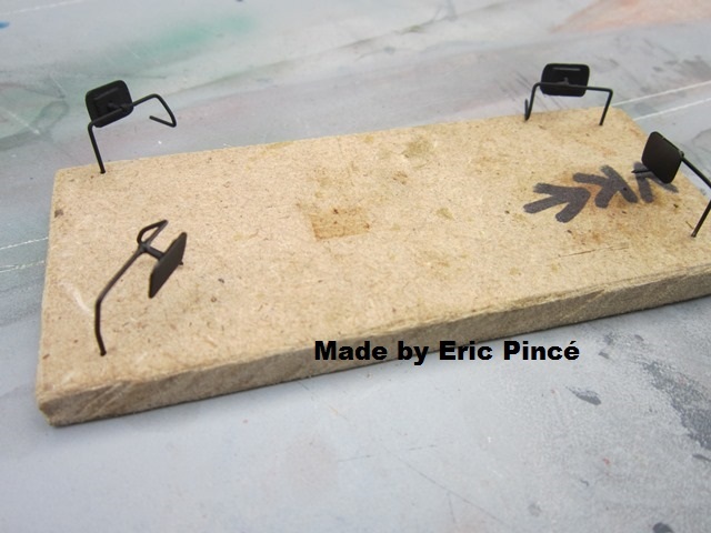

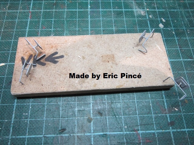

De spiegelhouders plooien, in 0,5 m/m zilver nikkeldraad. Aanpassen stuk per stuk en dan de spiegels solderen op deze houders. Gaatjes boren in de body en dan zijn alle gaten voorzien (hopelijk geen vergeten) in de body. We gaan nog eens nakijken en dan kan theoretisch deze kap wat afgeplakt worden en in de grondverf gespoten worden maar niet bij dit buienweertje denken we dan maar. Zien wel of het over blijft?
Grondverf gaat sowiezo een dag of 3 uitdrogen, de andere verf staat reeds klaar enkel nog verdunnen. Rood is een samenstelling van verfrestjes (stel je dat voor), blauw staat gemengd klaar.
Maar eerst maar eens alles checken en eventueel hier en daar wat plamuur extra en afschuren (?)
Eric.

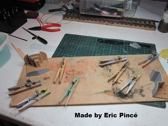

Spiegels zitten in de grondverf gespoten, dan nu een paar laagjes op de body spuiten.
Ook de samengestelde cabines gaan we voorzien van een laagje grondverf, worden dan in één kleur gespoten, details worden dan nadien beschilderd.
Eric.

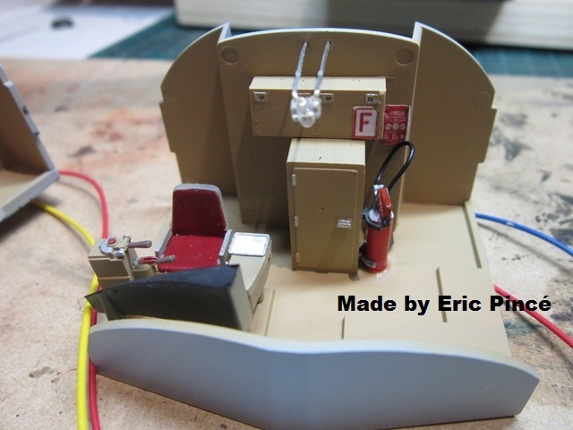

Cabines in de grondverf gezet en gespoten met een kleurtje.
Kunnen nu dus wat details schilderen en de machinist plaatsen.

Bezig details te schilderen, alles monteren en dan nog een LED aansluiten.
Machinist heeft zijn stoel reeds gevonden. Bedradingen moeten dus wel overeenkomen volgens draden aan stekkers. Moeten dit nog even nakijken welke kleur dit weer was.

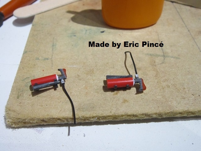

Na een half dagje in Wilrijk te verblijven nog wat terug begonnen aan de samenstelling van de brandblussers, die komen ook nog in de cabines gezet. Zal iets worden voor morgen tenzij het piekobello weer is om spuitwerk te doen een de body? We zien wel
Eric

Wat verder gedaan aan de brandblussers voor in de cabines

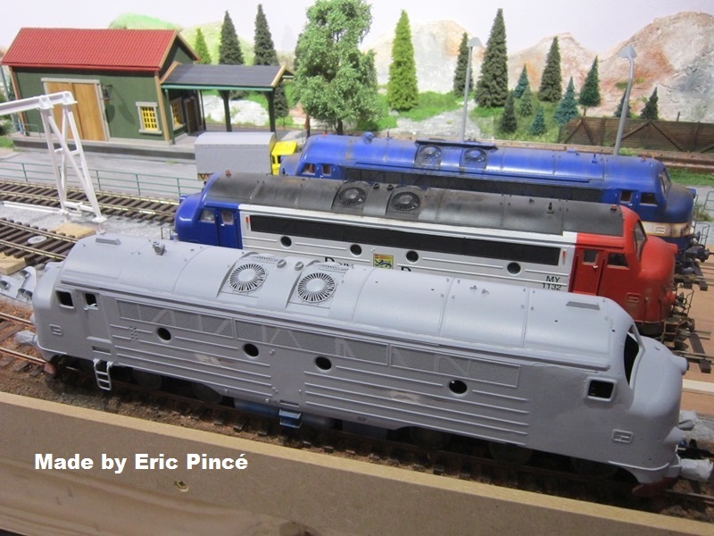

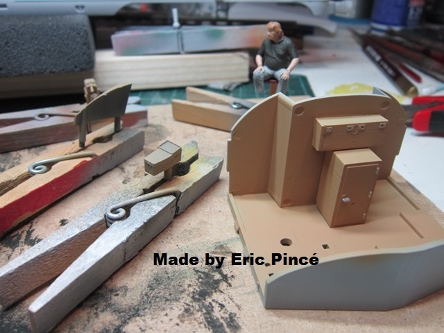

Gelukt voor de foto's
Eric
HuubvG
Berichten: 4305
Reactie #3958 Gepost op:
12 August 2023, 15:52:41 »
Voor één van mijn oude V200en (ook een soort bollen neuzen...) wil ik ook een set spiegels maken, dit is voor een V200 die destijds naar Spanje ging om voor Comsa te gaan rijden. Daar zitten ook spiegels op.
Jouw voorbeeld wil ik graag navolgen, kijken of ik dat ook zo netjes kan. Ga je het spiegelende vlak ook nog zo bewerken dat het op spiegelglas lijkt? Of is dat overbodig omdat dat uit het zicht blijft? Ik dacht aan hoogglans chroom over zwarte hoogglans lak.
Huub
Berichten: 4999
Reactie #3959 Gepost op:
12 August 2023, 16:14:49 »
Je ziet er altijd iets van, zelfs door de cabine heen dus beste is afwerken zoals het moet, we hebben zelfs zeer dunne spiegels nog gebruikt bij eerste verbouwing (bij de STT TMY M1111) Moet je dan maar eens opzoeken in dit draadje.
Eric
