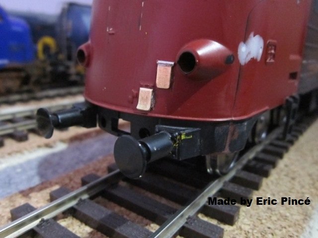

Poging voor die messing onderdeeltjes. Denk dat deze ter vervanging of voorloper van de rangeerder platforms waren, weet het niet zeker ook al omdat er verschillende locomotieven op verschillende wijzes dit oplosste.
Het trekt er wel wat op, in grondverf zetten en zwart schilderen komt achteraf wel. Twee linkse en twee rechtse gemaakt, worden aan de sneeuwruimers verlijmd en wat versterkt met wat polyester plamuur.(?)
Eric.

Reactie #2738 Gepost op:
14 April 2020, 18:07:39 »
Ze staan er op, grondverf en zwart geschilderd.
Het zal nog wel helemaal veranderen als de vervuiler zijn werk goed doet hier.
Eric.

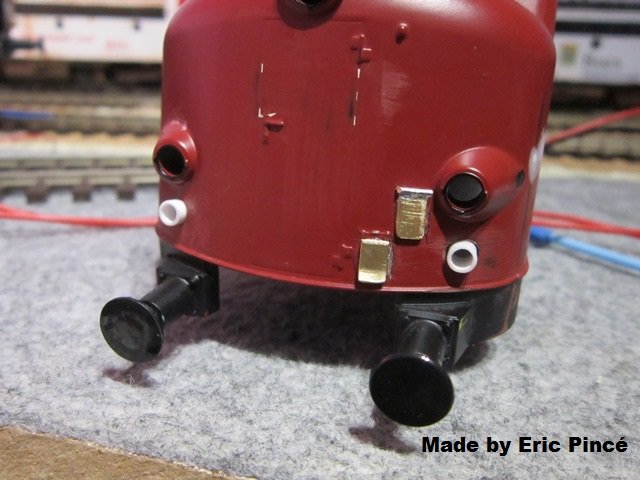

Reactie #2742 Gepost op:
22 April 2020, 09:12:06 »
De body heeft nu al wat bewerkingen achter de rug gehad, details verwijderen, plamuren met polyester plamuur, afschuren, gaatjes opstoppen, claxons voorzien op dak.
Lange uitlaat verlijmd en dan plamuur ertegenaan.
Extra kleppen op de front en achterzijde verbouwd.
Ook reeds gaten voorzien met buisjes in voor de pinklichten.
Dan voor de rode sluitseinen front en achterkant gaten en buisjes voorzien. Nog wat plamuur en afschuurwerk.
Enkel moet ik nu wachten op L profielen om de richels te kunnen maken. Ook kan ik me nu nog bezighouden met de platforms samen te stellen en te solderen.
Als dit dan gedaan is kan de body in de grondverf gespoten worden.
In deze locomotief zitten er 2 luidsprekers eentje zoals op de foto en onderaan in de loc nog een ESU van 3 cm.
Met dank aan Bart vD.
Deze locomotief zal ook wel zijn dienst doen op de baan "Va niente nor nada" die maar klaar gaat zijn ten vroegste met een jaartje of 5 peis ik?
Eric.
