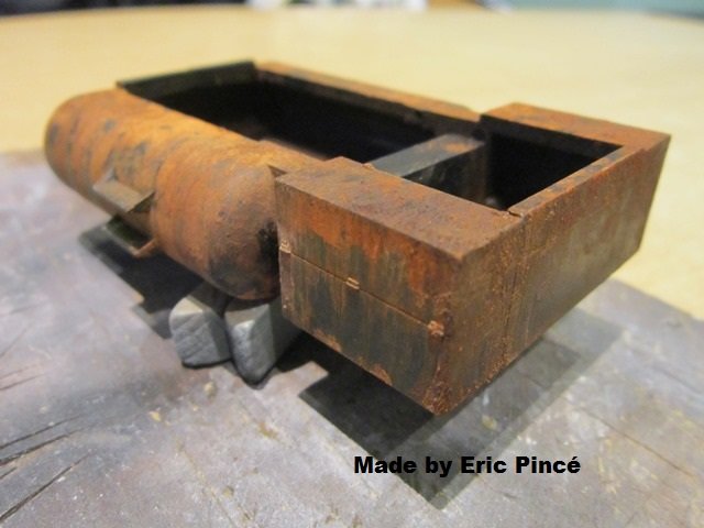

  • Berichten: 4860
« Reactie #2680 Gepost op: 14 March 2020, 16:44:56 »
Test voor vervuilen, gewerkt met matte vernis en pastelkrijt.
Nu laten intrekken en drogen, ga daarna (morgen dus) nog even wat egaler proberen te maken en dan nog wat spuitwerk erover heen doen.
Wie niet waagt, wie niet wint of verliest.
Eric.

  • Berichten: 4860
« Reactie #2682 Gepost op: 14 March 2020, 17:35:46 »
Bak heeft nu volledig zijn krijt gekregen.
Al een paar keer met hard penseel over de vervuiling gestreken, daarna wat haarlak op gedaan.
Rest is voor later.
Eric.
BartvD
  • Berichten: 2259
  • Relax, it is only a hobby.
« Reactie #2683 Gepost op: 14 March 2020, 17:39:47 »
Vreselijk mooi maar misschien iets te zwaar verroest.... Dit lijkt op schroot wat al 30 jaar buiten heeft gelegen.
Bart
Groeten uit Zeeuws Vlaanderen
www.flickr.com/photos/bvdoorn
Bij voorkeur in Schaal 0.
  • Berichten: 4860
« Reactie #2684 Gepost op: 14 March 2020, 18:23:14 »
Bart, je zou nog kunnen verschieten hoeveel specie er nog gaat van verdwijnen, ik voel het aan mijn water. ;D
Met andere woorden, dit is verre van het eindresultaat hoor.
