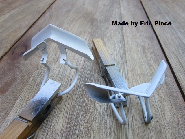

Een broodplakje vol met onderdeeltjes voor het volgende project dus. 4 deurgrepen (ipv de
, 2 antennes voor op de neuzen, 8 andere relingen met patjes op gesoldeerd, dan 4 kooien voor rond de noodstoppen die voorzien moeten worden, Weinert voetsteunen (voor op de neuzen), dan nog de 4 rangeerder platforms.
En dan niet te vergeten de 4 spiegels (schijnt gemakkelijker te zijn om achteruit te rijden?
Staan al in een grondverf gespoten. Komen ook niet allemaal in dezelfde kleur gezet. Geel, zwart en zilver, dus nog wat puzzelen.
Eric.

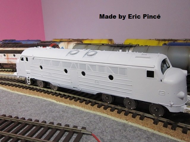

Body met fijn schuurpapier wat proper gemaakt een een eerste fijn laagje filler opgespoten.
De noodstoppen staan er reeds op, komen in dezelfde kleur van de body das misschien gemakkelijker voor het spuiten? Zoals te zien is zijn er net wat gaatjes moeten gemaakt voor alle onderdelen er op te monteren.
Vandaag wellicht een tweede laagje filler opplaatsen en lichtjes afschuren.
Eric.

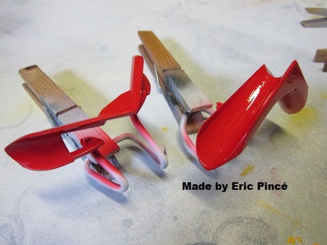

Beide sneeuwruimers reeds in de grondverf en de rode kleur gespoten.
Als Zweedse locomotief met de kleuren rood/geel/zwart hebben lijkt verdacht op de driekleur van ons........land.
Eric
Berichten: 4997
Reactie #2393 Gepost op:
16 May 2019, 10:02:34 »
Dit bedoel ik dus met de driekleur als het ware. De meeste kleine onderdeeltjes reeds een kleurtje voorzien.
Enkel de kleine antennes voor op de neuzen moeten nog in het zilver geschilderd worden. Nog even genieten en gebruik maken van het betere weer om wat spuitwerk te verrichten.
Eric.

Zo, ze ziet er nu nog bleker uit dan ervoor, tweede laagje grondverf er op gespoten. Gladgeschuurd (niet zoals een biljartbal) in het echt zijn in deze locomotieven soms meer putjes en bultjes dan in een fietspad in Belgie (en dat wil wat zeggen
Even op een chassis geplaatst, ze zal daar nog wel even verblijven in deze staat.
Eric.
