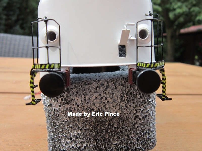

Bufferbalken verder voorzien van de onderdelen, dan de kraantjes nog schilderen en als laatste silicone tubes eraan maken.
Eric.
Berichten: 5004
Reactie #2088 Gepost op:
17 March 2018, 10:01:43 »
Geschilderd en voorzien van silicone slangen. Dit is de achterzijde van de locomotief.
Eric.

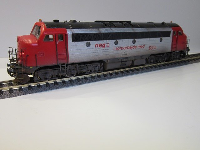

Hier een foto van alle Nohab locomotieven in schaal O op de baan, of ze ooit allemaal zullen verbouwd kunnen worden is nog de vraag. De goesting is ver te zoeken, dus alles mooi opgeruimd in de dozen, staan nu op betere tijden te wachten in de kast (zoals reeds meerdere malen is voorgevallen)
Zoals te zien is, 3 zijn er volledig afgewerkt, terwijl er een 4 tal gedemonteerd staan, voor bepaalde locomotieven zijn er wel al wat messing onderdelen vervaardigd, geen verloren werk. Enkel hoop ik dat ik het kan onthouden wat er al klaar is voor welke locomotief. Er zijn ook 2 modellen bij die nog niet gereden hebben (enkel uit de doos geweest om even mee op de foto te staan)
Hier nog een foto van de 3 afgewerkte modellen op een rijtje.
