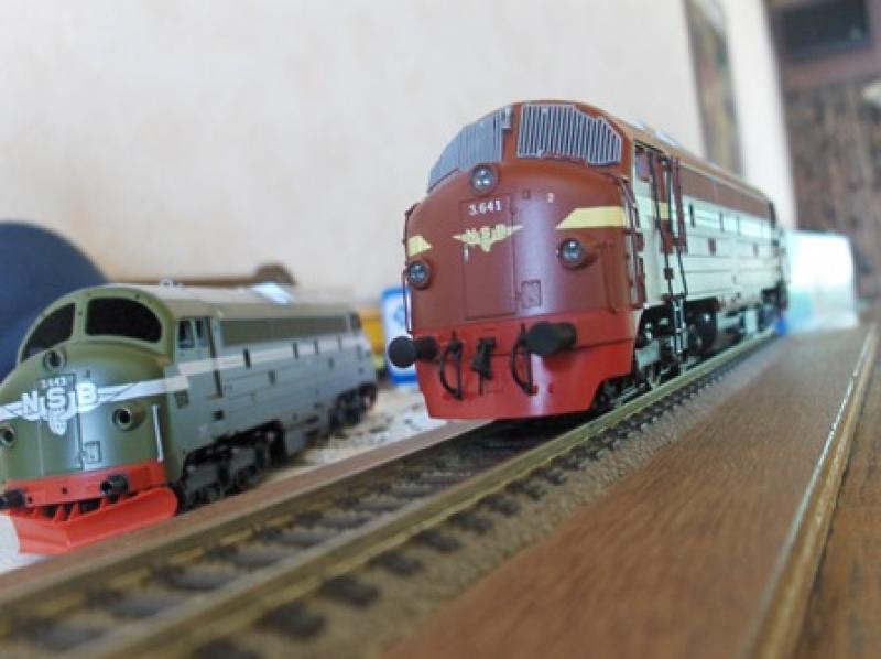

Hallo Lolke,
De Di3.641 rood/bruin met cataloognummer 63472 dus. Heb de cabines al geschilderd en voorzien van machinist, LED warm wit en rood. Dus hier moeten ook de kooien opkomen? Dan zal ik even wat gaatjes moeten maken ?
Voor andere heb ik info (denk ik?) de Di3.628 gele , gesloten deuren en vierkante ramen.
Dan nog voor de OFOTBANEN ook nog iets anders te melden?
Alvast dank
Den Eric.

Hoi Eric,
Kijk eens naar
http://lolkebijlsma.com/roco_di3641.html
De bruine Roco Di3.641 kan alleen in het tijdperk tussen 1968 en 1970 geplaatst worden, als je er een ploeg en tralies opzet. In 1970 gingen de rechterdeuren dicht. Voor 1968 reed de 641 met een groot NSB logo rond, zie:
http://lolkebijlsma.com/layout_di3641_dombas_20040707_lhb.jpg
De gele Di3.628 heeft de gemoderniseerde/geïsoleerde cabine en daardoor de vierkante ramen. De Ofotbanen versies zijn gewoon overgeschilderde NSB loc's en er zijn diverse detail verschillen tussen de 623, 629 en 632. Als je een echte pietje precies wilt zijn dan kan je alleen de 623 gaan maken. De 622, 623, 641, 642 en 643 hebben dezelfde lengte (18900 mm) als alle andere NOHAB/AFB loc's. De andere Noorse loc's waren 30 cm korten (18600 mm). De Roco en Heljan loc's hebben de lange lengte. De komende NMJ Di3 loc's hebben de korte lengte.
Lolke

Lolke, daar schiet ik dan al een hele poos mee op, dank voor deze info, de gaatjes aan het boren voor de tralies.
Groeten uit den Belgie
Den Eric.

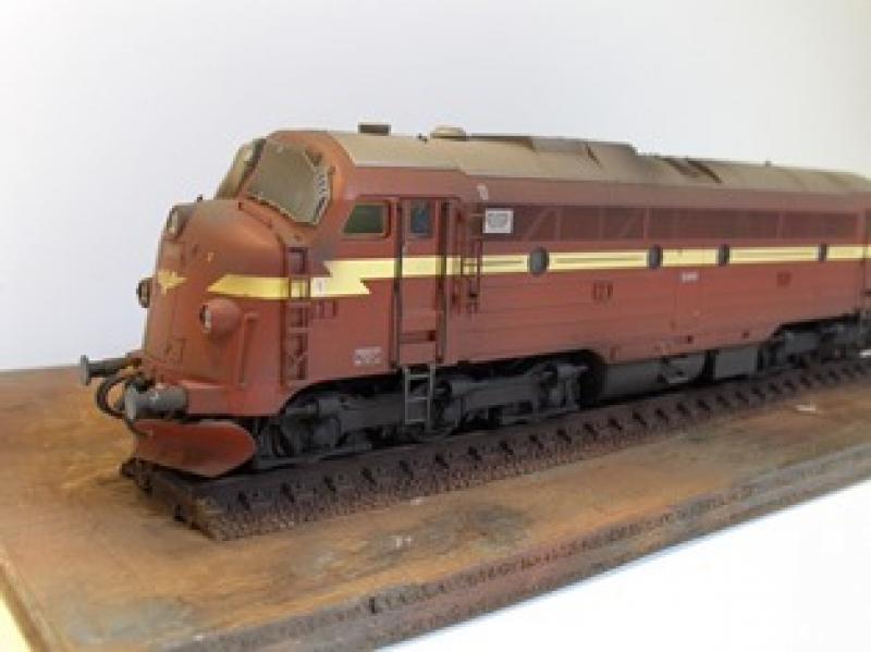

Hij/zij staat nu zover, vervuilen is voor in de loop van deze week
Eric.

15 June 2014, 20:14:08 »
Mooi maar er moet nog een ploeg onder.
Lolke

Reactie #1220 Gepost op:
15 June 2014, 20:17:25 »
Ligt gereed Lolke, rest is zoals geschreven voor in de loop van deze week "alshetware".
Het zal wel nog veranderen ook door de vervuiling, alleen jammer dat de machinist niet zo duidelijk zichtbaar is van op de front, zijraam zie je hem wel goed zitten
Den Eric.

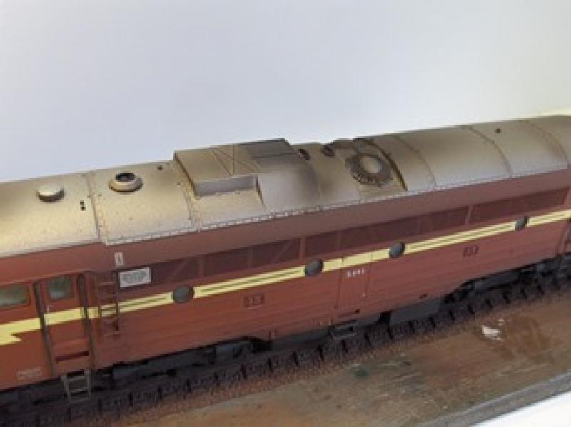

Het is misschien een voordeel, in tijd dan, om een origineel model af te werken en wat te verbeteren. principes blijven wel hetzelfde, de werkwijze ook toch af en toe een kleine aanpassing of verandering die echt nodig is om een iets meer juister model te hebben want we weten allemaal wel dat een "perfect" model niet bestaat (of toch niet in de zin van volledig volgens het boekje dan)Je maakt nu immers de keuze met welk merk je wil verder werken, qua prijs / afwerking en kwaliteit van rijden. Andere veranderingen zoals de LED is mooi meegenomen omdat bij Roco de verlichting zeer klein is en eerder negatief te noemen is qua licht-geving zelf.
Ik zal af en toe wel nog wat foto's plaatsen van de afgewerkte modellen zowel de originele die gewoon "gepimpt" worden dan als deze die dus volledig moeten herspoten worden zoals reeds eerder te zien waren in dit draadje.
Ook een enorm verschil tussen een ongerepte tegen over de vervuilde die nu te zien is.
Het is en blijft een zeer plezante locomotief-vorm om er vanalles mee te doen.
Eric.

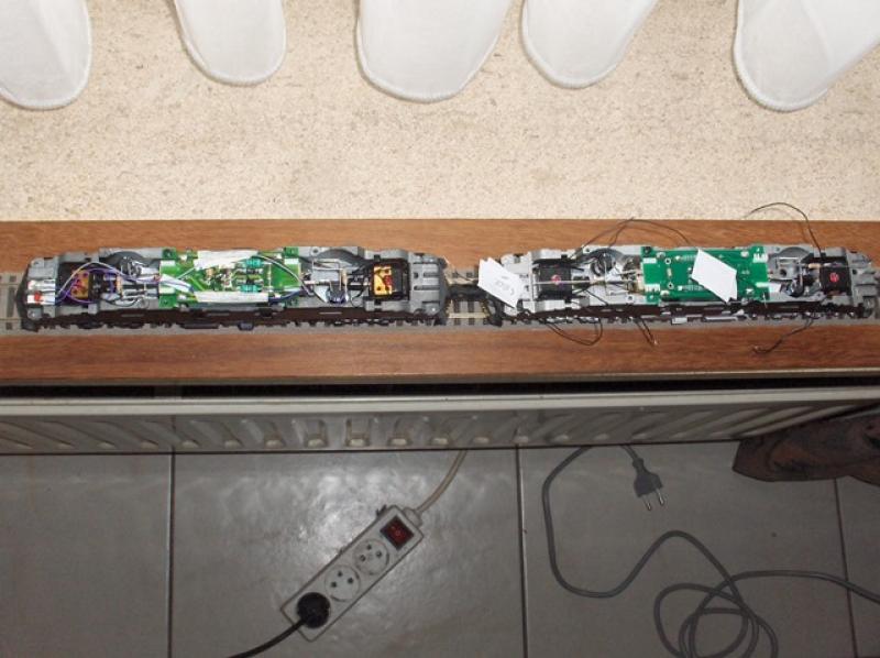

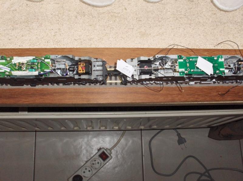

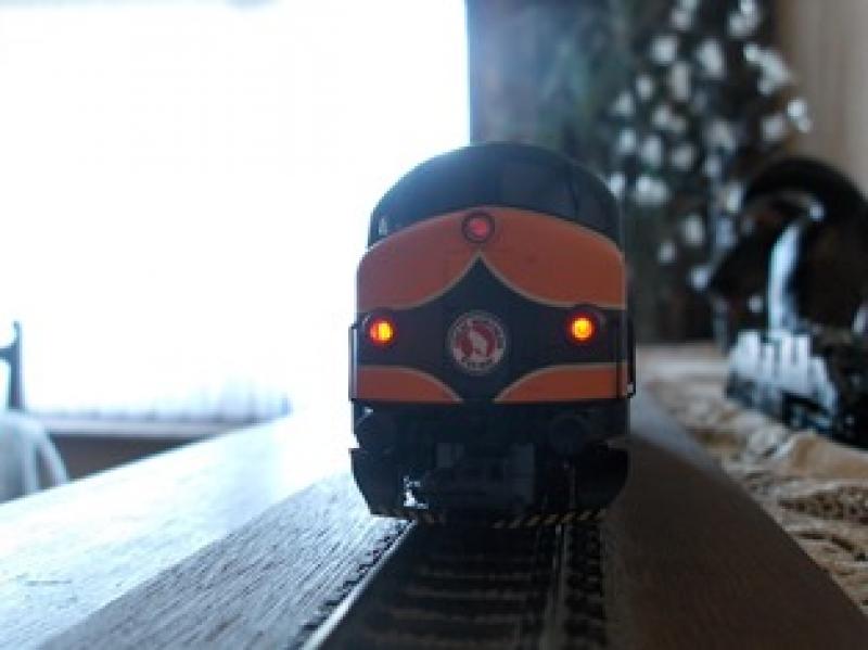

Nu volop begonnen met draadjes te solderen aan de dubbel tractie STRUCTON / TMY106. Gebruik steeds dezelfde werkwijze zodat de locomotieven onderling (in dubbel tractie dan) kunnen verwisseld worden, indien er een andere combinatie zo zou rondgereden hebben, heeft zo zijn voordelen. Nadeel misschien is dat het digitaal allemaal wat gemakkelijker zal gaan, decoder in, instellen en bollen maar. Maar das misschien voor later? Wie weet ?
Nu is er nog wat plezier aan, aan al deze veranderingen.
Eric.

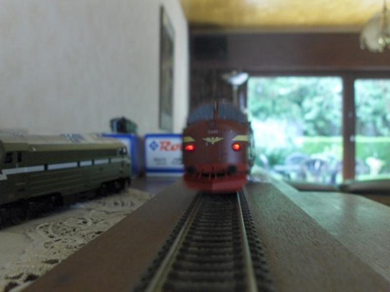

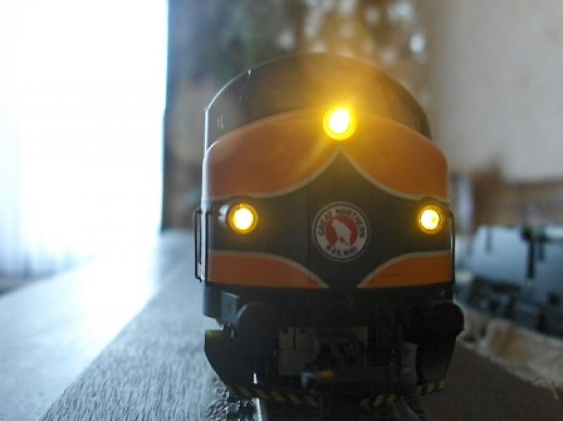

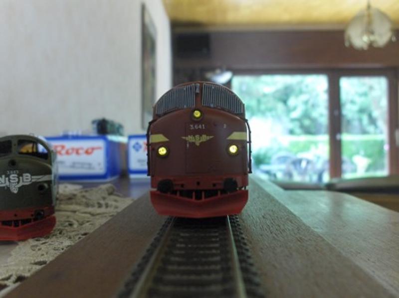

En dit is het resultaat van de LED in de laatste loc van de combinatie. LED zitten enkel achteraan, bij de eerste loc enkel vooraan.
Nu nog hier en daar wat veranderingen aanbrengen, schilderen en deze TMY kan vervuild worden. Bij de STRUCTON zal het heel wat langer duren, de donor is onderweg dus van nihil beginnen maar das een toffe uitdaging dan.
Eric.
