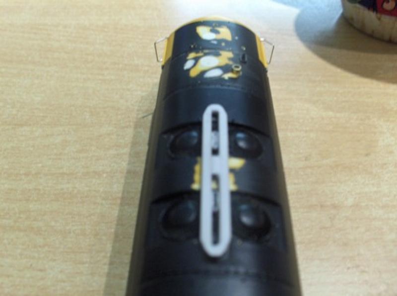

Vandaag heel wat messing materiaal gaan afhalen, zo kunnen we er weer een tijdje tegen. het is wel duurder in aankoop maar je komt er ook wel langer mee toe eer je het volledig is opgebruikt. meestal buis rond en L profielen om lange uitlaten en dergelijke van te maken. Ook messing om rangeerderplareaus te verbeteren en te versterken. Messing gaas voor roosters is ook meestal handig dat je dat in huis hebt.
Dus nu een lange uitlaat reeds gemaakt voor het volgende model, echter niet hetzelfde profiel omdat deze versie en andere uitlaatvorm weer heeft. Ook komt er op het dak een ovaal verluchting te staan, ook ronde buis ingeplaatst als verluchting aan cabine. Antennes gaan de originele worden, gaatjes reeds voorzien voor de oranje pinklichten en de claxons. Al een heel eindje opgeschoten aan het dak dus.
Rest komt morgen aan de beurt, zoals gaatjes voorzien voor de rangeerderplateaus, spiegels. En dan zeker niet vergeten van de overtollige gaatjes op te stoppen op de neuzen.

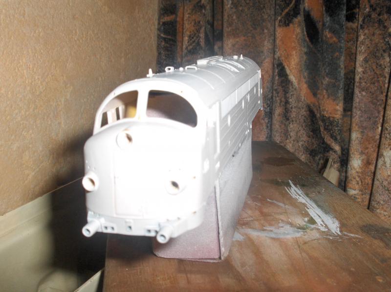

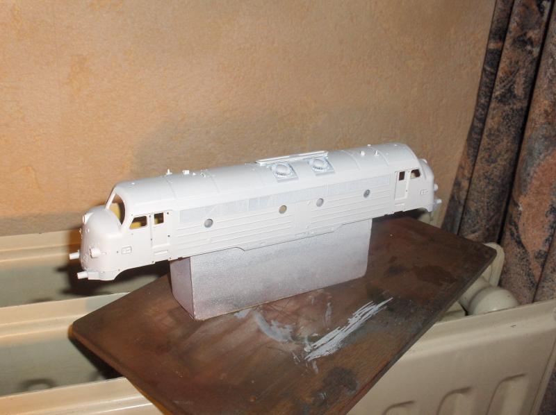

Gaatjes geboord voor de rangeerderplateaus en body in de grondverf gespoten.
Hier en daar nog een oneffenheidje wegschuren en staat dus klaar om gespoten te worden in de schildering van het gewenste model.
Gaatjes naast de deuren zijn gedicht, er komen maar 2 handgrepen op de neuzen, misschien niet zeer duidelijk te zien maar na spuitwerk waarschijnlijk wel.Ook goed te zien de andere onderdelen die op dit dak moesten gemaakt worden, niet dezelfde als bij vorige modellen.
De spiegels nog maken, solderen en ook in de grondverf spuiten is de volgende stap. Zijn op dezelfde manier te maken als bij model van de Inlands Gods TMY1132 versie. Dus fijnder maar eigenlijk niet zo mooi in details als de originele dan. Soit het is een compromise waar ik me wel in kan vinden, met nog een voordeel dat deze steviger zijn dan de plastiek van ROCO zelf.
Eric. :)

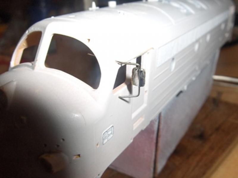

Zo ziet het er uit , spiegel op de body geplaatst. Houder van spiegel komt in zwart, spiegel zelf verf ik in zilver (indien er fijne dunne folie moest bestaan ook nuttig?)

Je heb tegenwoordig ook van die aluminium tape die wordt gebruikt bij ondervloeren van parket of verwarmings-installatie´s/airco's. Is dun en zelf klevend. En is bij de goede bouwmarkt te verkrijgen.

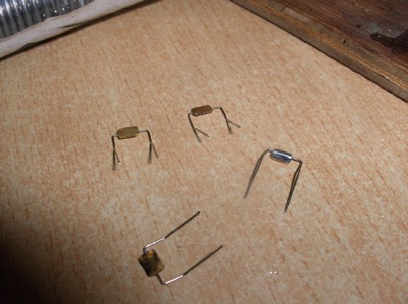

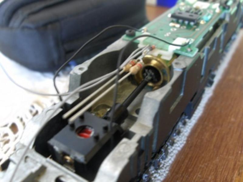

Deze namiddag de body verder "glad" gemaakt voor verder spuitwerk op te zetten. Voorbereidng voor de LED verlichtingen gesoldeerd, ik zal er later een paar foto's van plaatsen, batterij is echt aan vervanging toe van toestel. Ook een kleine herstelling gedaan aan de schachten NEM en eens van dichtbij bekeken, ferme constructie die je niet zo één twee drie verwacht om enkel de koppelingsschacht te laten bewegen, zeker met de veer erbij een tegenvaller om er aan te kunnen ook al omdat de draaistellen met de tandwielkasten moeten verwijdert worden eerst.
Maar alles zit terug op zijn plaats en functioneert terug, de ene kant links naar rechts) sprong terug maar omgekeerd niet en bleef haperen.
Eric. :)

Onderdeel nog kunnen lijmen met secondelijm, enkel nog wat bewerken met zwarte verf.
Dan begonnen voorbreiding van LED in te plaatsen.
En als laatste de 101 vernummerd.
Eric. :)

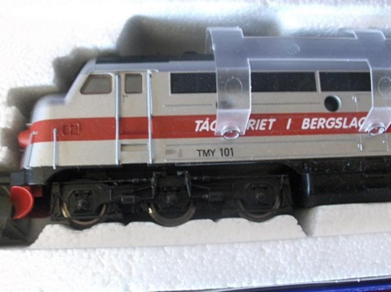

Hallo Jakob, dank om even mee te helpen zoeken en denken. Misschien inderdaad te gebruiken om er iets anders van te kunnen maken. Desondanks zal er een pakje werk aan vooraf gaan denk ik. (?)

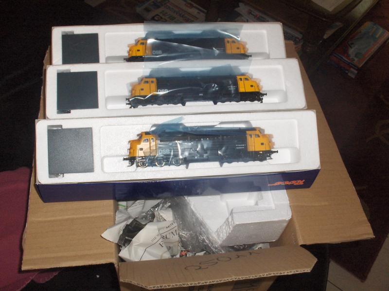

Juist mijn vrachtje binnen gekregen, 3 "vliegende" om later te verbouwen, deze waren de laatste bij een Duitse verkoper, die mens is tevreden en ikke ook dus. ;D
Nieuw in de doos, nul meters op den teller.
We zien wel welke modellen deze zullen worden. Nu in de dozen in de kast. Ze zijn misschien nu nog moe van de reis ?  :)
Eric. :)
