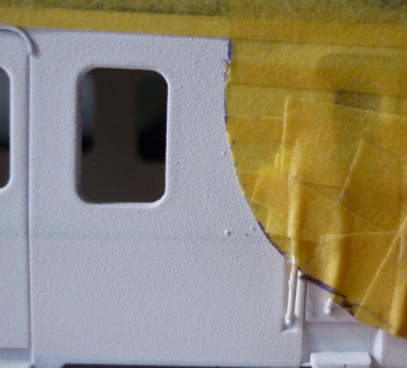

Zo de bakken zijn wit  ;D
Eerst heb ik de bakken gewassen zodat ze vet vrij zijn.
Daarna heb ik alles netjes afgeplakt met Tamiya tape.
Het dak heb ik met papier afgedekt dit om tape te sparen.
Dit werkt snel en goed  (y)
Ook heb ik de grijze baan onder aan de bakken afgeplakt zodat ik straks weet waar de blauwe banen moeten komen.
Na dat ik alles heb afgeplakt spuit ik de eerste laag wit heel dun op.
Nadat deze droog is spuit ik de 2de laag erop en even later de 3de.
Zo morgen maar weer afplakken en dan het orangje erop.
Groetjes,
Ruben

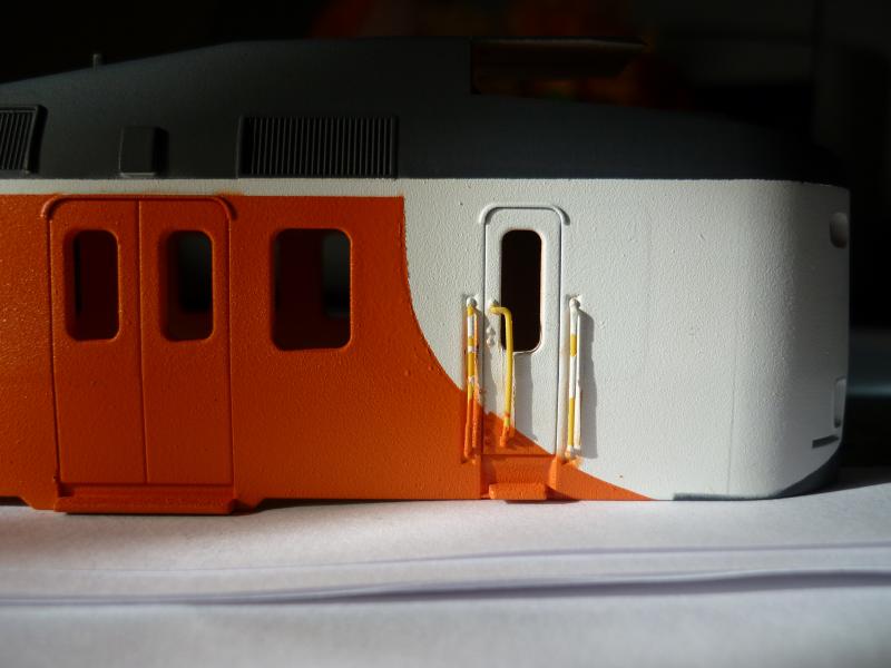

Ook hier is de Orangje gekte toegeslagen  ;D
De eerste bak is al Orangje en staat te drogen.
Ik heb hiervoor een malletje gemaakt en dit op de tape over getrokken.
Daarna netjes uitknippen en je hebt de juiste ronding  (y)

Re: BNLS-Werkspoor - Olympische Koploper zonder sporters
« Reactie #19 Gepost op: 14 June 2010, 17:48:37 »
zal je die handgrepen er niet af halen ?
Wordt het spuitwerk zo wel strak?
Manuel

Hoi Ruben,
Veel moed voor nodig voor zo'n klus...
Citaat van: Manuel
... dat dacht ik ook toen ik deze foto wat uitvergrootte...  :-\
Welke primer heb je gebruikt ? Het lijkt wel 'spachtelputz'...  :-X
Ik hoop voor je dattie met kleur er op nog wat bij trekt.
Ben ook erg benieuwd hoe strak de scheiding is na het verwijderen van de Tamiya tape. Misschien voor een volgende keer, daarvoor afdekfolie van b.v. Conrad gebruiken.

Lokpaint
« Reactie #23 Gepost op: 14 June 2010, 23:41:29 »
Hoi
Volgens mij is dit de kleur :-\
Als je nou een radius wil afplakken kun je ook een smal stripje tamiya tape snijden (ongeveer 1,5mm) en dit in de radius "buigen".
Hierna de rest opvullen.
Of gewoon de tamiya vergeten, en bij de plaatselijke verfboer "gold-tape" van 38mm breed halen.
En nu ben ik even eerlijk; als je zoals op het plaatje afplakt wordt het niks. Gewoon zonde van de trein en het werk dat je erin stopt.
Bart

Citaat van: Lokpaint
...Gewoon zonde van de trein en het werk dat je erin stopt...
Badje ovenreiniger en dan netjes met Revel email-basic primeren. Dun laagje kleur er op ( wel meer verdunnen als nu ).

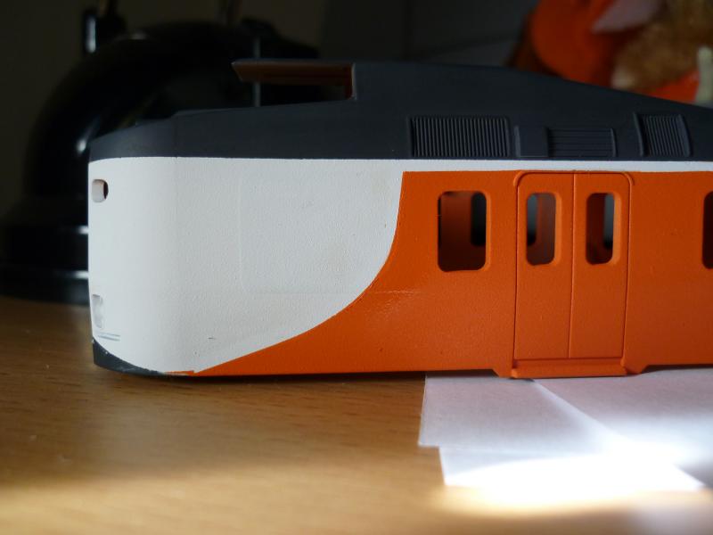

Ik had van Ruben begrepen dat de kopbak perfect uit de schilderschuur is gekomen.
En de belijning was strak en schitterend.
ook ik wacht nu geduldig op de foto's. (y)
groetjes Chris (y)
ruben giesbertz
« Reactie #26 Gepost op: 16 June 2010, 19:20:36 »
Foto's van de kopbak  :D
Groetjes,
Ruben
« Reactie #27 Gepost op: 16 June 2010, 22:40:39 »
Ziet er strak uit 8)

@WVDD
Daar zullen de meningen over verschillen denk ik.
Als ik zo eens naar de foto's kijk vallen me er een paar dingen op:
- Hier en daar is er wat verf onder het tape door gekropen.
- Het geheel doet wat korrelig aan.
- Het vorige kleurenschema is nog door de verf heen te zien.
Romar
fissy
  • Berichten: 4310
    • Gouda in H0
« Reactie #29 Gepost op: 17 June 2010, 12:12:31 »
voor een jonge van 16 is het toch prima gedaan!  (y)
Iedereen begint toch zo, volgende keer zou ik je de advies geven de de bak eerst schoon te maken, en dan op een blanke kap te beginnen...
Groet
Bernd
