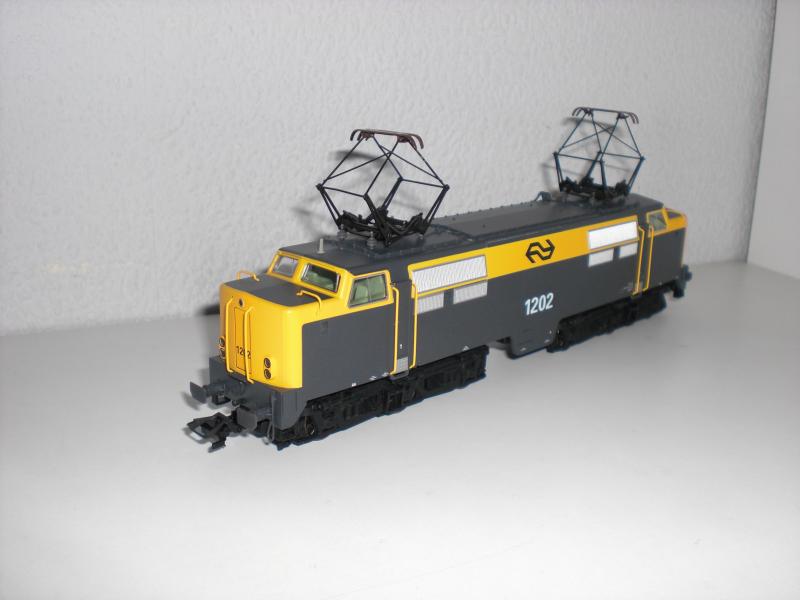

Ik raad je af met wat voor stof dan ook op een metalen kap van Märklin het oude nummer proberen weg te wrijven. Kijk maar eens
hier
. Met die 1200 is het eigenlijk nooit meer goedgekomen, deze staat nu al jaren halfafgebouwd in ACTS-kleuren betere tijden af te wachten die niet meer zullen komen.
Bij een tweede 1211 die omgenummerd werd ben ik anders te werk gegaan: m.b.v. Tamiya schuurpapier 2000 en een klein beetje water heb ik het nummer goed kunnen verwijderen. Nieuw nummer erop en de blanke laklaag. Deze vernislaag is niet alleen noodzakelijk ter bescherming van de nieuwe transfers maar ook om de schuurlittekens te verminderen. Dat is bij deze 1202 (ex-1211) goed gelukt.

Iven: eerlijk gezegd was mijn methode altijd M600 met wattenstaafje, maar bij Märklinlocs werkt dat kennelijk niet. De bewuste 1200 was door iemand anders vernummerd waarna ik hem heb geholpen. Ik zelf heb slechte ervaring met een 6400.
Ja hoe doe je dat afschuren, ik heb van de 1200 geloof ik foto's gemaakt, zal vanavond eens kijken.

Dat weet ik niet precies meer. Ik meen dat er blank staal zichtbaar werd, maar zeker weten doe ik dat niet. Het was in elk geval een hachelijke onderneming die gelukkig slaagde. Misschien dat de foto's wat helderheid kunnen geven vanavond.

Helaas alleen een foto van het eindresultaat:
Als ik het weer zou moeten doen: zacht polijsten met dat schuurpapier 2000 op de plek waar het nummer staat en ervoor zorgen dat het nat blijft.
