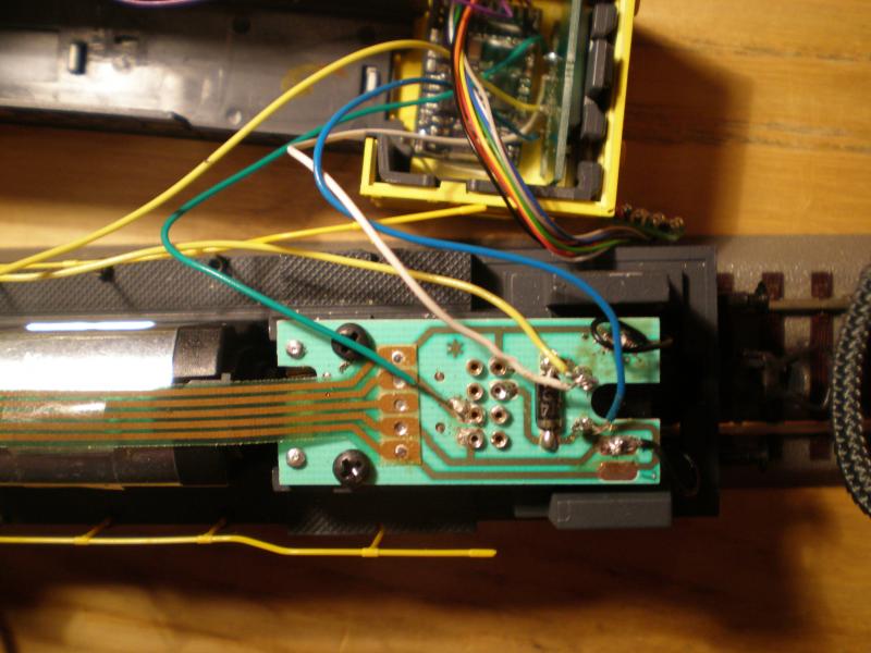

Ik heb een roco startset met een 2299, ik heb in de loc een digirails set voor de 2200 serie ingezet. Alles zo netjes mogelijk gesoldeerd en het ziet er mooi uit.
Ik wilde echter ook het rangeersein laten werken maar dat ging niet. Op dit forum alle draadjes over 2200 locs met de digirails set doorgenomen. Hier stond in dat het met de standaard bijgeleverde decoder niet kon. Daarom maar een andere decoder aangeschaft, een lokpilot V3.0. Echter bleef het gehoopte resultaat uit. Heb ik iets verkeerd gedaan of toch de verkeerde decoder of moet ik nog iets programmeren?
Daarnaast zou ik graag schakelbare sluitverlichting instellen voor als de lok met een sleep rijdt. Er zit echter maar een extra draad aan de decoder. Ook hier de vraag heb ik toch de verkeerde decoder?
Ik hoop dat iemand mij een beetje op weg kan helpen.
Remco.

« Reactie #1 Gepost op: 02 June 2010, 22:11:54 »
Kun je misschien even in een plaatje/foto laten zien hoe je hebt aangesloten ?
Dan is het makkelijker je te helpen. Want met een Lopi3 moet het wel werkend te maken zijn.
Gr. Remco.

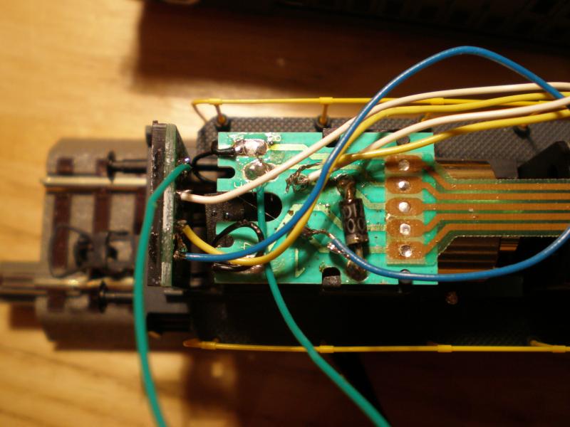

« Reactie #2 Gepost op: 02 June 2010, 22:22:28 »
Achter zonder decoder:
Voor:
Zoals je ziet heb ik de witte en gele draad niet direct op de diode gesoldeerd maar op de aansluitpunten van de oude verlichting. Het wilde namelijk niet pakken op de diode en wel op de oude aansluitpunten.
Remco.

« Reactie #3 Gepost op: 02 June 2010, 22:34:57 »
Je zet F1 aan en F0 uit als je het rangeersein aan wilt hebben ?
( Je aansluitingen lijken goed te zijn wat ik zo kan zien )
Gr. Remco.

  • Berichten: 6325
Re:Digirails set geeft geen rangeersein
« Reactie #12 Gepost op: 02 June 2010, 23:07:04 »
Ja op de manier hoe je het hebt aangesloten wel. Je hebt het waarschijnlijk alleen aan de achterkant ?
Dan moet je de groene draad van voren ook aansluiten bij pen 3 bij de decoder.
Gr. Remco.
