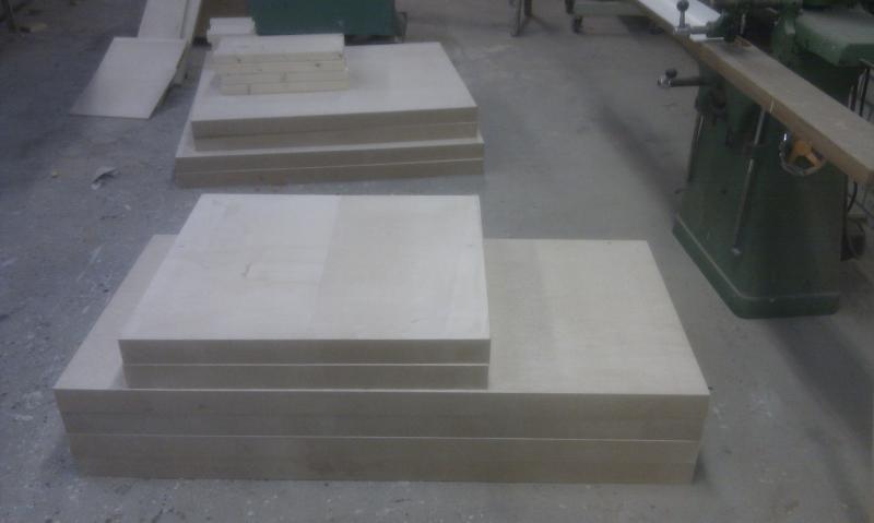

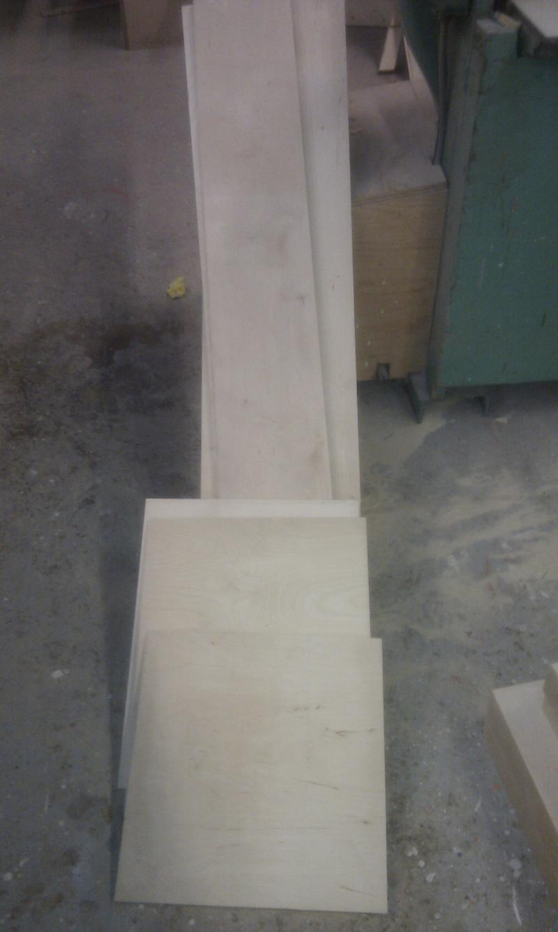

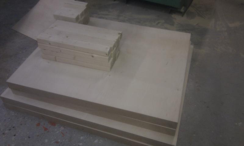

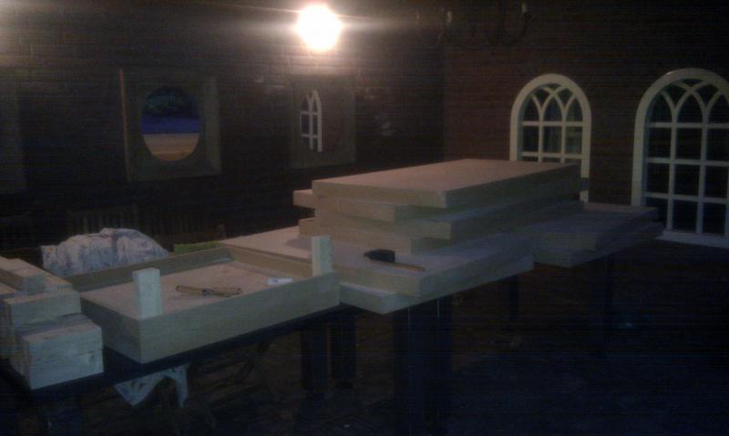

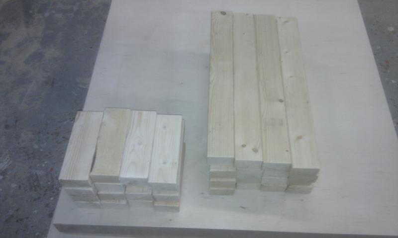

Hier nog wat fotootjes van alle module bakken die nu af zijn:
Alle module bakken.
Middelste module bakken.
Buitenste module bakken. (Komen de klimspiralen in.)
Overige planken. (Komen de schakel panelen enz. nog op.)
Poten.

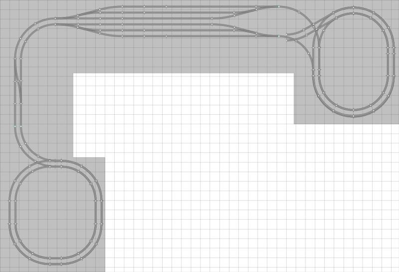

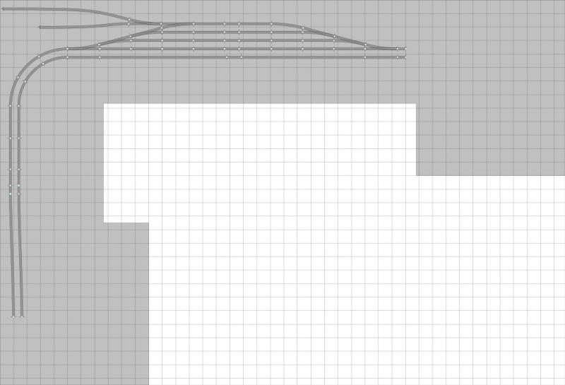

Mijn baanplan met Piko A rails
De hele baan.
Station Uden.
Schaduwstation + klimspiralen.
De baan is iets anders omdat ik toch alles opnieuw moet kopen.
Gr,
Wout

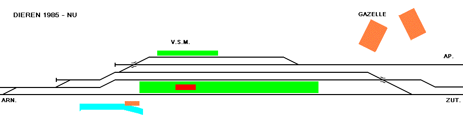

Hoi Wout,
Even over het station, je kan nergens van het onderste spoor naar het rangeerterrein komen. Daar zitten helemaal geen verbindingen. Dus wil je een beetje leuk kunnen rangeren en zowel van links als rechts op het rangeerterrein kunnen komen dan moet je ergens nog minimaal 2 wissels links gebruiken. Eigenlijk 4 stuks, omdat je dit aan iedere zijde van het het station moet kunnen.... Nu kan een trein van het onderste spoor nooit naar het bovenste spoor. En in het schaduwstation kunnen ze alleen naar het bovenste spoor toe en niet naar beneden. kijk maar eens hier naar:
Bron:
Website Sporenplan: Station Dieren
Ben trouwens wel benieuwd hoe je het gaat oplossen met
het schaduwstation en het niveau
daarboven... Dichte bakken voor het schaduwstation lijkt mij niet zo handig voor het aanbrengen van rails en draden...
Succes met bouwen.
Groeten Ronald.

Klopt wat je zegt maar er zijn nog mogelijk heden voor wissels. Ik had in de tekening ook eerst nog wat meer wissels maar die zijn er uit omdat er een stukje niet klopte maar ik kan ze er zo weer in zetten.
En voor de modulebakken heb ik al iets bedacht. De bovenste bakken komen en los op te staan klinkt raar maar staat wel sterk omdat de pootjes wel weer vast zitten, maar dat laat ik later wel zien als ik de tafel opbouw. Maar zo kan ik de bovenste bak er afhalen en dan met bedrading klooien. Ik zal er wel fotootjes van maken.

@ M de deugd,
Ik heb mijn baanplan in Piko A rails zo aangepast dat hij nog precies op de tafel past. Je kunt op de baanplan tekeningen ook zien dat de baanplan op de tafel staat.

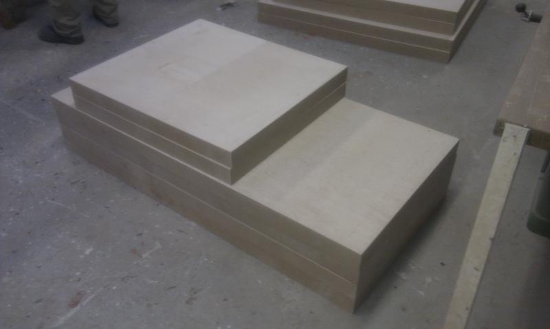

Net terug van de timmerman alles is opgehaald.
Fotooo!

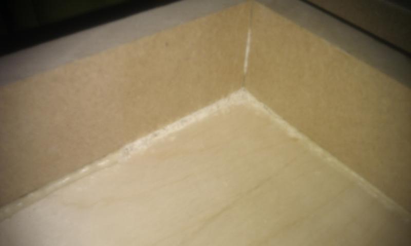

Alle module bakken.

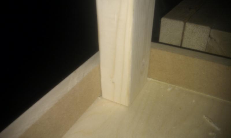

Wat lijm weggehaald voor de poten.
Zo komt de poot er in te zitten.
Morgen of zaterdag nog even wat spulletjes halen bij de praxis en dan zet ik zaterdag de tafel in elkaar en dan even schilderen, en dan kan de tafel al naar boven.
Ook nog een nieuwe aanwinst, maar moet morgen nog even de bestelling afronden.
Is voor de vakantie en ook nog voor thuis natuurlijk. Maar dit heeft wel wat geld gekost, dus dat betekend dat ik de rails in delen moet gaan kopen. Ik denk dat ik als ik terug ben van vakantie de rails ga bestellen.
