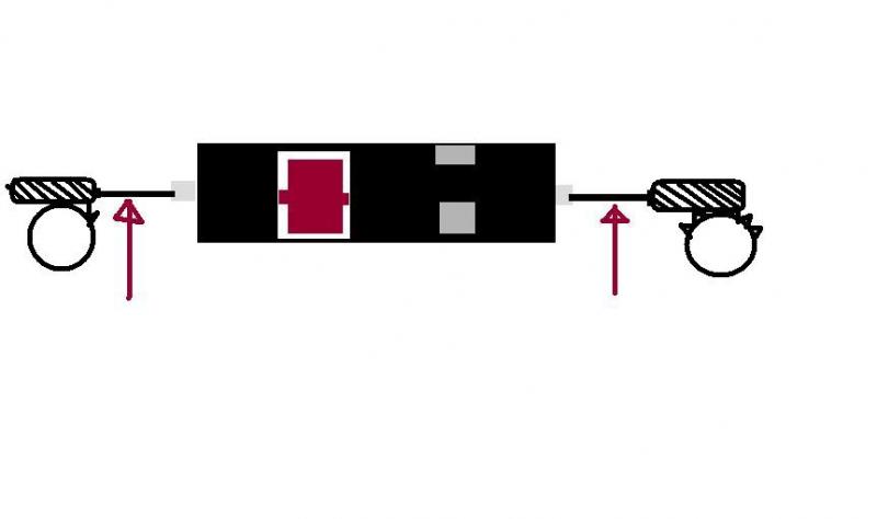

Hoi Per.
Ik heb zelf een Kato N spoor Gottardo TEE 6 delig treinstel.
Die is wat motor en kardanaandrijving het zelfde opgebouwd.
Het kan zijn dat een van de twee kardan assen voor de overbrenging van motor, naar wormwiel in hetdraaistel los is geraakt of gebroken.
Deze zijn van een dun kunstof gemaakt en zijn niet erg sterk, kunnen snel breken.
Als het alleen los zit met een splintertang terug plaatsen op het wormwiel in draaistel dan wel motor.
Waar de pijlen bijstaan, dat zijn de kardanasjes tussen motor en wormwiel.
Bij mij was hij ook los geschoten, gelukkig niet door vallen.
Maar door een ontsporing.
Martin.
