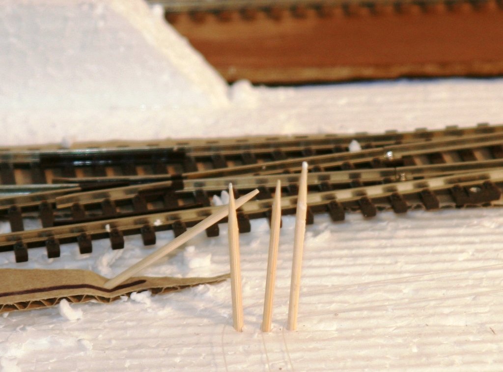

507 Ondanks het een op een geweld bij de BE, wat tijd over gehouden om aan modelspoor te doen. Aan de linkerzijde heb ik een keerlus gecreëerd. De sporen naar het bovendeel, waar een rangeerterein komt, lopen een paar centimeter om hoog, en de sporen naar de keerlus lopen een paar centimeter af zo dat een vrije ruimte van ongeveer 7 cm is verkregen.Die 7 cm is ruim voldoende om met beugel "op"te rijden.
509 Alles is op basis van piepschuim. Piepschuim werkt zo lekker weg maar geeft door het hele huis heen een enorme rommel en daar is moeder de vrouw niet zo gelukkig mee
. Er moet nog heel wat gebeuren wil het er weer als een modelbaan uit gaan zien.
510 Wissel voorzien van echte trekdraden. Limonaderietjes dienen als geleiding voor de draden. Voorlopig gefixeerd dmv cocktailprikkers.
512 Ook deze Engelsman word bediend met trekdraden.

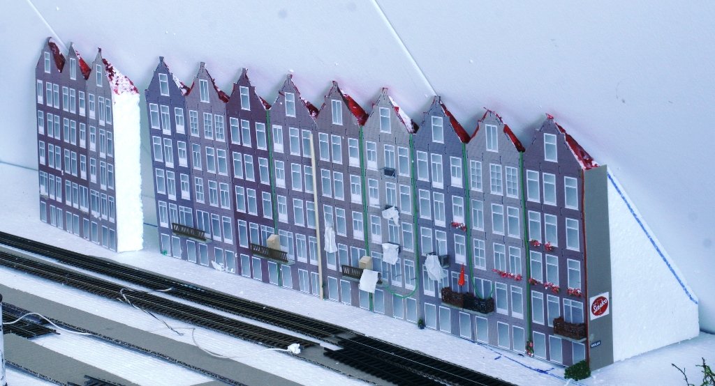

521 Ondanks het mooie weer toch nog wat gedaan aan het modelspoor.
De ingang van de tunnel gaat bestaan uit stalen keringspalen en boven de ingang komt het omgebouwde hoofdgebouw”wat eerst de “Kazerne Sobat Kras”was. Platdak en voorzien van diverse civiele accessoires zoals hekwerken, gras en parkeerplaatsen.
522 Voor de palen ben ik teruggevallen op de bekende limonaderietjes van vooirheen de “HEMA’
523 Ook de achterkant van de Rosenstraat komt weer inzicht. Hier en daar de 020-ers wat bij werken zodat zij een typisch Vlierings uiterlijk krijgen.
524 Zoals je ziet vraagt de zijgevel en het dak nog de nodige aandacht.

Met wat minder lange en ook dunnere rietjes krijg je het geluidswal effect dat bij Eindhoven gecreëerd is.

Mooi voorbeeld Ronald, maar dat gaat het niet worden

Hans,
Zijn de "bewerkte huizen" papier-modellen ?
Zo Ja, bevalt dat ? Cq hebben de gevels enige diepte werking/profiel ?
Succes
