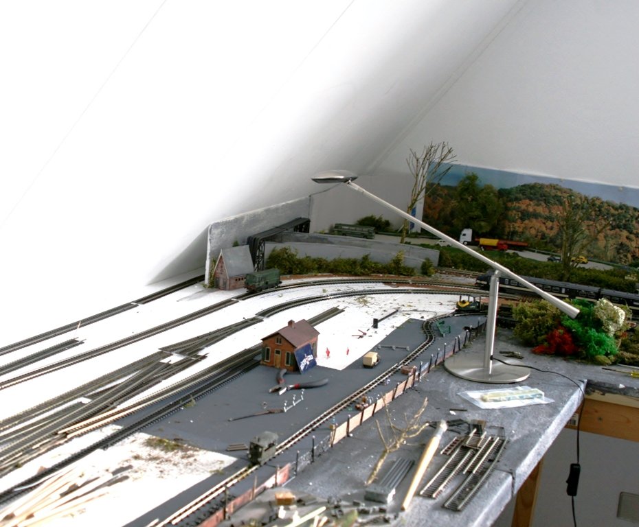

482. Zo zag het er uit vlak voor dat we weggingen. Achter het schot bij de pijpenbrug zat een hik punt in het sporen verloop. Als je al zo lang bezig als ik dan heb rails in alle maten en soorten, en dat brak mij hier op! Alle tweeassers ontspoorde hier in gedrukte treinen. Slopen dus
483 Alles gesloopt, de goede boogstalen er bij gezocht, en opnieuw railos leggen. Natuurlijk paste het nu niet meer en moet er verder geïmproviseerd en gerenoveerd worden.
484 Besloten is om de hoofdsporen naar de lis toe te laten zakken en het rangeerterrein te laten stijgen.
485 De basis bestaat uit platen piepschuim van 20 mm en een vrije doorrijhoogte van 100 mm
486 Het basismateriaal op een hoopje. Hier moet iets moois uit ontstaan.
487 Na veel denkwerk moest er ook nog een overloop in het hoofdspoor komen om weer bij het depot uit te kunnen komen.
488 Beetje opgeruimd. Dat gat in de midden van de lus gaat uiteraard groter worden zodat bij evt calamiteiten ingegrepen kan worden.
489 Overzichtje van de gebruikte diktes van het basis materiaal.
490 Beetje opschieten zodat dit weer een plekje op de baan kan krijgen
491 Dit ziet er toch heel wat beter uit
