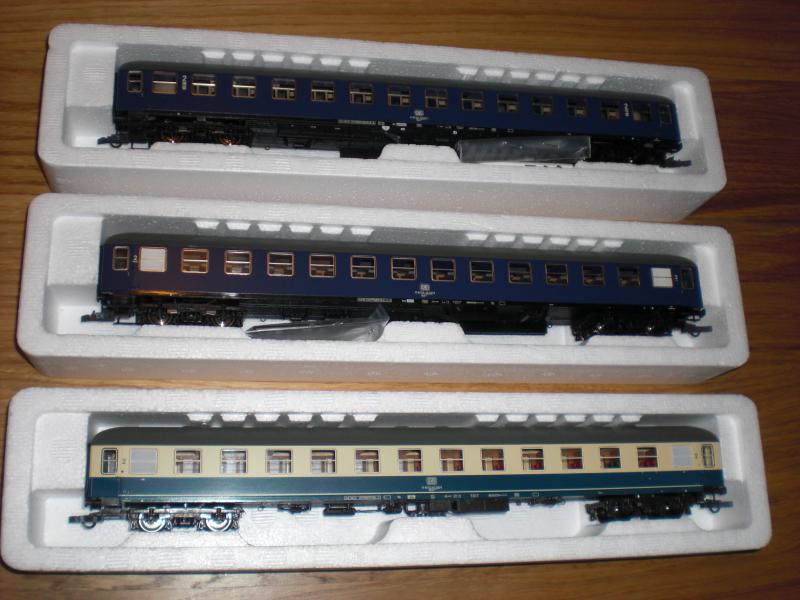

Evenwel heb ik ook Bc's voor mijn eigen verzameling:
Geen enkele is meer origineel Roco:
Boven (uit Roco-set ligrijtuigenset) heeft een donkergrijs dak, dat malle lichte beige/grijze dak was geen gezicht. Rijtuig heeft modernere klasse en (niet)roken aanduiding.
Midden (uit Roco-set ligrijtuigenset) heeft een donkergrijs dak, dat malle lichte beige/grijze dak was geen gezicht. Bovendien schortplatenbodem in dito kleur vervangen door een Bc bodemplaat die geen schortplaten heeft. Rijtuig heeft oude klasse en (niet)roken aanduiding.
Onder: Roco 44926, hiervan zijn de Hapag Lloyd-logo's verwijderd. Deze is aan te bevelen boven de 44925. De 44925 is namelijk zo krom als een bananenschil met banaan, erg doorgezakt dus.
Komende zomer volgt nog een blauwe Bc uit de Beograd Expres...
