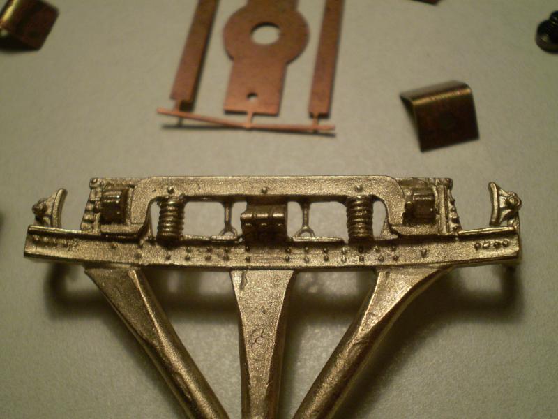

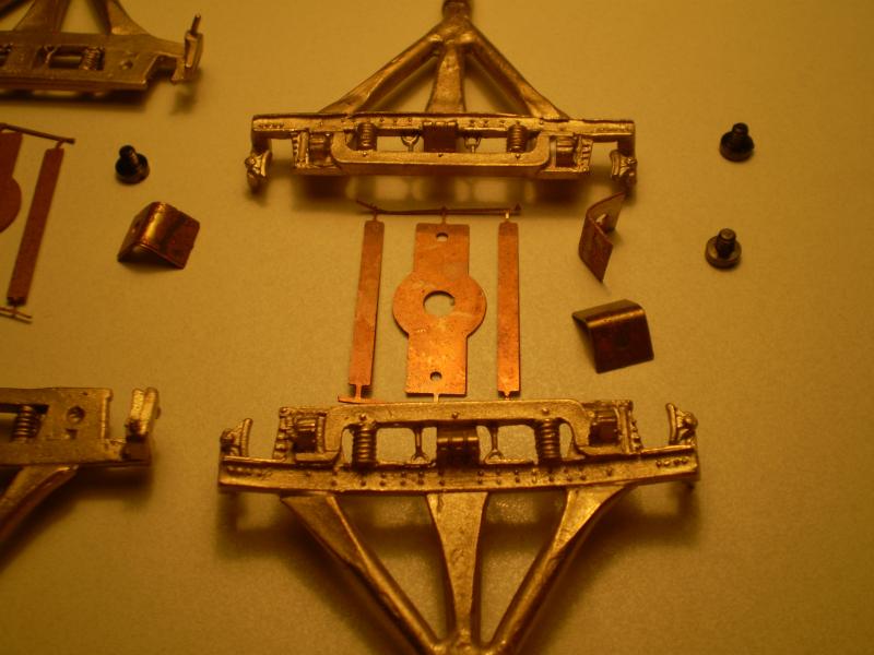

Kijk in mijn Avatar. Onder de 6 deurs stalen D zitten deze draaistellen. Philotrain leverde deze bij de 6 deurs D en bij de ovaalramers. Het draaistel bestaat uit 2 draaistelzijkanten van gegoten messing, wat geetste tussenverbindingen en een paar schroeven. Prima en mooi draaistel, maar helaas niet te koop.
Ik heb er een paar besteld staan bij Philotrain en dan met name de gietstukken.

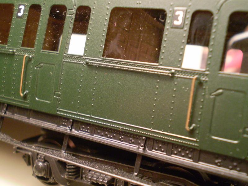

Echte uitdaging aan de C12c zijn nog de handgrepen naast de deuren. Daar moet je even een buigmal voor maken uit draad en een plaatje messing. Die handgrepen hebben namelijk een aparte ronding boven en onder bij de bevestiging en die moet  ;D je namaken:
Ivo

Ivo, ik zie dat jij er het generieke draaistel onder gefrot hebt. Foei! Dat kan niet hoor! We zijn inmiddels anders van jou gewend!  ;)
Maarre, ik was al eens in het bezit van een geetst setje handgrepen van MK.  :P Ooew, da's pas makkelijk! (y)
