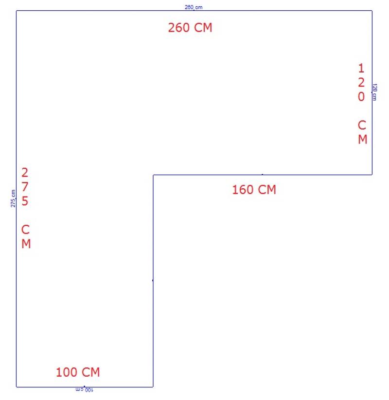

De ruimte die ik heb is als volgt.
Echt iets uitbeelden / namaken hoeft van mij niet, wil iegelijk een leuke baan maken en vooral een mooie :D. Waar ik lekker kan rijden en kan doen en niet dat ik er binnen 1 maand op uit gekeken ben omdat ik alleen maar een rondje kan rijden.

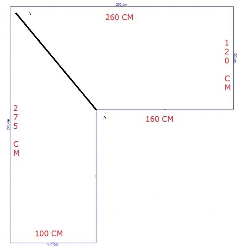

Ik denk dat je iets over het hoofd ziet. De afstand vanuit de hoek die de L maakt tot de bogen links-bovenin zal ongeveer 1m60 bedragen (lijn A-B):
Als daar iets mis gaat (en dat doet het uiteraard altijd daar) kun je er onmogelijk bij. Tenzij je ergens een luikje weet te maken, maar daar zie ik in dit sporenplan zo geen ruimte voor. Met staan op een stoeltje red je het ook niet. Ben bang dat je dan het risico loopt plat voorover op je baan te vallen.
Ronald noemde dit ook al, maar misschien laat deze tekening nog eens zien dat je daar echt een oplossing voor moet vinden.
Groet, Rob
