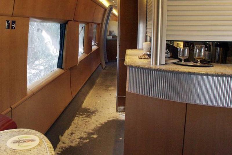

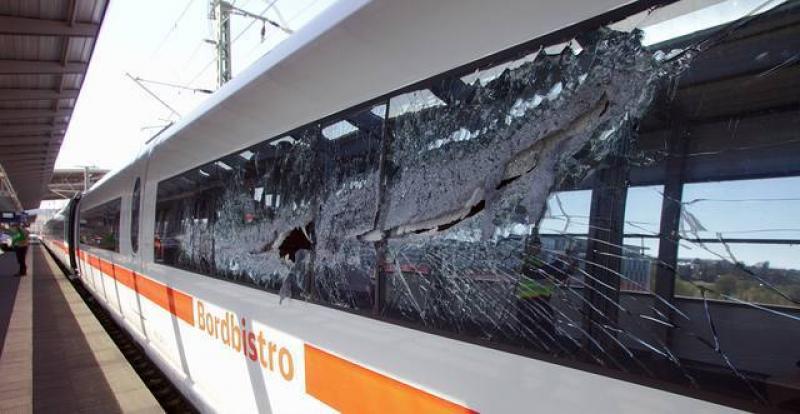

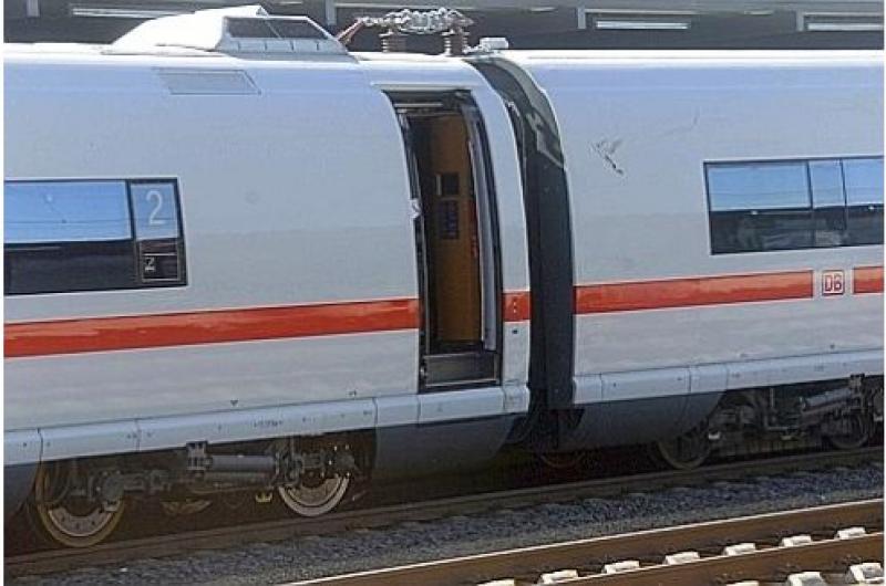

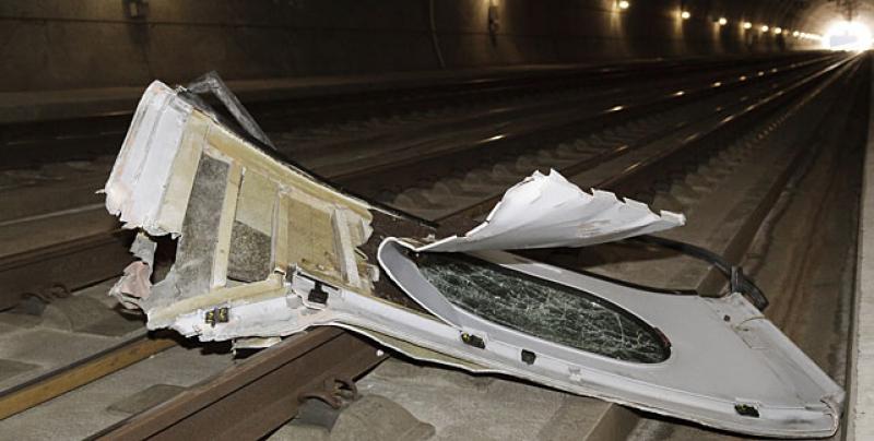

Deur was gesloten maar niet vergrendeld. Dit type trein had nog geen sensors die de machinist vertellen of de vergendeling ook werkt. Bron : http://www.tagesschau.de/inland/ice178.html
En een foto van de bewuste deur die ze gevonden hebben in een tunnel, geplukt van internet, en van beide treinen + interieur.
