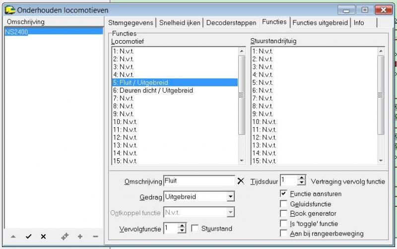

Beste forumlezer,
Ik wil middels mapping bij het wegrijden eerst F5 ( fluit conducteur) en daarna F6 ( sluiten deuren.) activeren. Ik heb een ESU Lokprogrammer maar krijg dit niet voor elkaar. Ik rij met Koploper.
Heeft iemand een tip voor mij?
Coen.
« Laatst bewerkt op: 27 October 2010, 13:41:44 door Huub van Ginhoven. Reden: Titel van hoofdletter voorzien. »

Coen, zomaar een gedachte: kun je van die 2 geluiden niet 1 maken (als F5), en dan ook nog los alleen de deuren op F6?
Succes, gr,
Bert

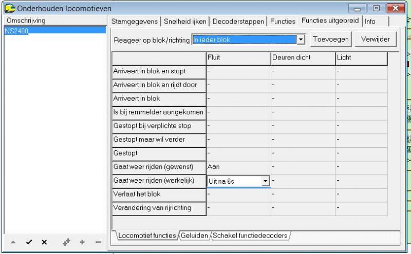

Met Koploper is het vrij eenvoudig te regelen:
[Edit]
 :-[ :-[ Bij vervolgfunctie moet uiteraard 6 staan...  :-[ :-[
[/Edit]
Grtzz,
Karst

« Reactie #38 Gepost op: 26 October 2010, 12:10:17 »
Hoi Karst,
Wederom bedankt voor je advies.
Op het moment dat ik de tekst "dat ik met Koploper rij" voor dit bericht aan het typen was dacht ik al dat ik misschien in Koploper e.e.a. zou kunnen instellen. Toch bericht maar geplaatst en zie jij neemt mij nu wel zoekwerk uit handen :D
Coen.

« Reactie #39 Gepost op: 27 October 2010, 13:39:48 »
Karst,
Gisteravond jouw advies tot uitvoering gebracht en ....... het werk!!!:D  Daar had ik ook niet aan getwijfeld.
Nogmaals bedankt.
Misschien zien we elkaar ( zaterdag? ) nog in Utrecht!
Coen.
