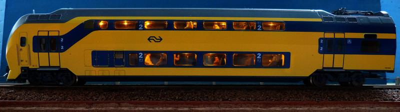

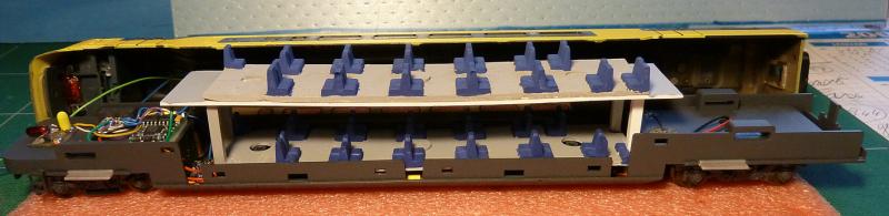

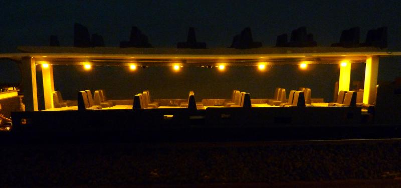

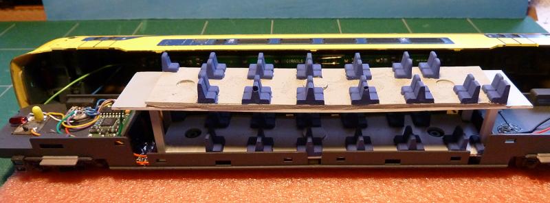

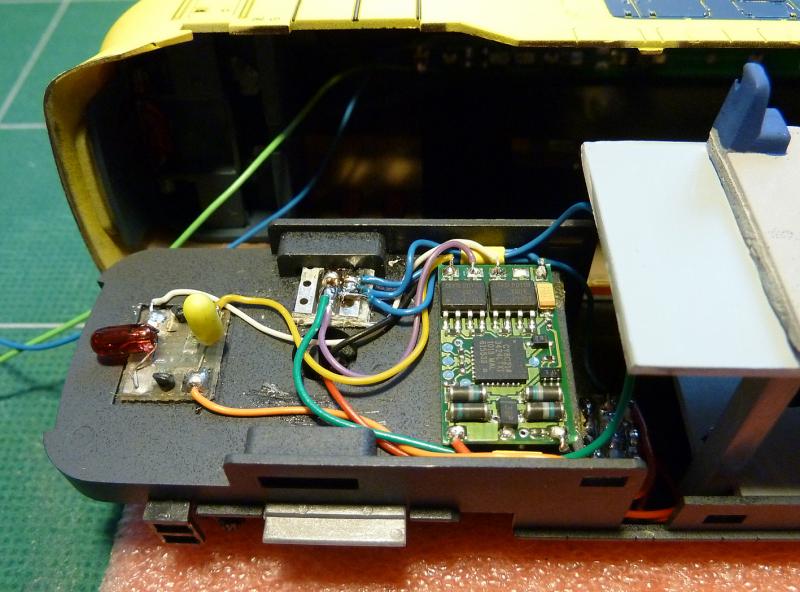

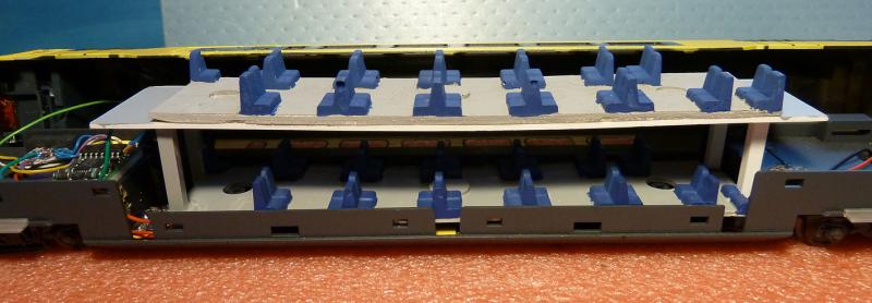

07 December 2010, 16:08:26 »
Dag Manuel en Jos,
Even de laatste update over mijn DD-IRM interieur.
Ik wil jullie bij deze nog even hert eindresultaat laten zien.
Heb het iets anders gedaan dan Jos.
Heb op de hoeken 4 staanders gelijmd met daarop weer een stukje plastic en daarop weer
het interieurgedeelte van gemaakt door Manuel.
Zie verder de foto's.Spreken voor zich.
mvg Henk
