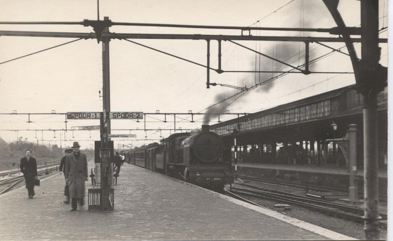

Beetje off-topic, maar ik heb hier een foto van de Holland-Scandinavië express blijkbaar ergens begin jaren '50 in Amersfoort. Ooit ergens gekocht. De CIWL-restauratie is duidelijk in positie 2 (maar of hier later DSG-restauraties liepen weet ik niet).
Ook vind ik dat petite bagagerijtuig achter de loc intrigerend, lijkt wel Engels profiel. Iemand een inval wat dat kan zijn?
« Laatst bewerkt op: 11 June 2010, 23:36:33 door janw »

Mooie foto jan (y)
Het is heel moeilijk te zien wat voor bagagerijtuig het is.
Je zou bijna zeggen dat het een snelgoedwagen E4100 is, maar dat lijkt mij sterk.
Misschien kunnen de kenners duidelijkheid geven?
Grtn,
Dennis
