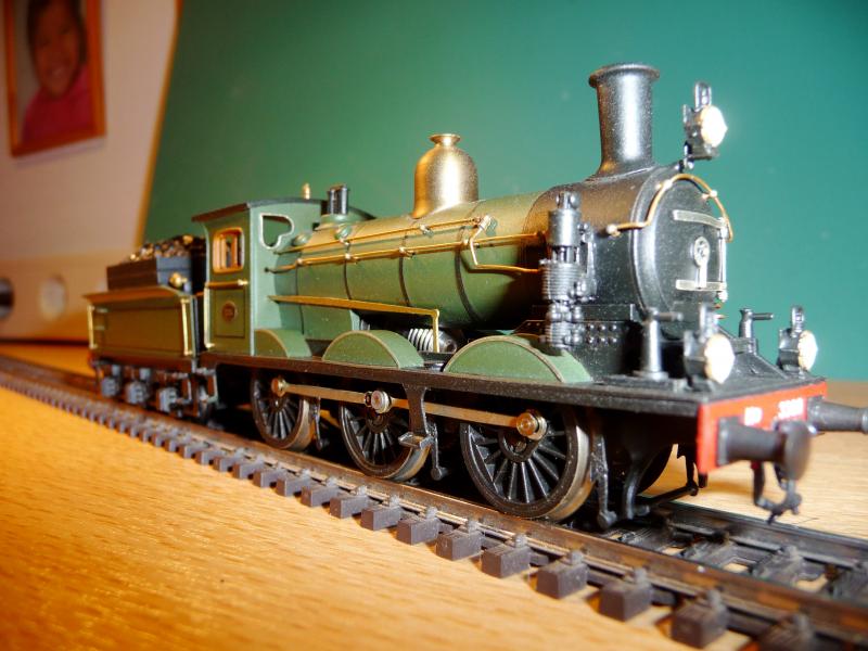

« Reactie #15 Gepost op: 25 March 2010, 17:34:13 »
Of beide... voor 66 wagentjes? :)

En zo moet mijn 3300 er uit gaan zien:
