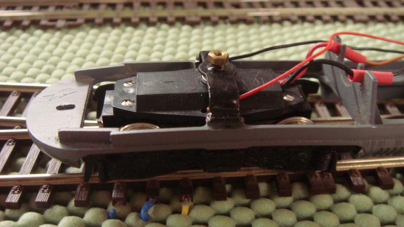

« Reactie #39 Gepost op: 27 March 2010, 13:18:44 »
Beste forumlezer,
Zoals reeds eerder gemeld heb ik de aandrijving van de kameel middels het aanbrengen van een motorsput van Piet Peetoom gewijzigd. De sput wordt aangestuurd middels een DCC decoder en loopt als en zonnetje.
Onderstaand foto van de gemonteerde aandrijving. Alle onderdelen voor deze montage waren bij de motorset aanwezig.
Coen.
Tomasso
  • Berichten: 6053
Re:Model Loco Kameel
« Reactie #40 Gepost op: 29 March 2010, 11:25:11 »
Kijk, dat ziet er nog eens mooi uit! En hoe zit het met de trekkracht Coen?
Spoor 0 adept
Coen Burki
  • Berichten: 757
« Reactie #41 Gepost op: 29 March 2010, 12:08:14 »
Beste Tomasso,
Op mijn baan ( Roco-line.) geen enkel probleem. Ik heb lichte hellingen naar het schaduwstation maar deze neemt hij zonder problemen.
Coen.
