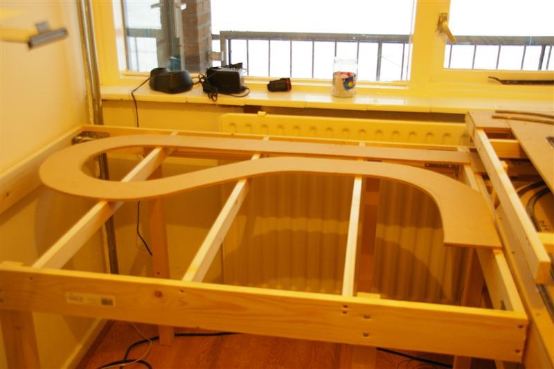

beste martin, bedankt voor je reactie.

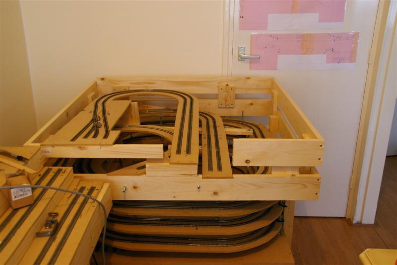

in de laatste tafel wordt een pendelbaan verwerkt die in het bergstation uitkomt.
foto's volgen nu
groetjes henyr

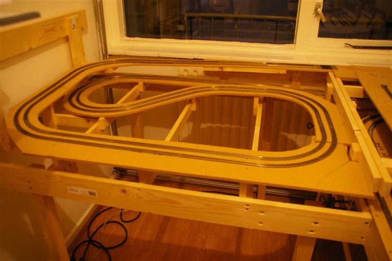

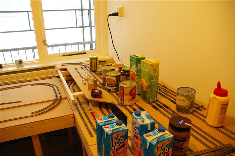

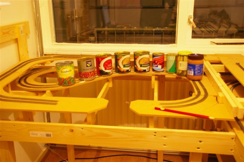

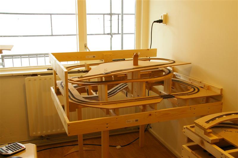

eerst de rails van het station lijmen met houtlijm.

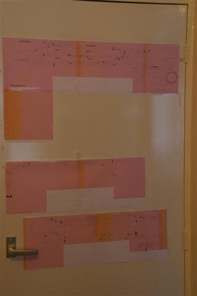

de bouwtekening hangt aan de deur

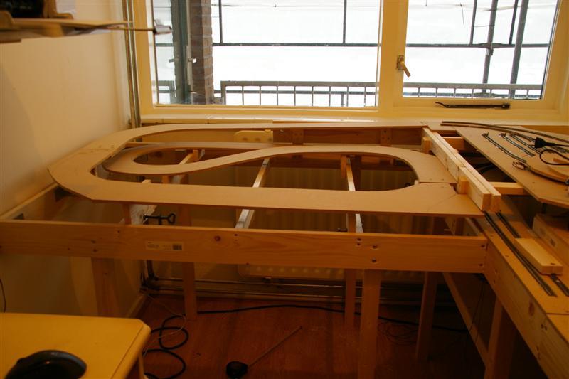

de aansluiting van het station naar schaduwstation 2 begint vorm te krijgen

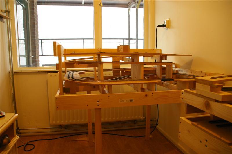

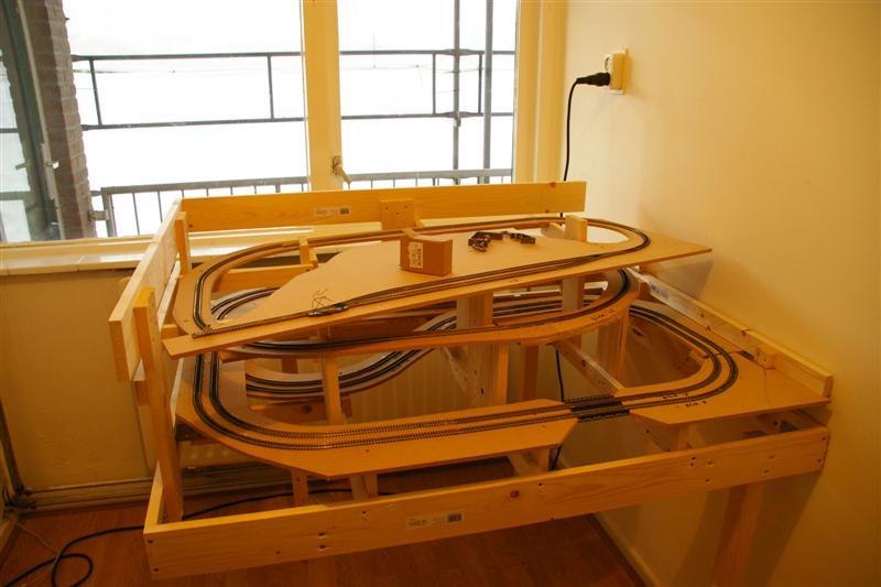

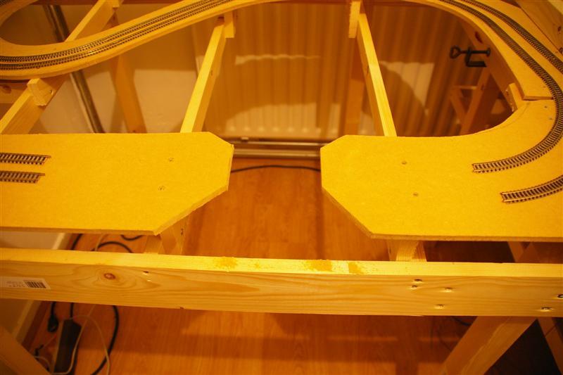

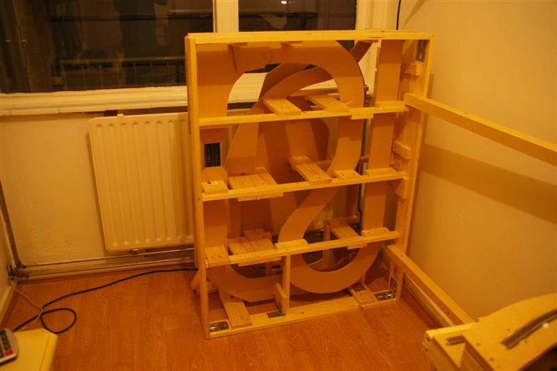

op deze manier kun je ook een grotere hoogte overbruggen i.p.v. een spiraal of helix.

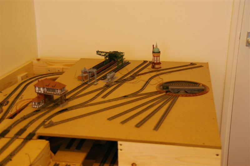

ondertussen ook begonnen om de verzorgingssporen bij het station een plekje te geven.
ik kan de tafel loskoppelen van de andere tafels waardoor je gemakkelijk kan werken vooral met de bedrading is deze manier erg fijn.

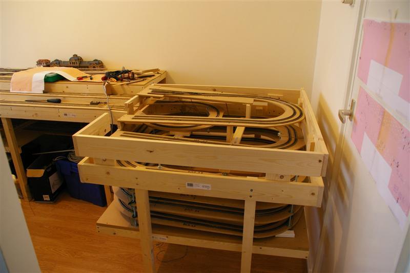

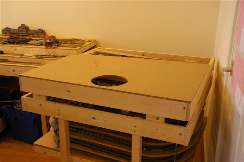

de draaischijf heeft zijn plekkie al gevonden
de aansluiting met de stationssporen is een fijt, de hoofdbaan is vanaf dit moment geheel rond.
meteen rekening gehouden met de bergrivier die hier onder de rails door gaat,

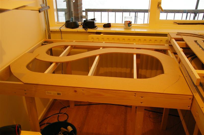

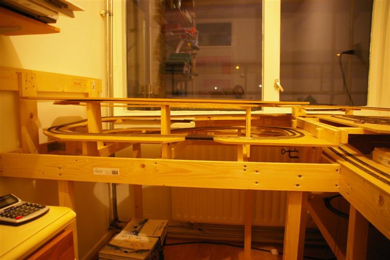

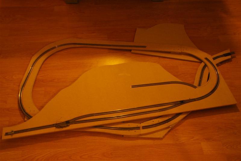

zo, nu de hoofdsporen klaar zijn dienen deze alleen nog te worden gelijmd en dan kan er een start worden gemaakt met de bergbaan.
de hele kast is geplundert om gewichten te hebben voor het lijmen.
onderwijl dat de baan ligt te drogen heb ik buiten de baan het traject van de bergbaan gezaagd en gelijmd zodat deze geplaatst kan worden op de baan.

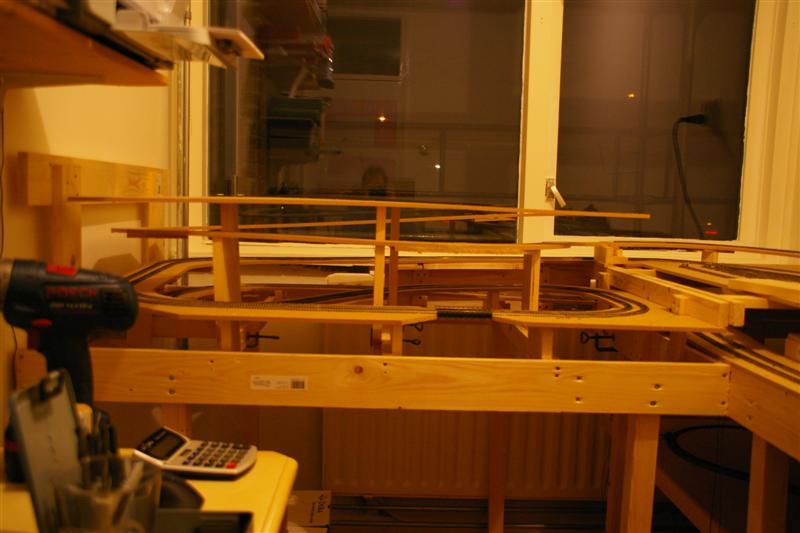

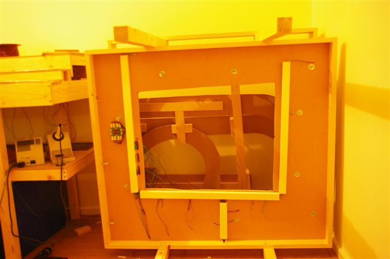

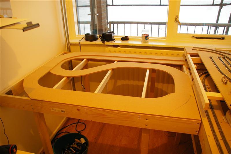

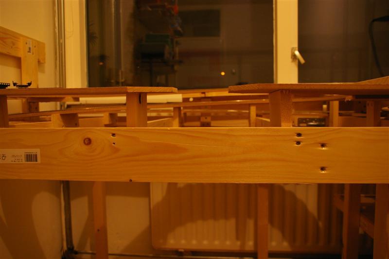

meteen de buitenste afwerking gemaakt waar straks de berg tegenaan wordt gemonteerd en de stevigheid van de bergbaan wordt verkregen.
ik ben erachter gekomen dat de poten die ik had gebruikt voor deze tafel te slap zijn om zo te laten, dus extra voorzieningen aan de onderkant waardoor er metalen poten kunnen worden gemonteerd

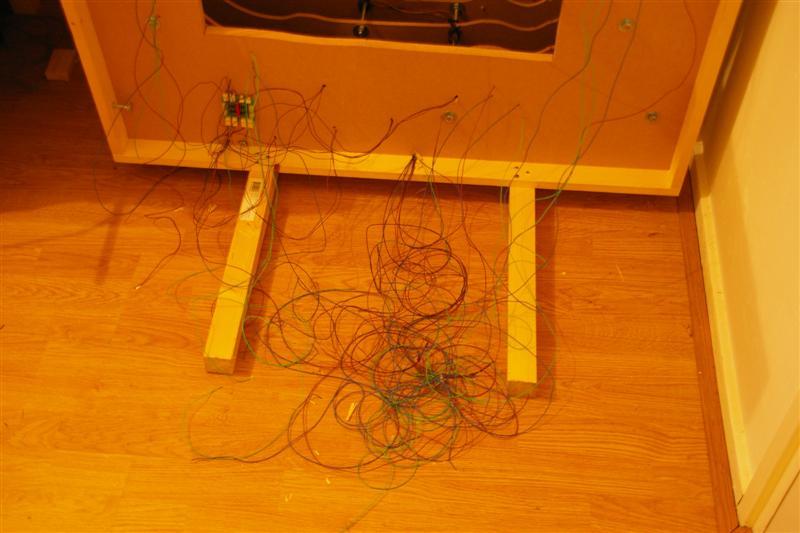

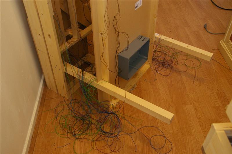

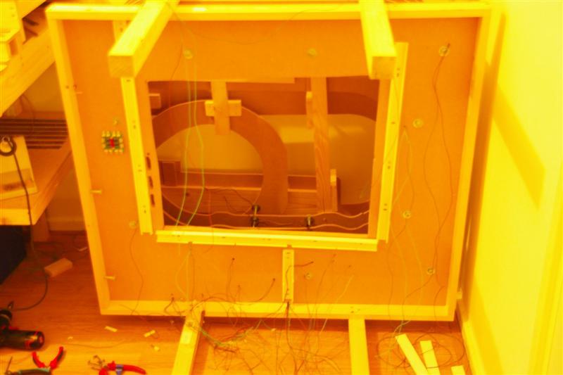

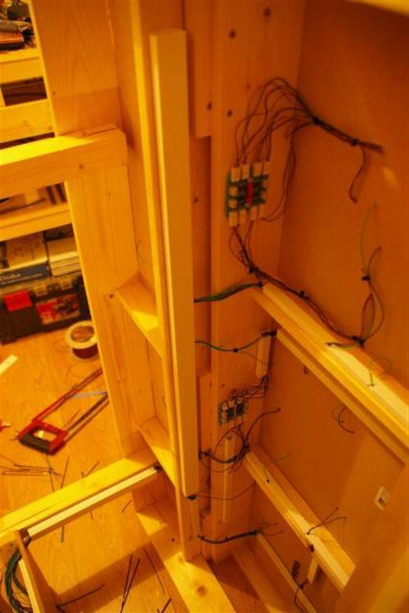

het bedraden van de baan is begonnen.
henryten
  • Berichten: 32
Re:n baan van henry
« Reactie #41 Gepost op: 25 March 2010, 14:20:09 »

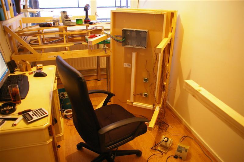

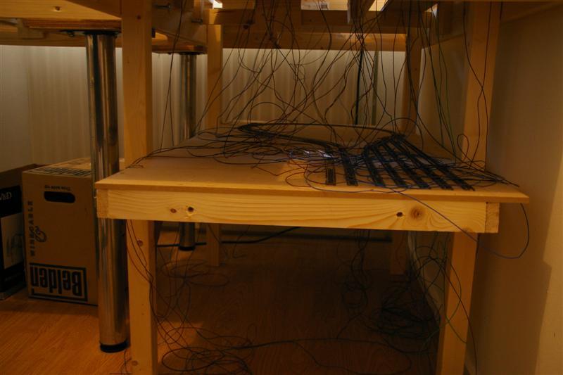

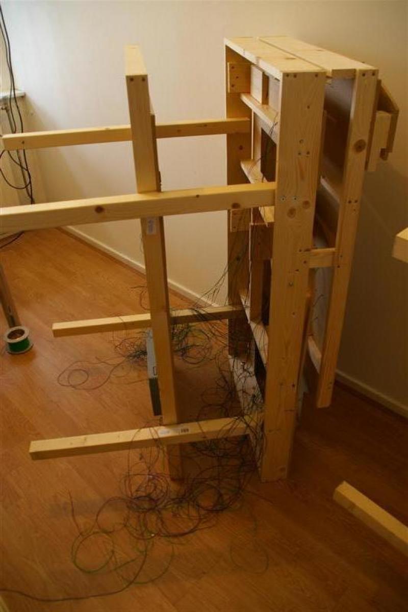

en nog meer draad

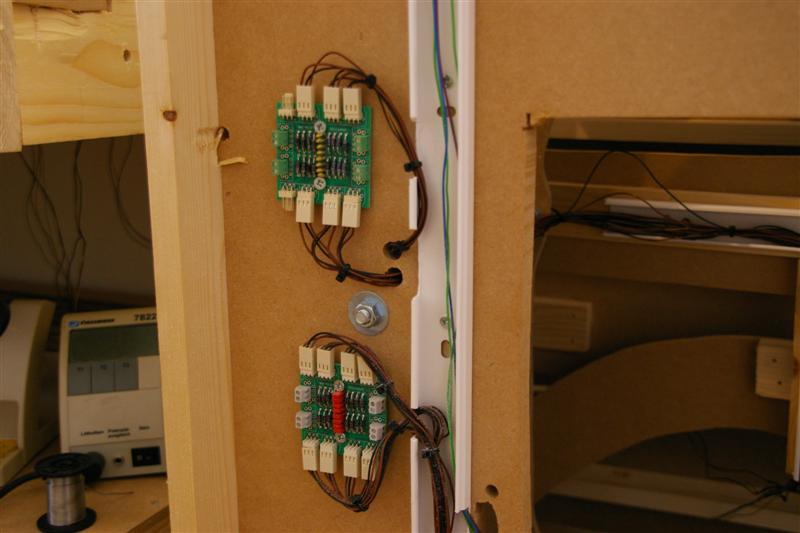

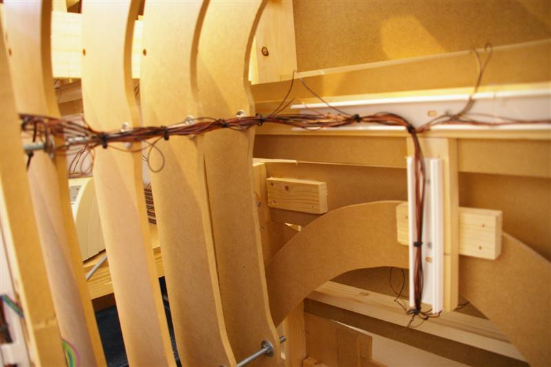

aansluiten van de vele mmdeck van dynamo om de wissels te besturen, dit zijn enkel verzamelprints om draad te besparen onder de baan,
en zo moeten alle tafels eraan geloven  :P :P :P :P
henryten
  • Berichten: 32
Re:n baan van henry
« Reactie #42 Gepost op: 25 March 2010, 14:25:49 »
alle draadjes komen op 1 plaats in de tafel bijeen en worden hier aan 1 van de connectoren gesoldeerd.
alle kabels van de tafels komen samen in de verzamelkast, van hieruit gaat het met flatcabel naar de dynamokast toe die is voorzien van 56 blokken.
omdat de tafels allemaal los van elkaar kunnen is het wel prettiger werken dan kruipen onder de baan.
groetjes en tot de volgende ronde
henry
