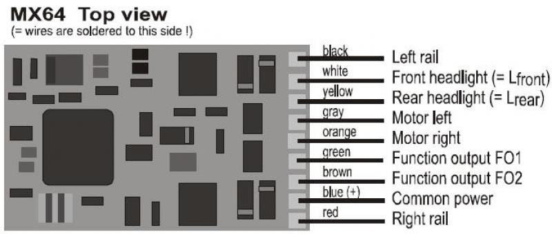

Ik ben bezig met het verbouwen/ verbeteren van een Roco Railion BR189. Het cosmetische werk is nu ongeveer gedaan, maar nu komt mijn nachtmerrie en dat is de elektronica. De huidige verlichting wil ik vervangen door LED verlichting zodat de lok de volgende verlichtingsfuncties kan tonen:
- Cabine verlichting
- Rangeerverlichting
- Front/ sluitseinen
- Frontseinen (zonder sluitseinen)
Nou zou ik graag willen dat zodra de rangeerverlichting aangaat de overige seinen doven (front/ sluitseinen). Is dit mogelijk om te programmeren of denk ik nu teveel te kunnen met digitale techniek? (PS, het bedienen gebeurt met een MultiMaus)
Om dit alles te kunnen aansturen wil ik devolgende decoder gebruiken:
Citaat van: Zimo.at
MX64R:
Total decoder output 1.2 A, motor output up to 1.0 A,
4 function outputs (0.5 A total),
4 additional logic level output,
RailCom (bi-directional communication),
"SUSI" interface (soldering pads).
Zou iemand mij hiermee kunnen helpen (elektrisch schema, weerstandwaarden en eventuele decoder instellingen), ik ben namelijk een leek op het gebied van elektronica. Maar sta voor nieuwe informatie altijd open!

Allereerst: de waardes van weerstanden is moeilijk te bepalen: de ene LED geeft te weinig licht bij een bepaalde waarde, terwijl de andere half preiserland van licht kan voorzien bij dezelfde stroom.
Deze waarde zul je dus zelf proefondervindelijk vast moeten stellen (en ook bij komt het dan nog geregeld voor dat ik uiteindelijk een nog lagere weerstandswaarde kies)
Als je de overige seinen wil laten doven bij het inschakelen van het rangeersein, dien je 2 LED's van het frontsein in serie te zetten, en de derde te verbinden met een functie-uitgang: via het functiemappen (iets wat me toch mogelijk lijkt bij de door jou gekozen decoder) kun je dat uiteindelijk zo programmeren dat dat ook daadwerkelijk gebeurt: hoe is iets van latere zorg, eerst alles werkend krijgen is wel zo handig.
Wel even ter duidelijkheid: van de 4 functie-uitgangen kan ik niet precies beoordelen of ze daar de 'aangewezen' front en sluitsein-uitgangen mee bedoelen: de daarnaast bestaande 4 functie-uitgangen zijn alleen bruikbaar als je er een versterkertrapje achterhangt: deze zijn anders niet zondermeer bruikbaar.
