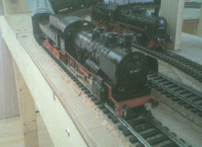

stoom loc BR 18 473 loop uit de rails
« Gepost op: 08 March 2010, 20:27:43 »
Goedeavond,
na een reparatie aan de speaker van mijn loc loopt de tender steeds uit de rails.
Mijn vraag is nu heeft iemand van jullie een foto van een loc 18 473 zonder behuizing.
Ik wil graag zien hoe de bedrading van de tender naar de loc er uit ziet.
Deze zit nu in elkaar gedraaid en het lijkt er op dat dit de oorzaak is van de ontsporingen.
ik heb de koppeling al vervangen en de pen aan de loc gecontroleerd op scheefstand maar nog wil het niet helpen.
op bepaalde punten op de baan lijkt het of de tender wordt opgetild. ???
Wat kan hier de oorzaak zijn.
en hoe kan ik dit verhelpen
Al vast dank
Peter
Hetzelfde meegemaakt door het aanbrengen van een "kous" over de bedrading.
Het geheel wordt dan te stijf, je moet dus dunne soepele bedrading gebruiken en niet vlechten of in elkaar draaien.

Dit zijn van die probleempjes die de Fabrikant waarschijnlijk nooit ter oren zijn gekomen.
Dit probleem was reeds te vinden bij de  Hamo loc BR 18, hier was dan maar sprake van een draadje.
Toen ik deze tweedehans kocht was deze voor zien van een dikke draad verbinding naar de tender, niettegenstaande de wannentender draaistellen bezat slaagde deze combinatie erin om in de bochten te ontsporen.
Na het hernieuwd aan brengen van een soepel dun draadje, wat een heel geprits was mits de tender niet open kon, waren ook hier de problemen voorbij.
Matheus.
Alle draden zoveelmogelijk uit elkaar gedraaid echter zodra de kap van de lok er opzit ontsporen als ik de kap er af laat rijd de lok wel goed ???.
peter

Kijk eens na het bevestigen van de kap of er nog genoeg speling is op de draadjes tussen tender en loc.
Wanneer deze te strak staan heb je het zelfde resultaat van ontsporen.
Desnoods langere draadjes solderen aan de loc.
Kijk ook eens op de achterste as of er geen anti slipbandje ontbreekt.
