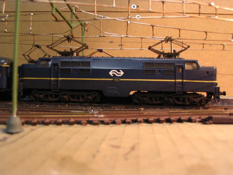

Jep, Idd. Had een 1300 loc gekocht van Lima (tweedehands prut) als dummielock, maar probeerde er toch even mee te rijden maar bonkte idd als een gek. Heb er verder maar niets meer mee gedaan, want Lima wil je niet op je baan hebben als er ook locs van 150 euro rondrijden (oei, mijn arme 1600).
Dus wat je bedoeld te zeggen is dat alle loc's van Lima rotzooi zijn?
Dus dit is ook rotzooi?
Nee, natuurlijk niet. Ik bedoel alleen dat mijn loc (de 1300) niet erg goed was omdat hij tweedehands was en helemaal versleten de treinen van Ruud zijn ook tweedehands, en dat als je dan moet kiezen tussen Trix en Lima ik wel voor Trix zou gaan. Mooie loc trouwens lijkt mij idd geen rotzooi.
